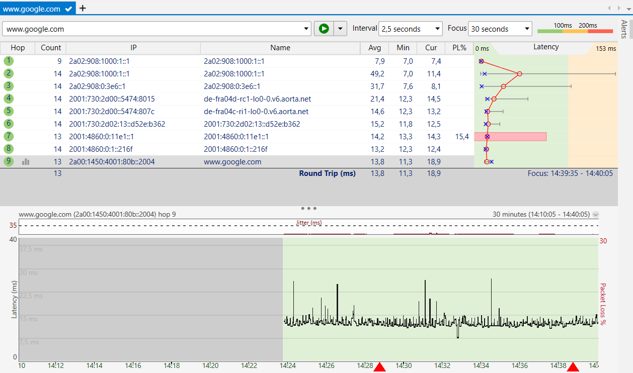

Vodafone Pingspikes

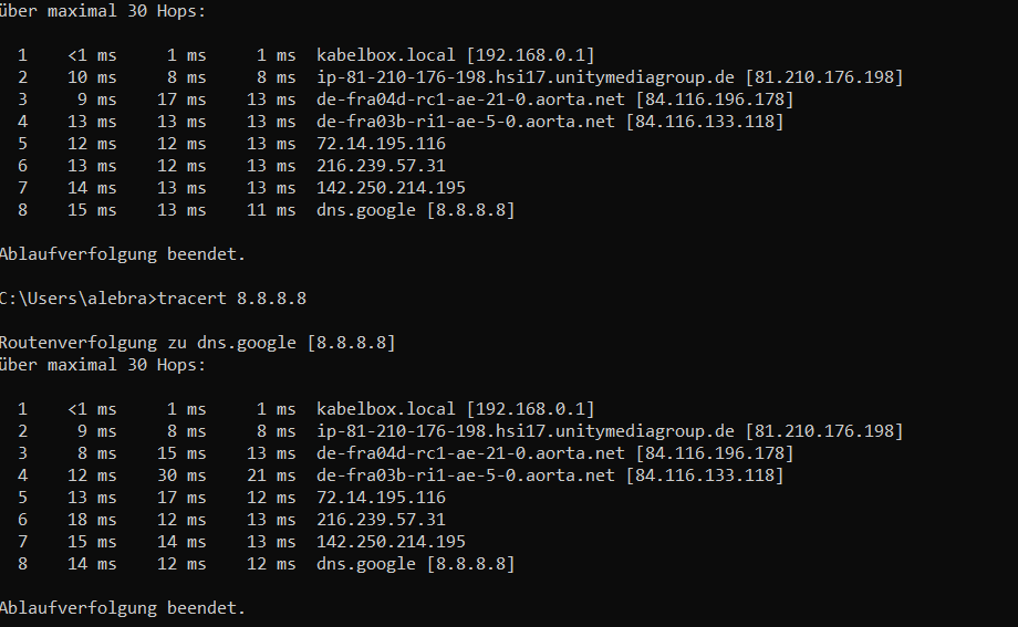

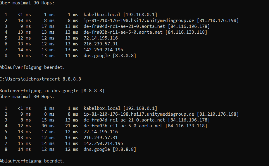

Poste zuerst den Traceroute, den @Hauro eingefordert hat. Dazu Screenshots der Modemwerte und Firewall Settings der VFST, dann sieht man weiter.

für mich sieht das genausowenig nach überbuchtem Segment aus. bevor ein überbuchtes Segment paketverluste erzeugt, geht erstmal die bandbreite flöten. Aber die steht wenn ich das richtig verstanden habe, die meiste zeit vol lzur Verfügung obwohl diese Paketverluste auftreten?
Die Paketlaufzeiten sehen abseits der Aussetzer auch gut aus mit 10 bis 12ms. Auch das spricht gegen ein überbuchtes Segment.
ich weiß jedoch, dass vereinzelt die integrierte Firewall dieser vodafone boxen paketverluste verursachen kann (nicht muss) und man könnte versuchen bei dem Anschluss noch IPv4 zu testen, sofern der Anschluss ein vollwertiger Dual stack Anschluss ist (was glaub auch noch nicht geklärt wurde), da bislang nur die IPv6 route getestet wurde.

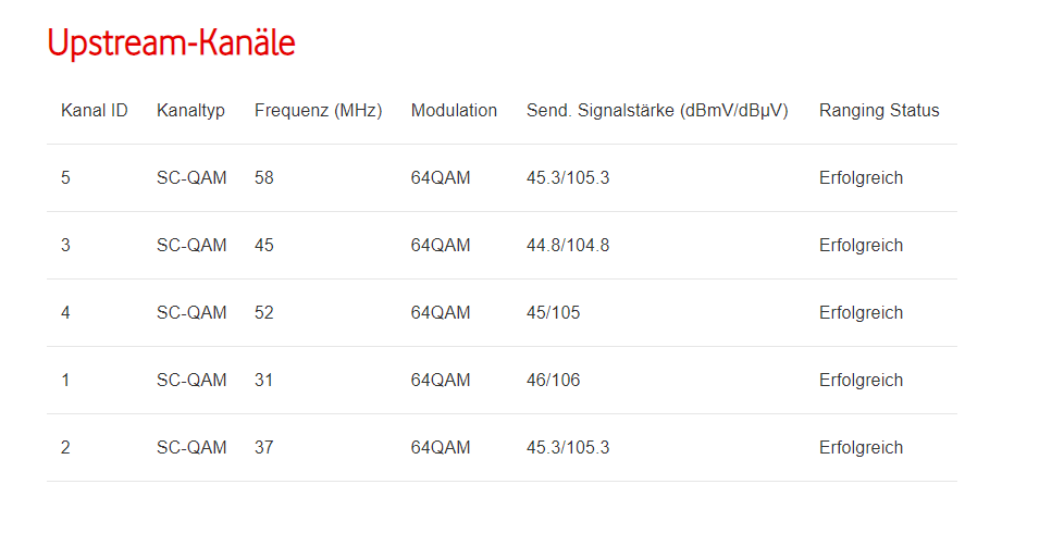

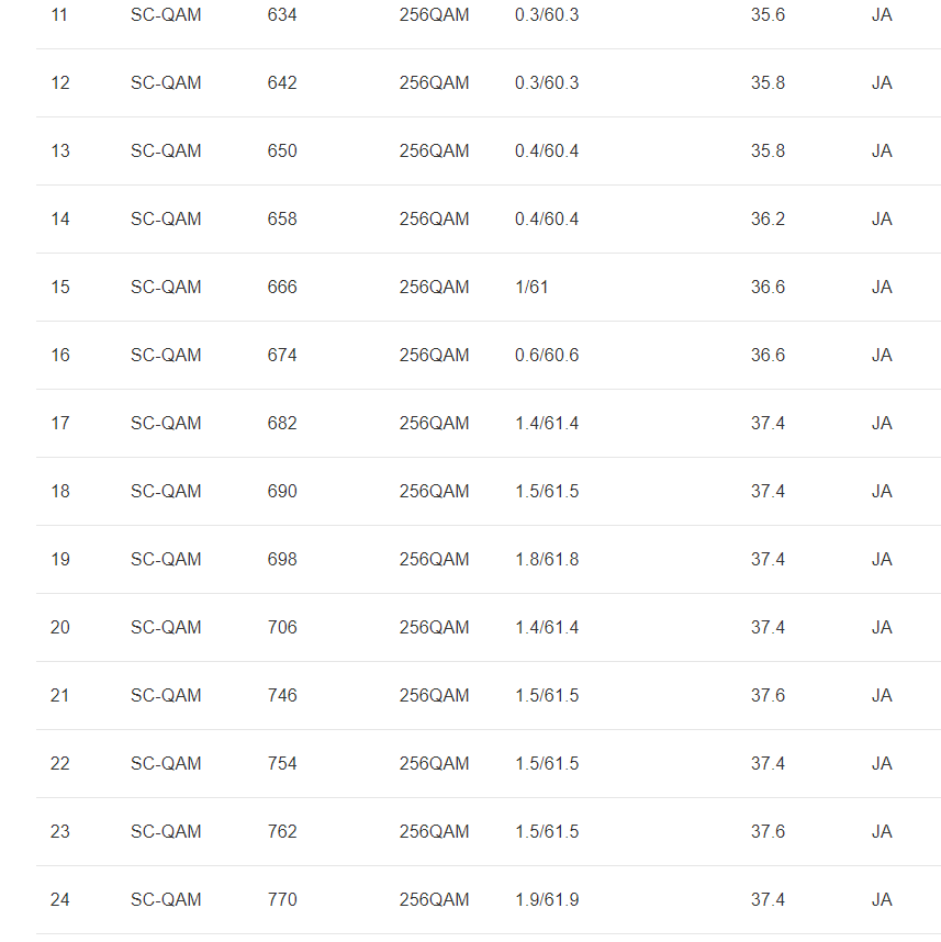

Erstmal danke an @floh667 und @bender_ für eure Unterstützung.

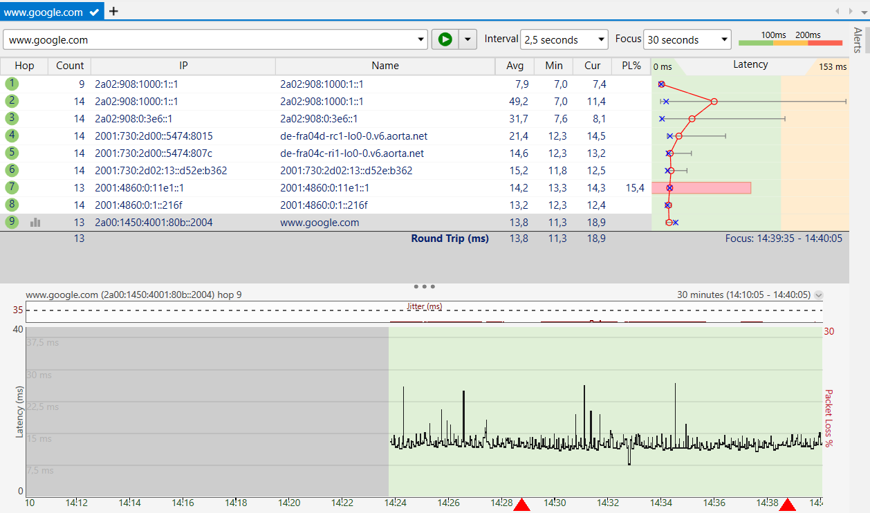

Ich habe auch einen Laptop hier mit dem ich gerade PingPlotter über das gleiche Kabel laufen lasse.
Bisher hatte ich komischerweise nur einen Ausfall innerhalb von 1 Stunde wohingegen am PC in 1 Stunde knapp 20-40 auftreten.

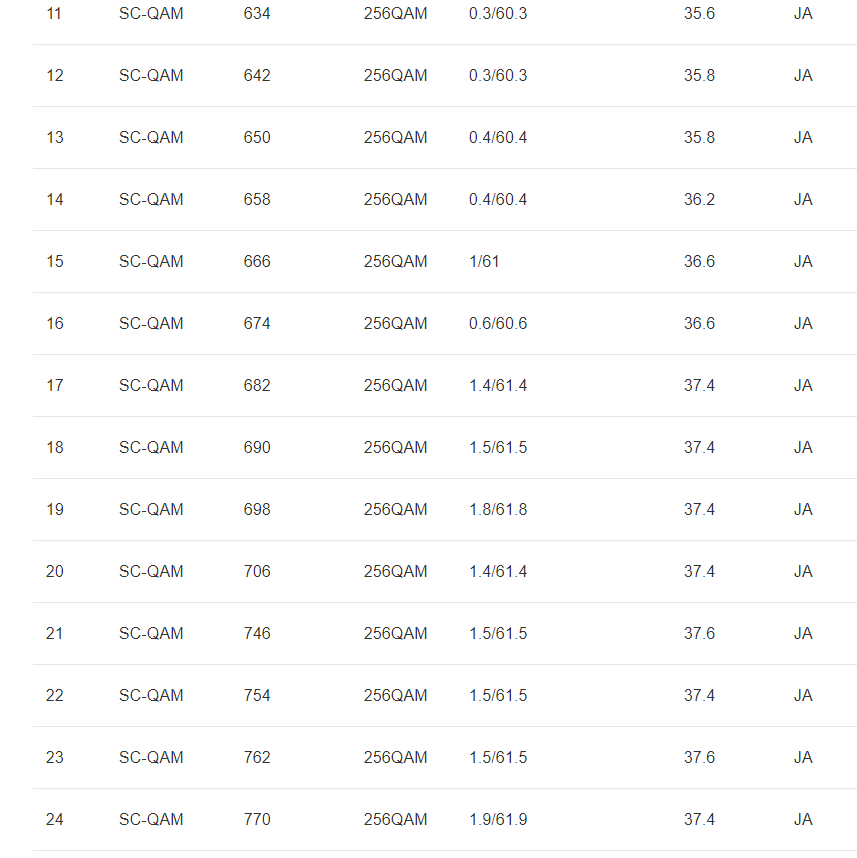

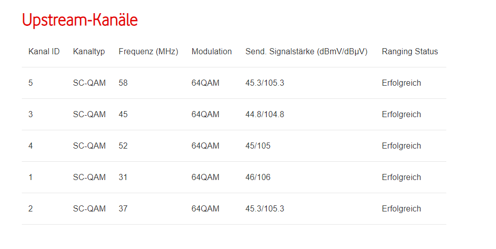

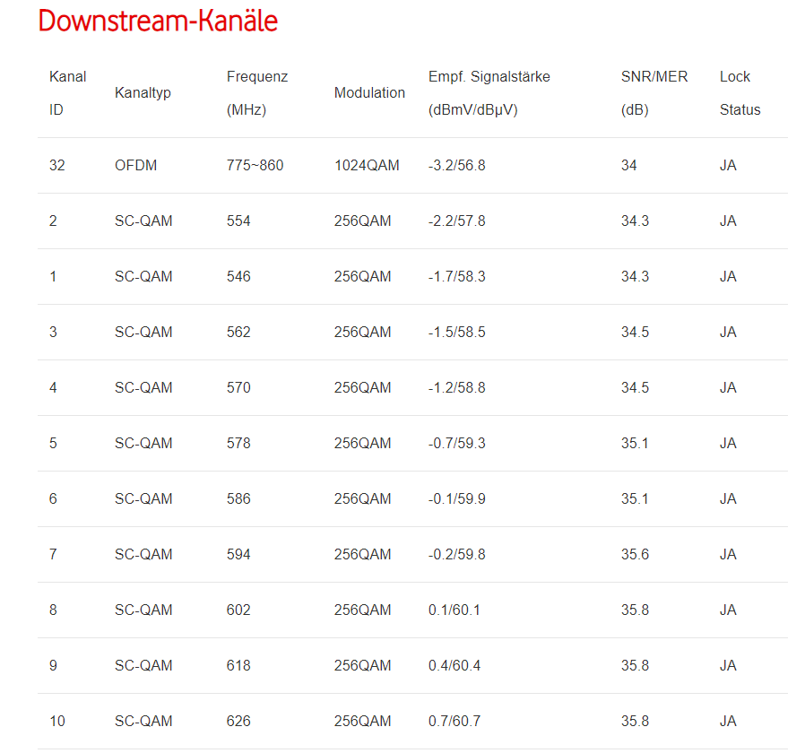

Die VFST hat eine intergrierte Firewall, die kann man aber nur an und ausschalten..
Anbei die Screenshots. Der Pingplotter-Auszug ist vom Laptop.

Sieht doch ganz gut aus.
Wie vermutet ist die Dämpfung auf dem OFDM Kanal grenzwertig. Auf der Basis kannst Du einen Technikereinsatz verlangen, falls die Ping Probleme wieder auftauchen. Hier sieht man erstmal keine.

Die Kanalwerte sehen soweit okay aus. Die Unteren Frequenzen sind mit 34dB nich mega geil, sind aber noch innerhalb der Toleranz und sollten keine größeren probleme machen. Der OFDM ist mit 34dB soweit wieder ziemlich gut, was sehr wichtig ist. Die upsream Kanäle sind durchgehend mit qam-64 moduliert was auch schonmal gut ist.
Beobacht das ganze mal den restlichen Tag mit deaktivierter Firewall, vorallem auch heute Abend zur Stoßzeit (20-23 Uhr)
und den IPv4 tracert kannst du z.B auch mal mit aktivierter firewall testen um einen vergleich zu den von dir als erstes getätigen IPv6 tracerts zu haben.
34dB auf dem OFDM sind okay. Damit macht er im Unitymedia netz ne Modulation von qam-1024. Und wenn die 34dB jenseits der 800mhz anliegen, sind die Trägerfrequenzen des OFDM im 700mhz bereich evtl sogar in qam-4096 reichweite.
Normalerweise läuft der OFDM im UM Netz mit 4096, zumindest bei mir. 1024 sollte aber auch kein Problem sein. Erst wenn er auf 256 moduliert ist die Leitung gestört.

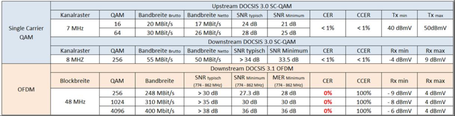

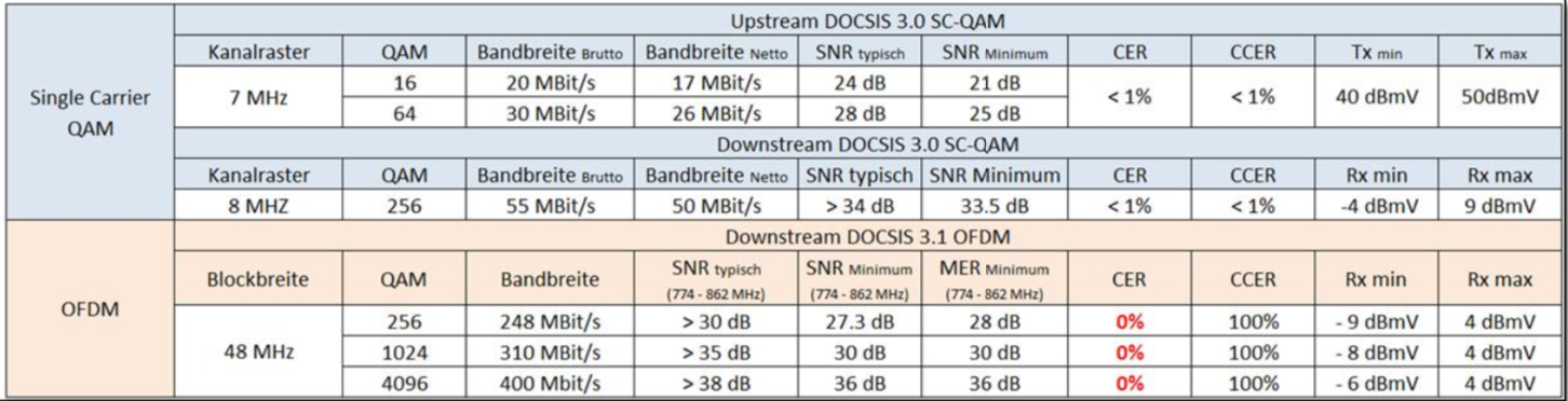

bender_ schrieb:
Nein. Sowohl SNR als auch Dämpfung sind nicht okay. Auch nicht für 1024qam: https://www.vodafonekabelforum.de/download/file.php?id=1521&sid=88126e3e747ff9cd642160a4a74b066e
SNR > 38 und Dämpfung > -2,0 auf dem OFDM wären das Mindeste, was ich als okay bezeichnen würde. Beim SNR sieht das Vodafone laut Tabelle übrigens auch so.
ich bin dort nicht angemeldet und kann die Tabelle nicht sehen. Die letzte mir bekannte Tabelle ist jene
Kannst du die vom vodafone forum mal als datei hier einfügen?
