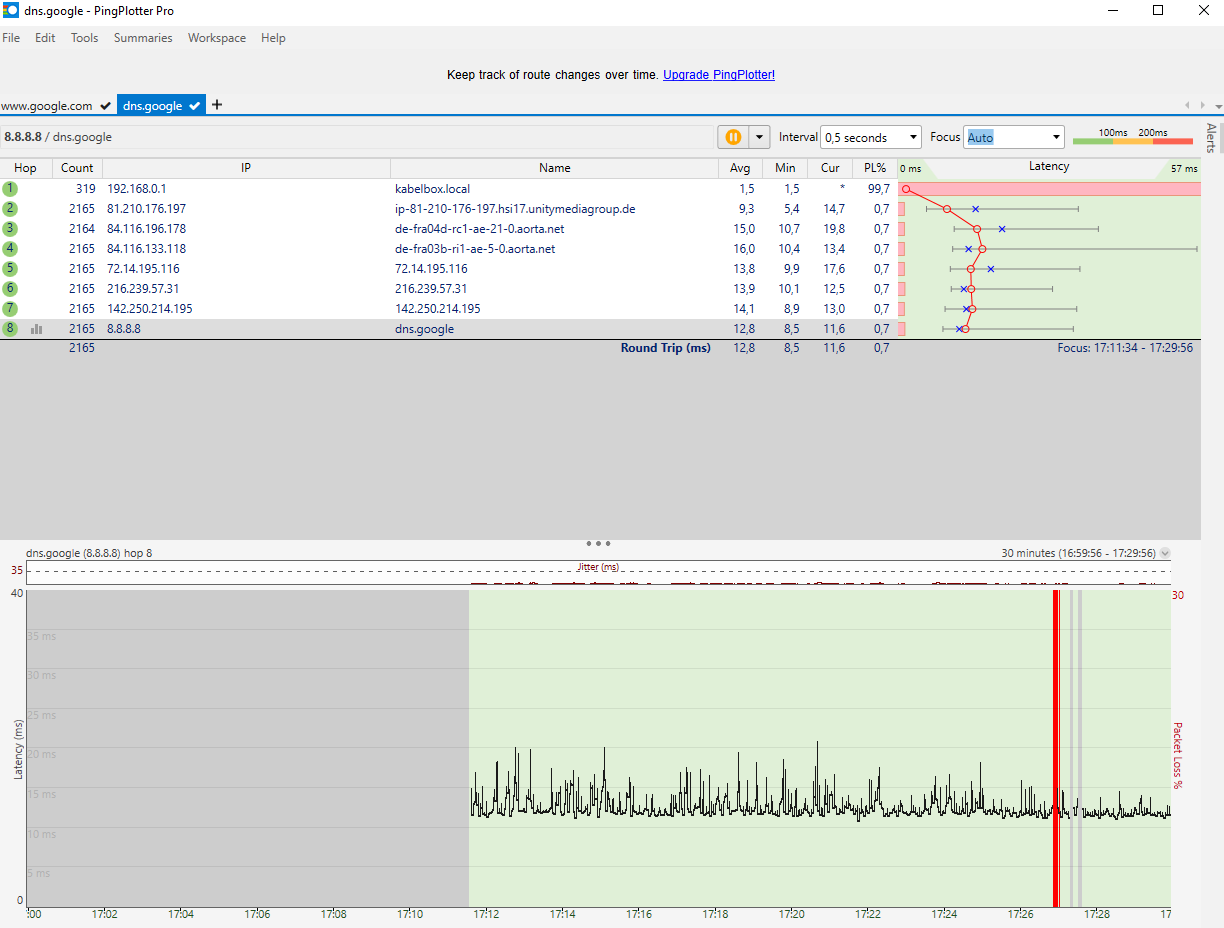

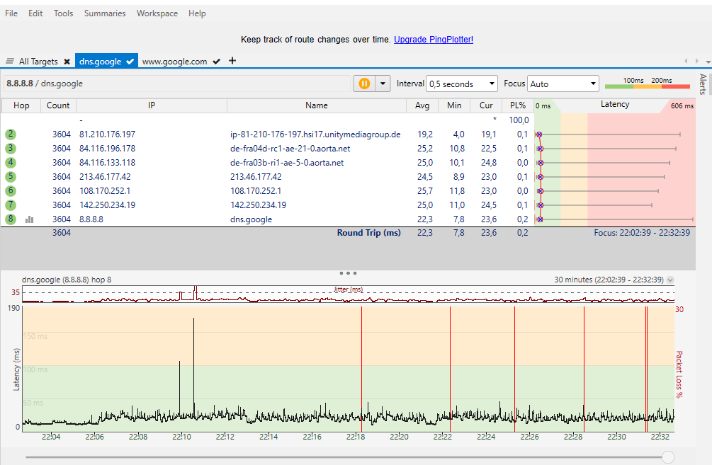

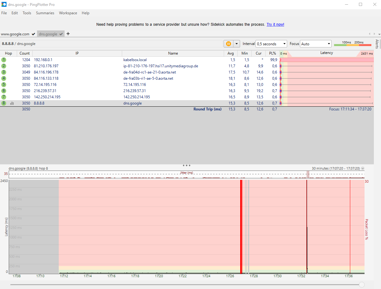

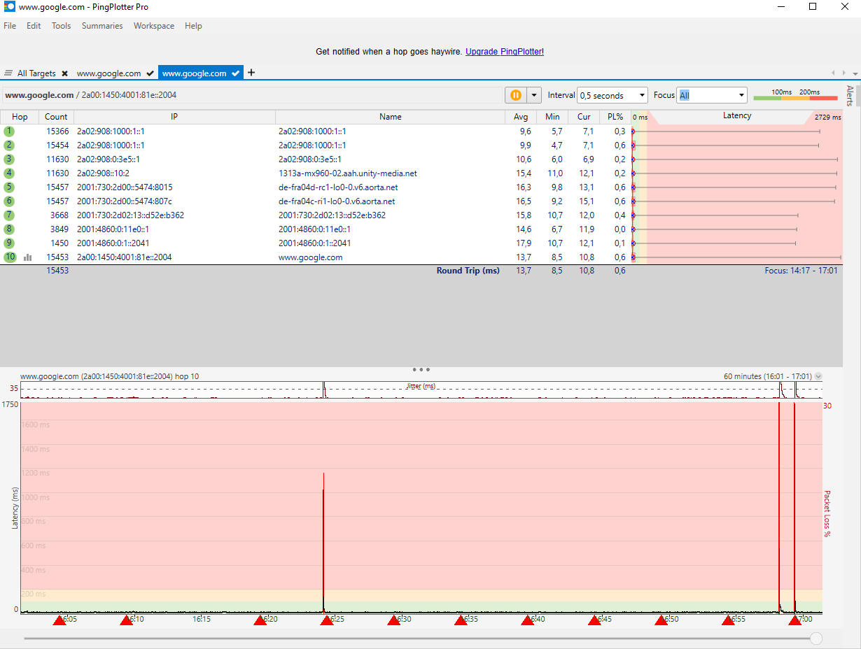

Deaktivierung der Firewall hat nix gebracht.
Wie auf dem Screenshot sieht es bei mir seit 2 Monaten aus.
Die Screenshots von gestern waren Extremfälle da Vodafone wohl generell gestern eine Störung hatte.
Internet ist recht stabil aber gelegentlich halt 30-100% Packetloss wodurch ich in Spielen dann für die Zeit keinen Input geben kann.

das is aber wieder die IPv6 route. Hast du denn nun DS-lite oder vollwertiges dual stack?

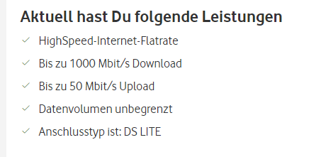

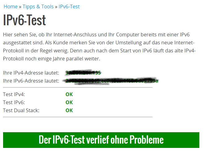

Wo sehe ich das?floh667 schrieb:Hast du denn nun DS-lite oder vollwertiges dual stack?
Bei wieistmeineip.de kam das heraus:
Hier IPv4 wenn ich's denn richtig verstanden hab.
01.02.068.11.EURO.SIPmeeven schrieb:@GucciGünther

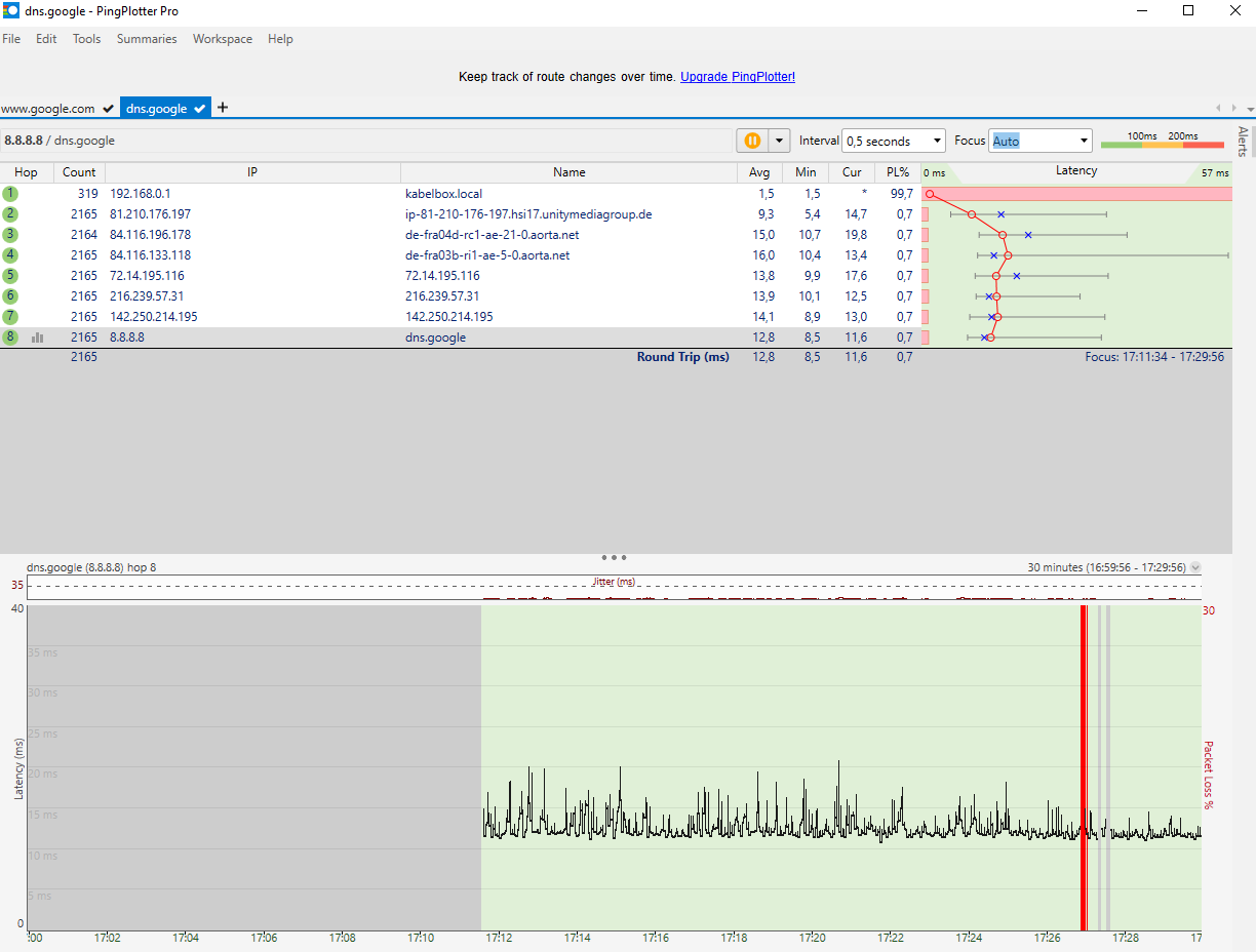

Der Packetloss tritt schon am ersten Hop auf. Du hast ein Problem zwischen deinem Rechner und der VFST. Kabel, NIC Treiber, Chipsatztreiber whatever. Auch ein Defekt der VFST ist nicht auszuschließen. Wenn es das nächste Mal vorkommt teste zuerst einen Neustart der VFST und teste darauf direkt erneut. Ist der Fehler dann weg, ist das Ding hinüber.
Du kannst über einen Test im Internet nicht herausfinden, ob die DS-Lite nutzt. Das erkennst Du nur, wenn extern wieistmeineip eine andere IPv4 anzeigt als jene, die Du in der GUI der Vodafone auslesen kannst.
Da der Hostname am Hop 2 die IP Adresse exemplarisch enthält, ist DS-Lite sehr wahrscheinlich.

Okay danke, werde ich morgen austesten. Treiber würde mich wundern da ich vor zwei Wochen erst meinen PC neu aufgesetzt hatte und dabei auch alle Treiber mit installiert hatte. Werde ich aber nochmal checken ob alle drauf sind.

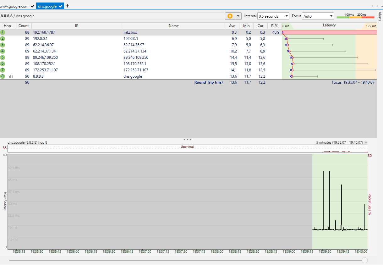

In dem Fall würde es mich aber wundern, da ich ja über den DSL-Router keine Probleme habe. Macht es da einen Unterschied welche "Technik" die Leitung benutzt?
Sehe gerade dass über die DSL-Leitung auch direkt Paketverlust auftritt allerdings ohne die extremen Spikes wie bei der VFST. (rote Striche)

der zweite hop auf den screenshots der v4 route ist der gateway an dem die regionalen CMTS hängen und was dann in den ring backbone (aorta.net) eingespeist wird. Das ist nicht die IP des Anschlusses. Aber sofern er nicht bewusst dual stack bestellt hat, wird höchstwahrscheinlich ein ds-lite anschluss vorliegen. Glaub das sieht man in den vodafone boxen leider nicht wirklich. Bei eienr fritzbox könnte man es relativ leicht feststellen. Oder bei nem reinem Modem, dass einem den namen der Provision file anzeigt.bender_ schrieb:Du kannst über einen Test im Internet nicht herausfinden, ob die DS-Lite nutzt. Das erkennst Du nur, wenn extern wieistmeineip eine andere IPv4 anzeigt als jene, die Du in der GUI der Vodafone auslesen kannst.
