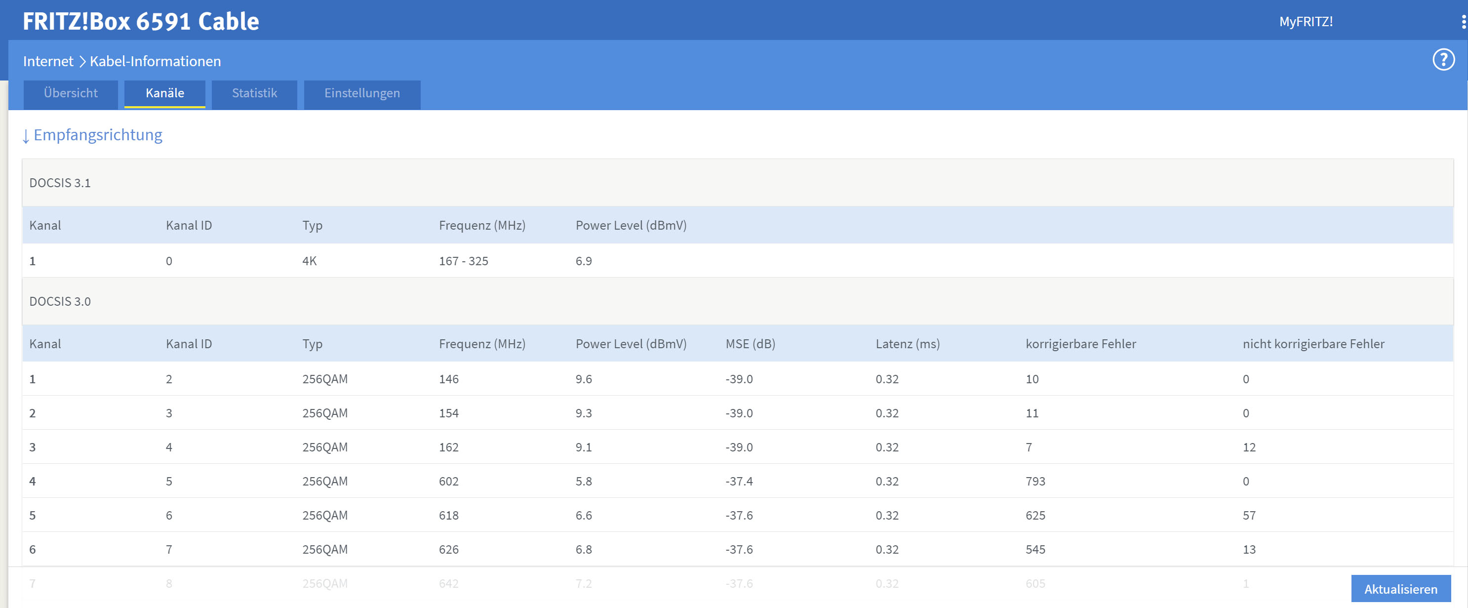

@Oculusm
Bitte Screenshots von Kabelinformation der 6591 posten.
Sieht so aus:
Reaktionen: Benji18

Oculusm schrieb:
Hioer noch der test aus dem abgesicherten Modus
Wie in deinem Screenshot zu sehen ist, liegt es bei dir nicht an der Segmentauslastung, denn die Messung zum Modem erreicht die volle Geschwindigkeit und die Uploadgeschwindigkeit passt auch. Das ganze shared Medium Gelaber kannst du also ignorieren.
Bleibt noch das Endgerät oder die LAN Verkabelung. Versuch doch mal testweise ein Linux per USB-Stick zu booten, wenn dort die Geschwindigkeit besser sein sollte liegt es an deiner Windows Installation.

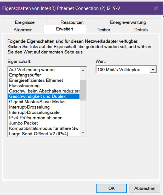

Bist du sicher, dass deine LAN Verbindung zwischen PC und Router mit Gigabit läuft?
Reaktionen: Dr. McCoy
Laut Screen auf Post #27 sollte das so sein.
Ja, sollte so sein. Aber vielleicht steckt noch irgendwo ein Switch dazwischen, oder ein DLAN Adaper, oder es gibt parallel dazu eine WLAN Verbindung, oder, oder, ...
Die gemessenen 94 Mbit/s sehen nun mal sehr verdächtig nach 100 Mbit/s LAN aus.
Reaktionen: Amischos, Benji18 und motorazrv3

Für mich sieht das fast so aus, als wäre die Netzwerkkarte auf 100 Mbit/s eingestellt.
@Oculusm
Kannst Du bitte prüfen, welche Einstellung bei der Netzwerkkarte vorliegt?

Ja die knapp unter 100 MBits sehen stark danach aus. Deshalb sollte er ja mal den TCP Optimizer laden und die Netzwerkeinstellungen damit auf Standardwerte setzen. Das hat schon bei vielen Usern hier im Forum solche Probleme wie hier gelöst.
Er hat es doch schon mit 2 Notebooks probiert per LAN und WLAN, zumindest in WLAN sollte einiges mehr gehen als mit einer (falsch konfigurierten)100Mbit LAN Verbindung. Vorrausgesetzt die Notebooks sind nicht extrem alt.
