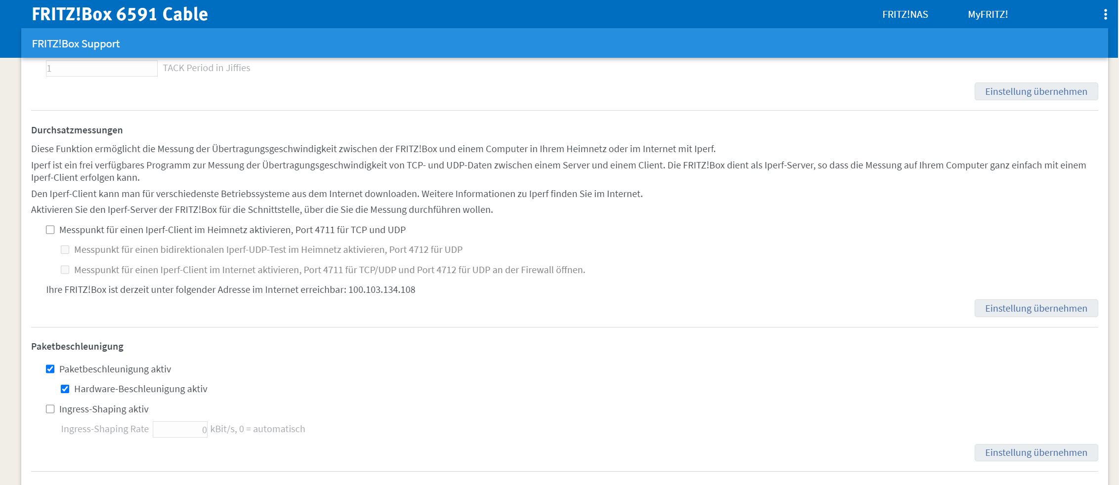

@Oculusm hast du eventuell die Paketbeschleunigung deaktiviert in der 6591?

Wie gesagt der Router und alle Kabel sind neu. Wenn Ich die Kabel dann nehme und an den PC oder die 2 Laptops anschließen kommt der gleiche speed an. Wenn ich die geräte per wlan verbinde genauso. Es wirkt so als ob der Router mich auf 100 mbits limitiert. An der Netzwerkkarte ist das auf 1gbit eingestelt mit dem duplex.
Wie und wo finde ich paketbeschleuniger bei der fritzbox?
links unten auf INHALT klicken -> FRITZBOX Support anklicken ebenfalls links unten -> danach etwas scrollen und du siehst es

Paketbeschleunigung ist aktiv und Geräte auch. Wie gesagt das Gerät ist neu, es kommen wohl bis zum Gerät alles schnell an. Dann gibt der Router aber anscheinend sowohl über wlan als auch über lan zu wenig speed weiter. 1 Rechner und mitleriweile 3 Laptops getest die in anderen Netzwerken einen höheren speed erreichen im Lan als auch mit wlan.
