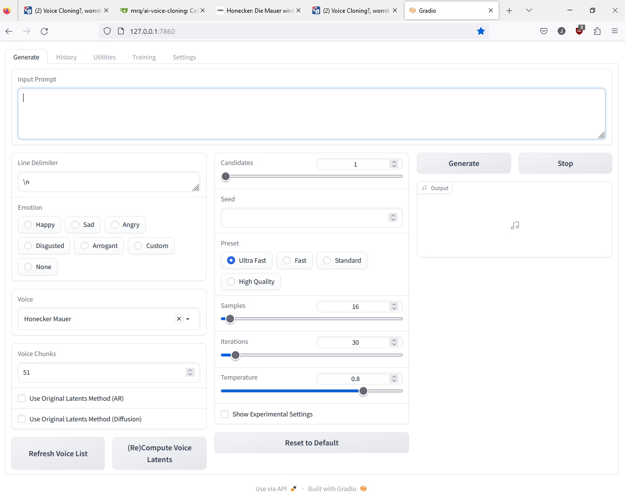

Ich habe noch weiter rumprobiert, mit den kostenlosen Voice Cloning Python Programmen.
Nun mit diesem: https://git.ecker.tech/mrq/ai-voice-cloning
Aber nur unter Windows 10 bekam ich das einigermaßen fehlerfei installiert so das die Webgui im Browser
auch funktioniert. Clonen von vorhandenen Audio wav Dateien, ist aber nicht so einfach.
Bei dem Training sehe ich kaum durch, wie man das machen soll.
Das Programm verwendet ua. Whisper open ai, und ist praktisch nur für englisch einigermaßen brauchbar.
Ich wollte Honecker Stimme probehalber klonen. Die Stimmlage seines "Singsanges" kommt als Ergebnis
ganz gut hin, nur deutsch geht nicht.
Ob das auch geht bzw. wie? Ist nur Spielerei von mir.

noch mal icke zum Thema.
ICh habe noch länger rumprobiert mit dem Tool
mrq ai-voice-cloning , da das Projekt auch aktuell noch aktiv gepflegt wird.
Unter Windows 10 läuft es bei mir auch im Browser per gradio lokal.
Sprache zu erzeugen dauert aber sehr lange mit meiner nicht aktuellen HW Nvidia Geforce 1050.
GPU ist dabei fast 100 Prozent ausgelastet.
Probiert habe ich zuletzt mit einer Honecker Rede als audio Datei (die Mauer wird noch 100 Jahre stehen....).
Text: Gedicht Der Erlkönig von Goethe.
Ergebnis na ja, wieder starker englischer Akzent.

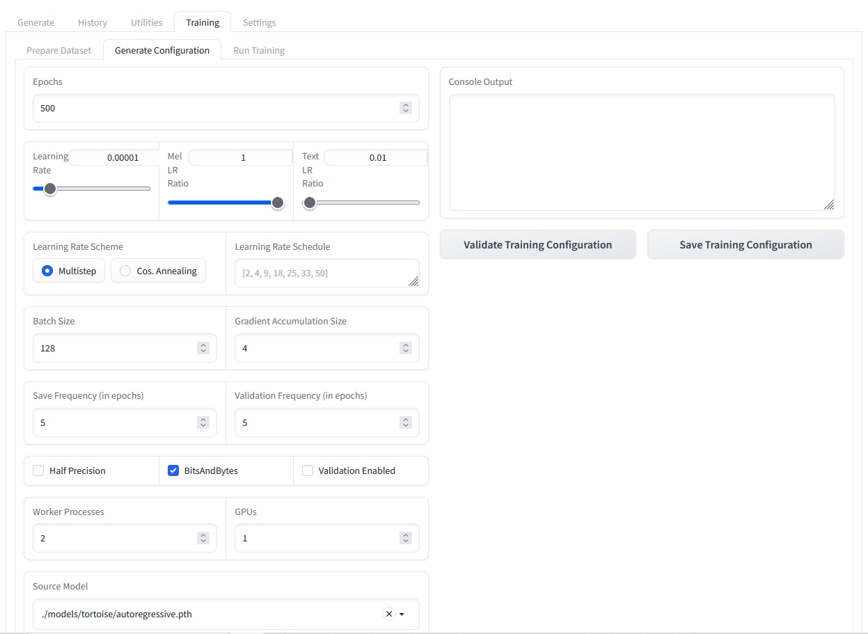

Was ich überhaupt nicht verstehe, wie das mit dem Erzeugen eines korrekten Dataset und dem
Training einer geclonten Stimme gehen soll.
Ich bekomme ständig Error Meldungen.
Hat von Euch jemand damit Erfahrungen, und weiß wie das genau geht?
Dieses whisper Modul erzeugt bei mir eine Train.txt in englisch aus den gesprochenem deutschen Text.
Eine Train.yaml Datei habe ich zuletzt nicht neu erzeugt bekommen.
Das andere an Einstellungen, sind für moch auch nicht sehr verständlich, wie Epoches, Batchsize ect.
Wie viel Text und welcher Art, ich bei Tokenizer eingeben soll, ist mir auch unklar.

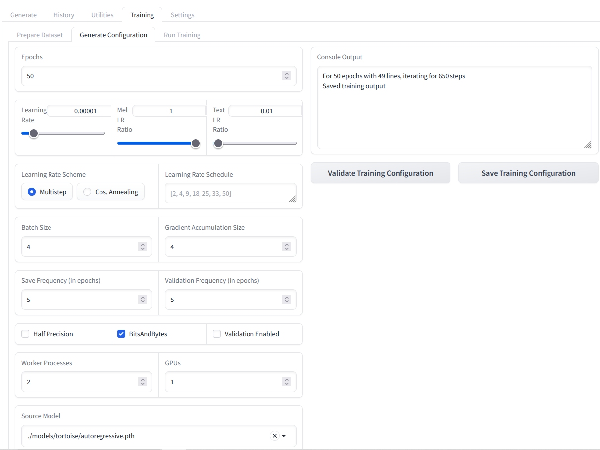

Eines habe ich nun verstanden, bei "Prepare Dataset" muss ich das eng. raus nehmen, sonst verwendet
das Whisper AI Modul englisch, deutsch wird scheinbar automatisch erkannt, denn nun habe ich eine train.txt
Datei in deutsch erzeugen können. Bei "generate Configuration, scheitere ich noch.
Console Output:
Gradient accumulation size is too large for a given batch size, clamping gradient accumulation size to: 2
Batch ratio (2) is expected to exceed your VRAM capacity (4.000GB, suggested 1 batch size cap), adjusting gradient accumulation size to: 4
! EXPERIMENTAL ! BitsAndBytes requested.
For 50 epochs with 49 lines in batches of 4, iterating for 650 steps (13) steps per epoch).
Ausserdem ist mein Text scheinbar zu lang, mehr als 200 Zeichen.
Muss ich wohl kürzen, VRAM hat meine NVIDIA GrKa. auch nur 4GB.
