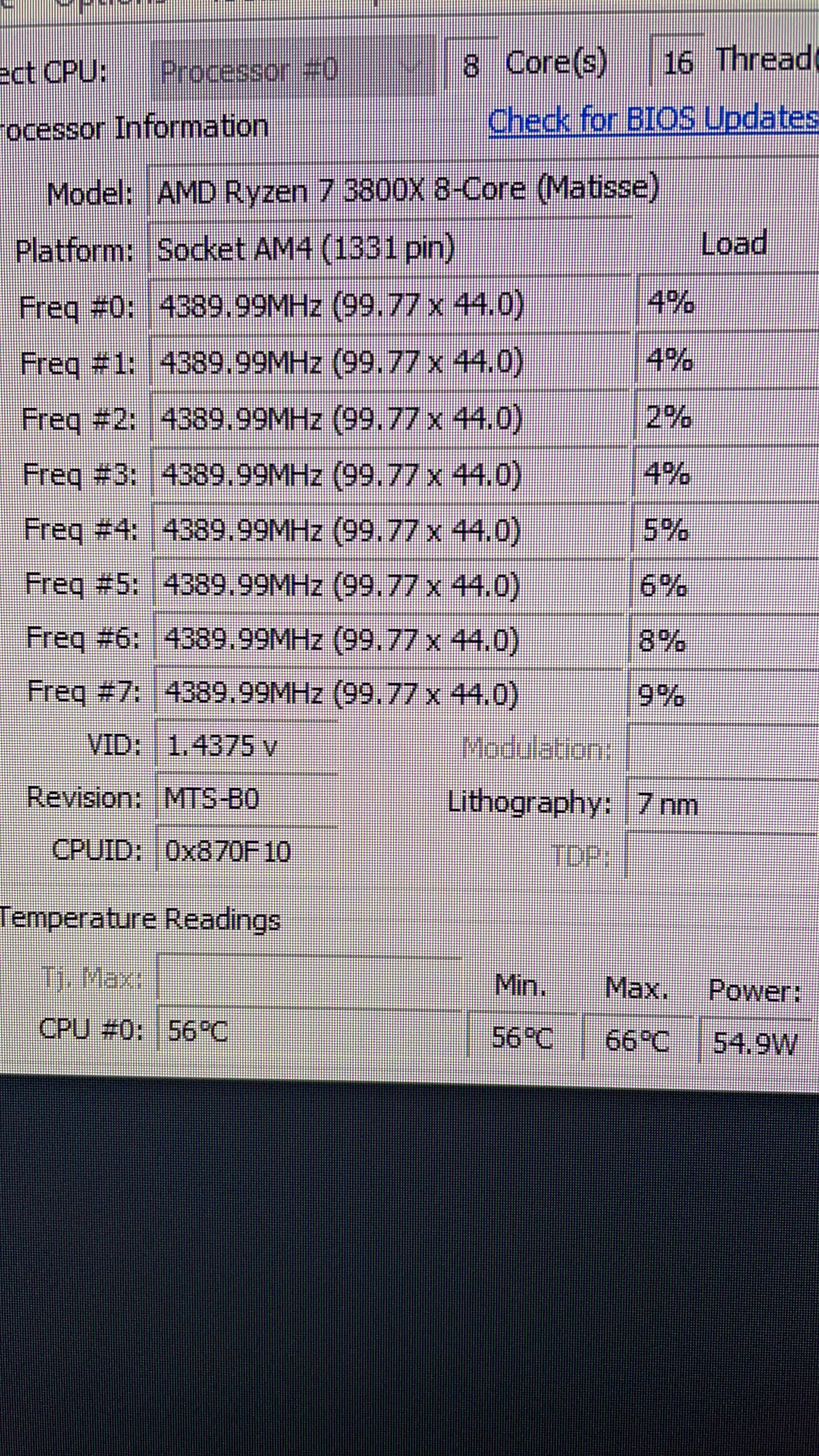

N’Abend zusammen,
Habe bei meiner CPU AMD Ryzen 7 3800x teilweise 1,500 v und auch eine Hohe Idel temp.. frage mich ob das nicht viel zu hoch ist?? Habe mal ein Foto angehängt..
Mein pc geht ständig einfach aus und sofort wieder an habe die Vermutung das es daran liegen könnte?
Bin leider kein pc Spezialist..
danke schonmal!

Die Spannung ist ganz normal, die Idletemps (laut Bild 56°C) könnten besser sein - sind aber in Ordnung. Wie wärs, wenn du mal den Fragebogen ausfüllst und uns eine bessere Problembeschreibung lieferst?

Das Thema kommt jetzt täglich? Bitte die Suche bemühen. Kurz: normales Verhalten (temp)

temps und spannung sind nicht weiter ungewöhnlich.

Die Temperatur ist wirklich nicht so toll.
Verstehe aber auch nicht, warum man dann auch noch allcore-oc @4.4ghz fahren muss... und sich dann wundert, warum die kiste nicht läuft.. .. und erstmal im Forum um Rat fragt, anstatt im ersten Schritt alles mal so zu betreiben, wie vom Hersteller vorgesehen..
Das selbstständige Abschalten ist auch verdächtig.. könnte in Richtung Netzteil zeigen, vielleicht willste verraten, was Du da zusammengebastelt hast.
Erster Schritt trotzdem: System mit Std-Werten betreiben, also uefi-defaults laden, xmp aktivieren.. und dann hat man 'ne vernünftige Basis für weitere Untersuchungen.. sollten die dann überhaupt noch nötig sein..

mein pc stürzt einfach seit dem ich Netzteil, CPU, RAM, SSD, und Graka neu eingebaut habe einfach zwischendurch ab ohne bluescreen geht auch sofort wieder an.. ist mir heute jetzt ziemlich oft passiert..

Die Temp/Taktschwankungen im IDLE kannst du gut mit dem AMD Energiesparplan V4 hier ausn Forum verbessern.

Is wahrscheinlich das NT das bei den Lastspitzen überempfindlich reagiert. Kann man aber nicht wirklich reproduzieren. War beim Kumpel genau das selbe. Furmark und Prime war kein thema und is dann bei WoW abgeschmiert.

sportlich unterwegs ist gut.. 4.4ghz-8-kerne-allcore bei 1.45-1.5V... da kommt richtig was zusammen.
Finde schon, daß man den TE drauf hinweisen kann, daß so ein Setting nicht nur totaler Müll ist, quasi nicht funktionieren kann und er kurz davor ist die cpu zu "grillen".. (Tempmaessig geht eigentlich nicht, ausser man hebelt den Selbstschutz auch noch aus... aber die Spannung...die haut halt rein über Dauer (Elektronenmigration).
Und dann noch nen unschuldigen Thread aufzumachen, kein Wort von dem krassen OC sagen, nach anderen Lösungen zu fragen, könnte man eigentlich schon als dreist bezeichnen.
Allzu alt dürfte 'ne cpu nicht werden, wenn man sie so betreibt.. auch nicht mit Energiesparplan :-)

Tatsache, ist mir garnicht aufgefallen zuerst der OC. Ich predige immer wieder, dass OC absoluter Schwachsinn ist bei Ryzen und das Spannungen über 1,235 V konstant zur Degradation der CPU führen... immer diese Leute, die einfach bloß bei ihrem Lieblingsyoutuber hohe Zahlen sehen und das ohne Nachdenken nachmachen ...

Mach bitte erstmal einen CMOS Clear - wie das geht findest du im Handbuch
Allcore Boost sollte dann bei 4,15GHz rum liegen

Lass mich raten, du hast im Windows den Höchstleistungs Plan an? Dann ist es auch kein Wunder, dass die CPU fast durchgänig max Takt und Spannung anlegt.
Nimm den schon verlinkten Forenplan. Den hab ich bei mir auch drauf und der tut seinen Dienst.
