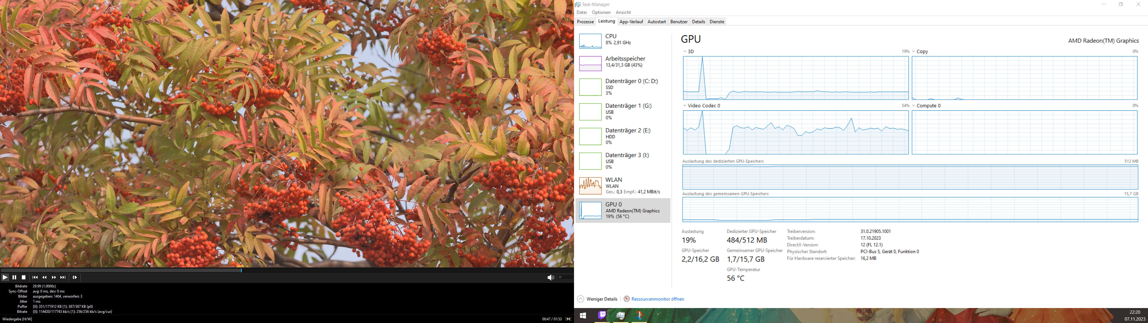

Das ist diese: 4K30FPS Demo, iGPU Decoder bei 50-60% (Win10 x64 Education 22H2, MPC-HC 2.1.0, LAV 0.78.0), im Hintergrund laufen noch 2 Twitch Streams.

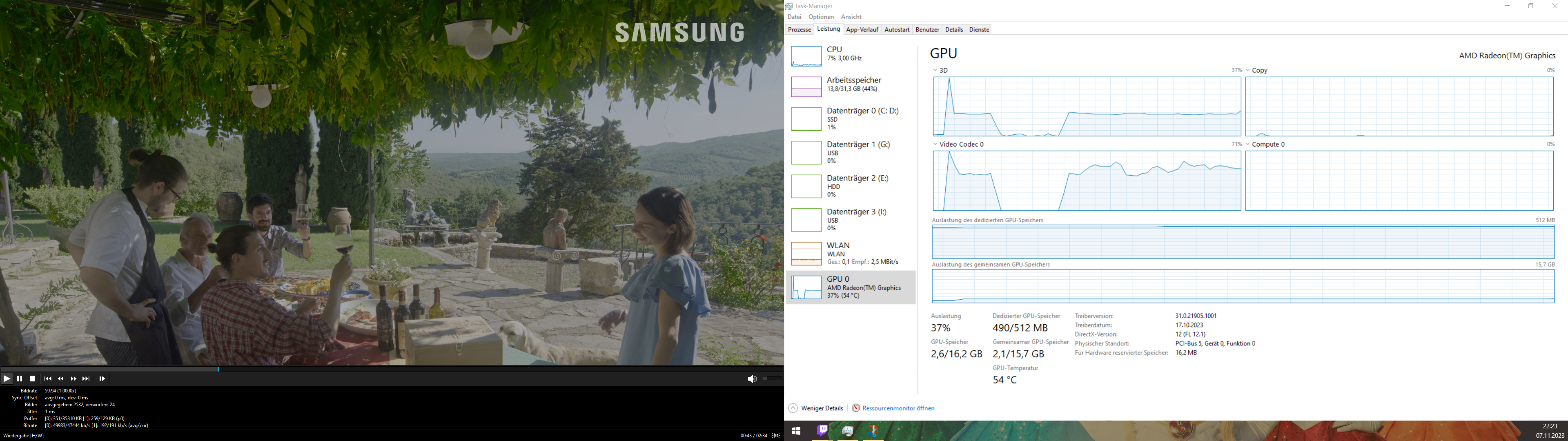

Und hier diese: 4K60FPS Demo, iGPU Decoder bei 60-85%, min. Drops beim Laden, danach flüssig.
