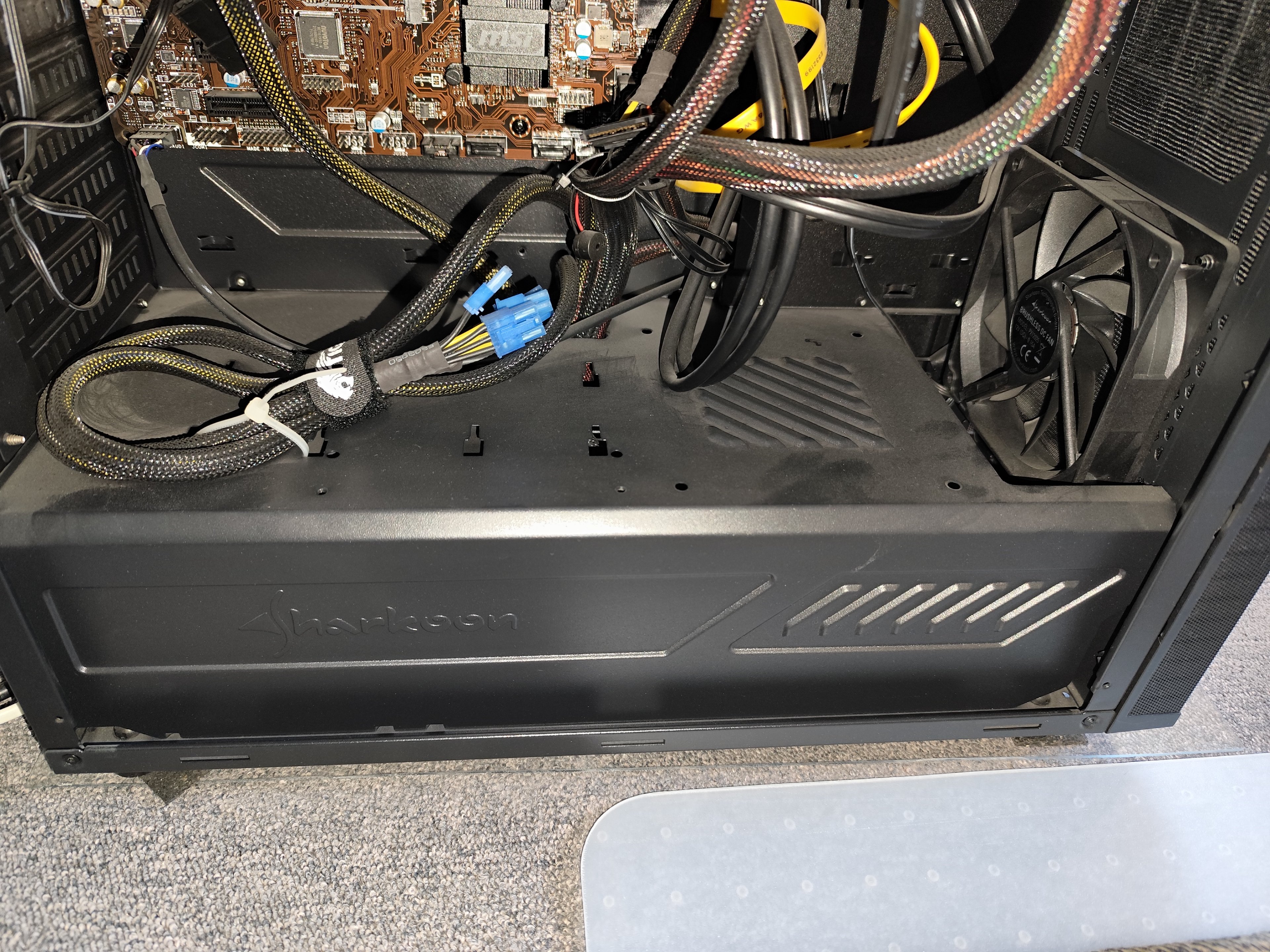

Keine ahnung muss ich später versuchen. Dafür muss ich den Pc teils oder komplett Zerlegen. Hatte da heute morgen schon reingeschaut, aber man sieht nichts weil das Netzteil unten in eine Art extra verkleidung sitzt.

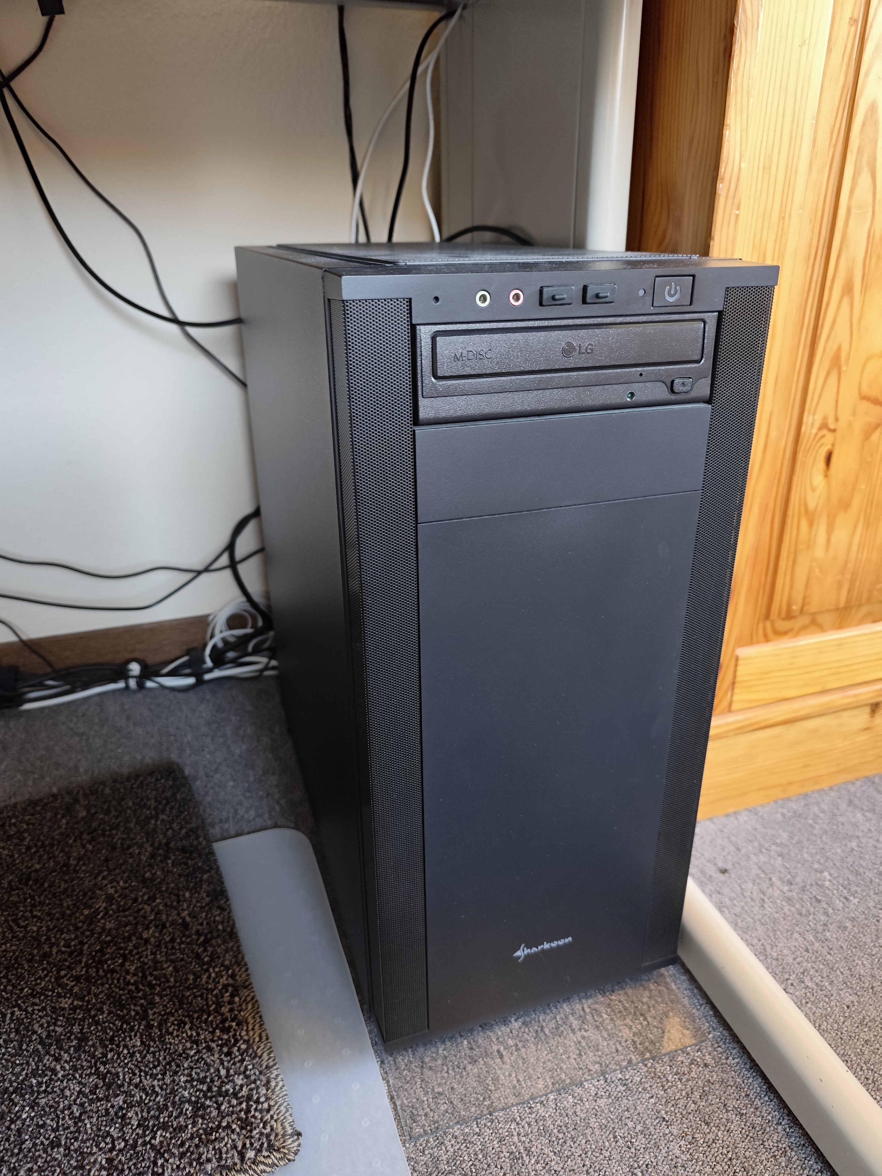

Was ist denn das überhaupt für ein Gehäuse? Marke? Typ? Oder mache doch mal ein paar Fotos, so von außen und innen. Je mehr Du hier erzählst, desto kryptischer wird die Angelegenheit.

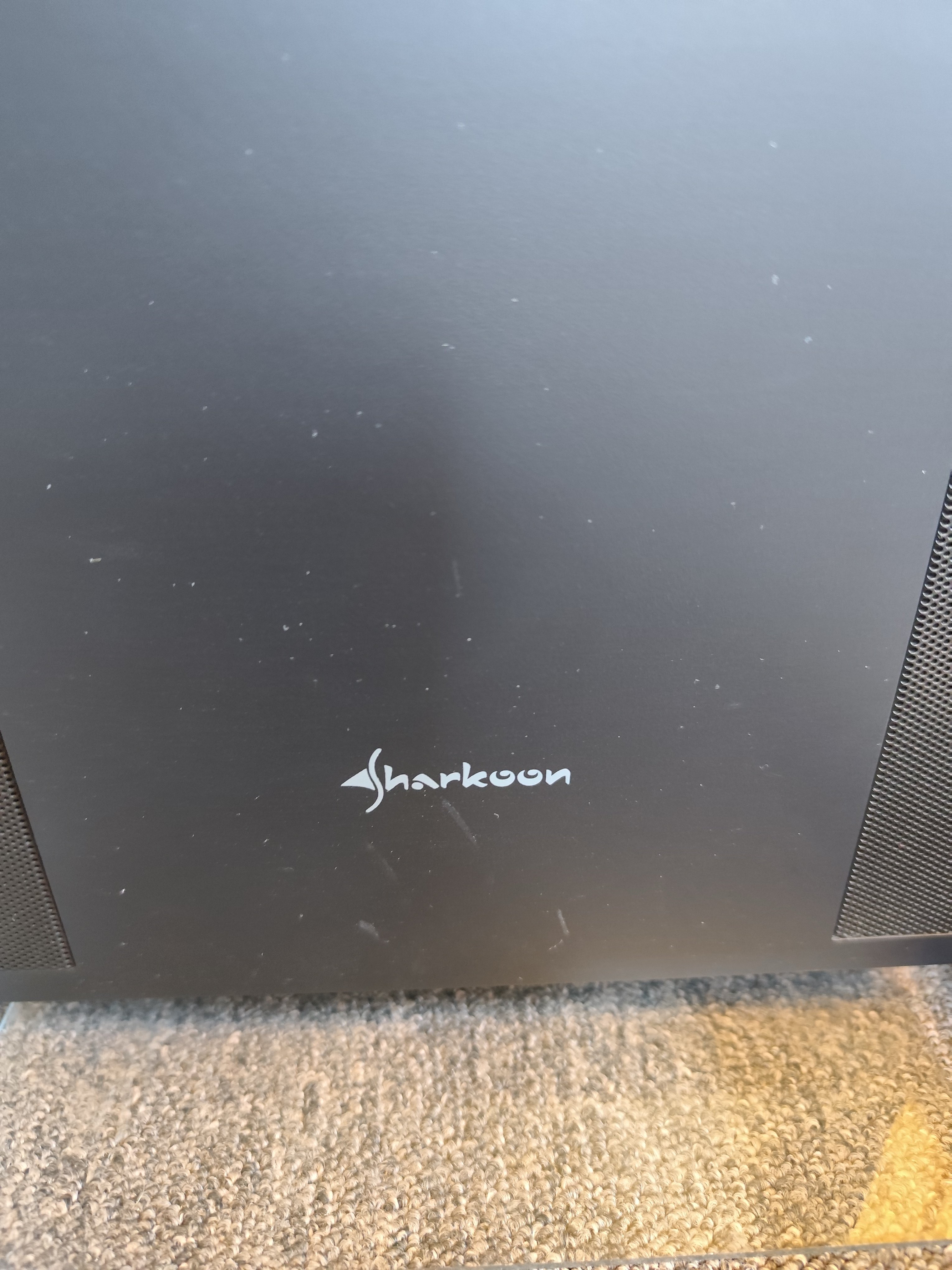

Das Gehäuse ist von sharkoon welches Modell steht glaube ich dort nicht drauf.

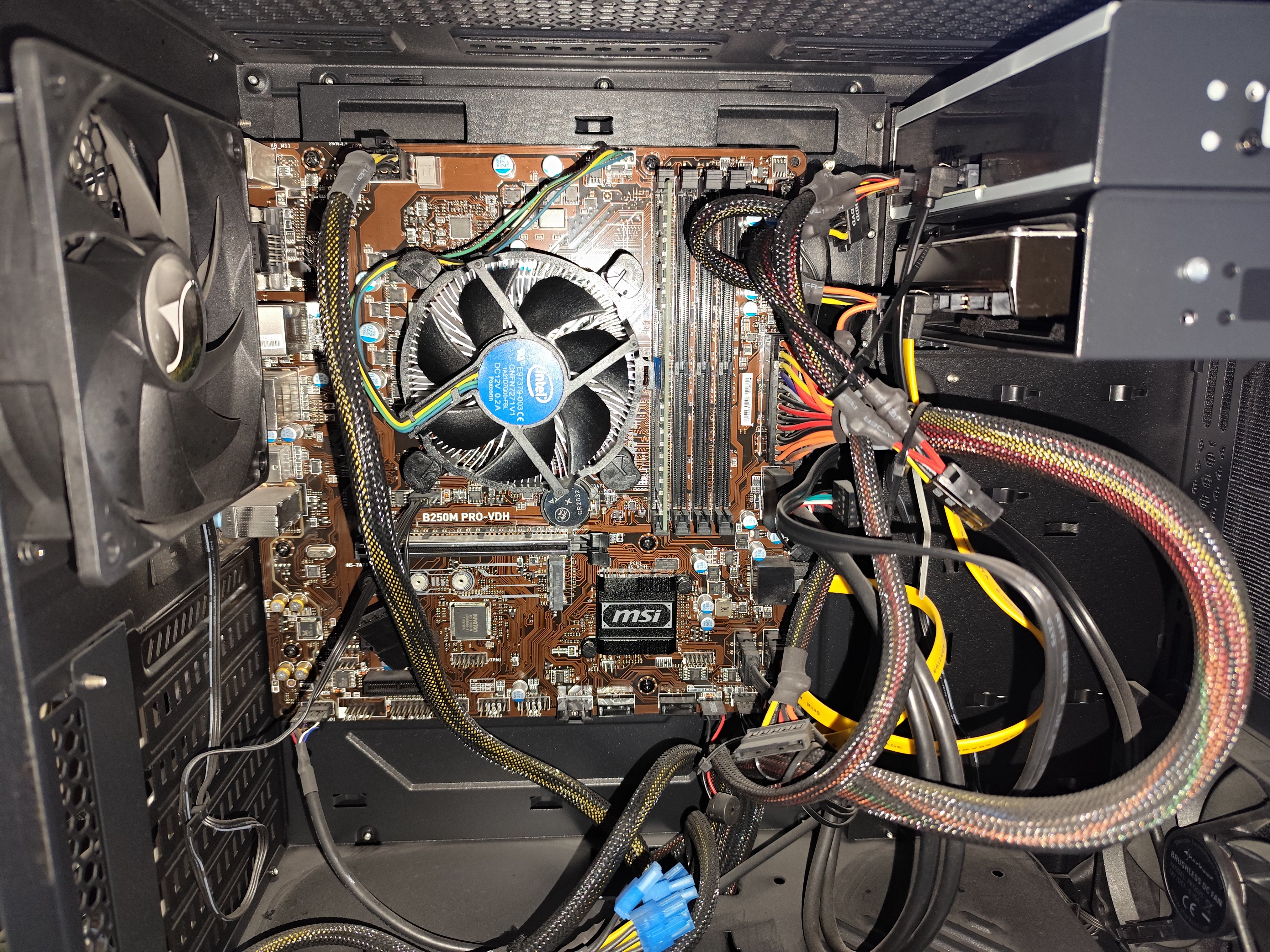

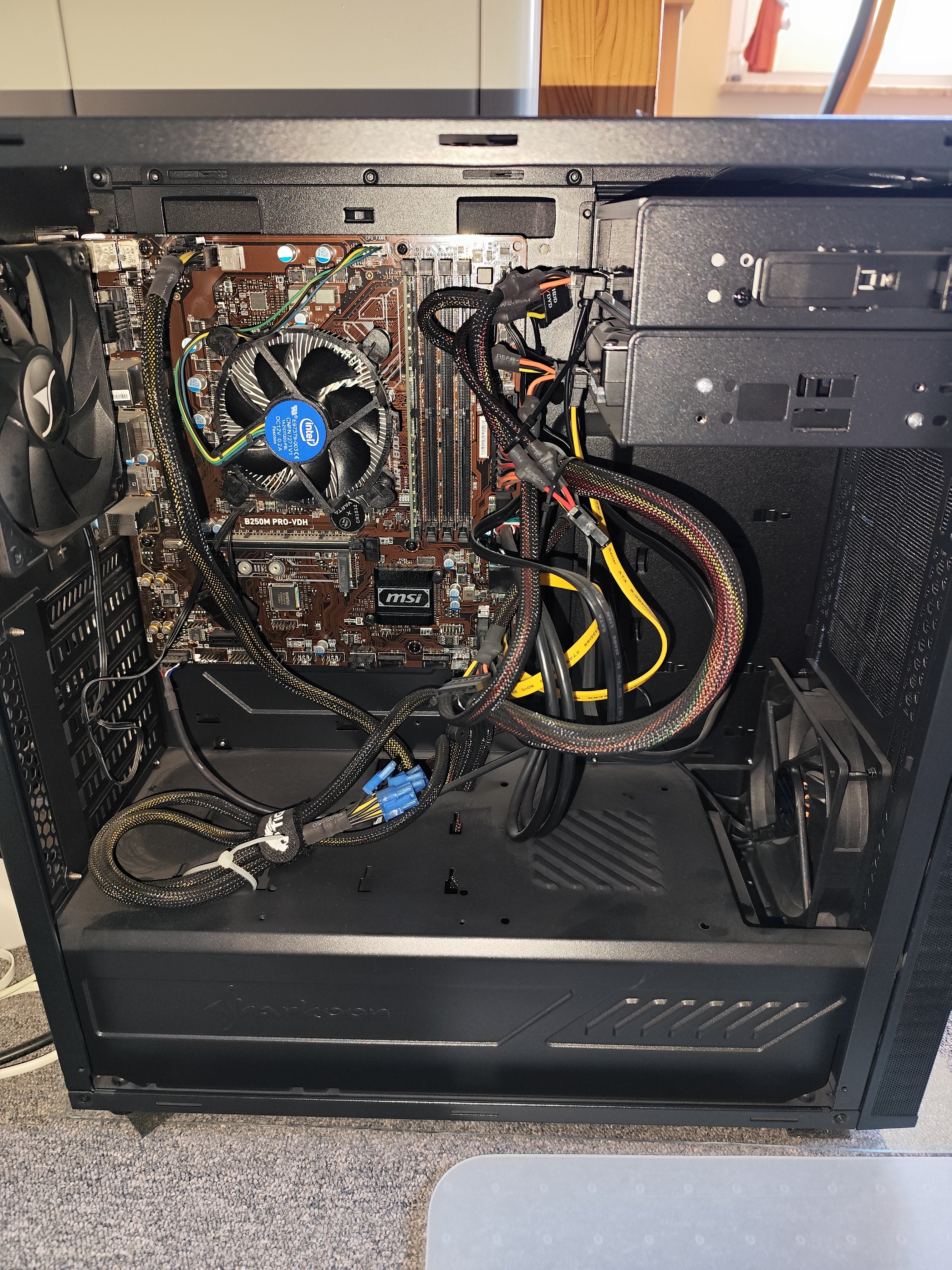

Anbei Fotos
Ist ein normales ATX - kannste alles so verbauen, wie du es vorhast.

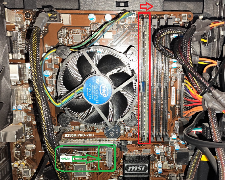

Auf den ersten Blick sitz das einzige Rammodul schon am falschen Platz. Das gehört einen Platz weiter nach rechts.
Und Platz für eine NVMe SSD hättest du auch noch, die du dann im neuen PC weiternutzen kannst.
Irgendwas war da mal vor Jahren , da war der Speicher defekt dachte ich , und ich habe das dann umgesteckt, dann ging es wieder, evtl ist das RAM Modul vom Board kaputt. So wie jetzt läuft es ja gut.
Und wegen NVMe SSD. Bringt mir ja nix wenn ich weden WIN11 eine neue CPU brauche
Doch, eine NVMe SSD hat mit der Betriebssysteminstallation nichts zu tun. Kannst also eine 4 TB kaufen, auch wenn du sie jetzt vielleicht nur bis 2,2 TB gebrauchen kannst.
