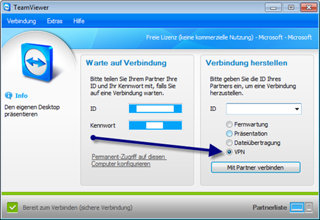

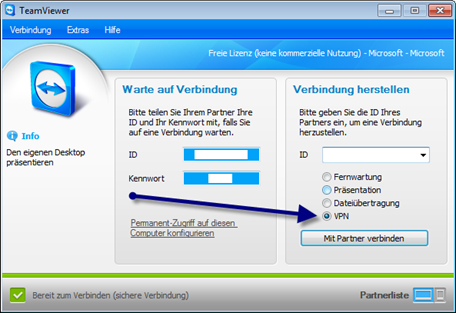

VPN adapter installiert?
(is bei der Installtions routine von Teamviewer ein zusätzlicher Hacken)
