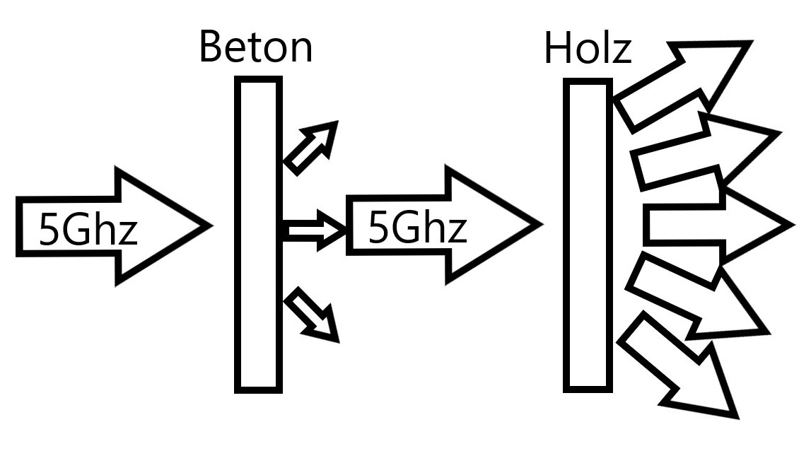

Das wohl eher nicht, aber Holz sollte man dabei nicht unterschätzen. Es hält nicht soviel Strahlung ab, wie z.B. Beton, aber kann sie stärker streuen.
Kurze Skizze, um zu zeigen wie ich das meine:
