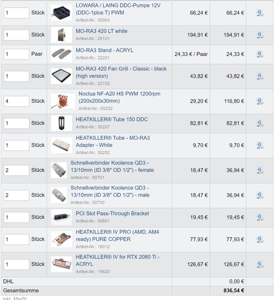

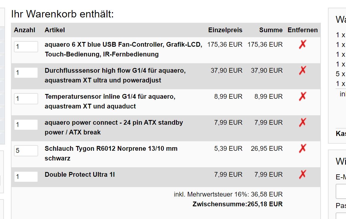

So ma auf die schnemlle nen groben Warenkorb erstellt, feinheiten wie Kabel und fittings fehlen noch aber grob sollte es passen, die stecker für kabel von aquaero zur mora inkl. stromversorgung muss i nachfragen wie die heisen und wo mein kollege die her hatte, aber so ist wenigtens alles aufgeräumt und sauber, (30€ hat der stecker gekostet mit kabel )
Das selbe prinzip vom kabel-stecker-verbindungsgedöns wwie bei mir
Die QD3 sind überteuerter Mist und sollten durch günstigere Colder NS4 bei EK ersetzt werden, 13/10er Norprene ist als Schlauchgröße insbesondere extern absolut ungeeignet, knickt viel zu leicht.
Wozu den teuren Aquaero 6XT? Den braucht so gut wie niemand, insbesondere seitdem es Quadro und Octo gibt.
Den Aquaero Power Connect braucht auch kein Mensch, einen Molex 4-Pol wird ja wohl heutzutage jeder bei seinem Netzteil frei haben.

Hi zusammen
Diesen ganzen Regelmist...Aquaero... kannst du dir echt schenken.....
Ein dicker Mora mit 4x 200er Lüfter...die stellst du eh nur auf langsam....fertig.
Was soll denn da noch "geregelt" werden ?.....einfach überflüssig.

Ich hab da nochmal ne blöde Frage, am Mora3 sind ja Anschlüsse mit 1/4 Zoll, machts da überhaupt Sinn Schläuche mit 10mm Innendurchmesser zu nehmen? Oder beziehen sich die 6,3mm auf ein anderes Maß?
Naja jedem das seine und bei mir knickt nix und die qd3 waren damals eben das beste, und wenn ste uerung dann gscheit oder gar ned, und da ihm die kosten nicht so jucken, kommt natürlich nur ne Aqua XT6 in frage, der Powerconnector is ganz praktisch brauchen tuts des teil allerdings ned haha
Is ja nur ne vorschlagseinkaufsliste basteln kann jeder wie er will denk ich
Und 13/10er hat bei meinen Waküs immer passt, mein Athlon war damals '99 schon Wassergekühlt und zu der zeit wars noch aufwendig das ganze aber inzwischen kann man da nimmer viel falsch machen wenn man a bisserl mitdenkt, oder man macht n jahrhundertprojekt draus so wie mein brüderchen haha, kommt immer drauf an was man will. Früher war ich gern gesehner gast beim aquariumverein aber inzwischen kann man sich bei WC oder Aquacomputer ohne weiteres angebote einholen, einfach PC-daten schicken und foto vom innenraum und dann stellen die auch was zusammen, wenn man ganz Faul is
wieso ham eigentlich soviel probleme mit den qd3er, die unlackierten hab ich glaub scho 3-4 jahre und werden eigentlich einmal im monat abgesteckt wegen transport aber funktionieren noch tadellos, die schwarz lackierten die auch mein bruder hat, machen aber anscheinend öfters probleme, w aß ich gerade gelesen hab und man sollt die teile mind. alle 2-3 monate mal abstecken und wieder anstecken, soll anscheinend helfen, ansonsten fibts noch die hier https://www.schellen-shop.de/schlauchverbindung/cpc-kupplungen-colder-products/?nbnet=0#&p=1
sind günstiger und sollen auch ganz gut sein
