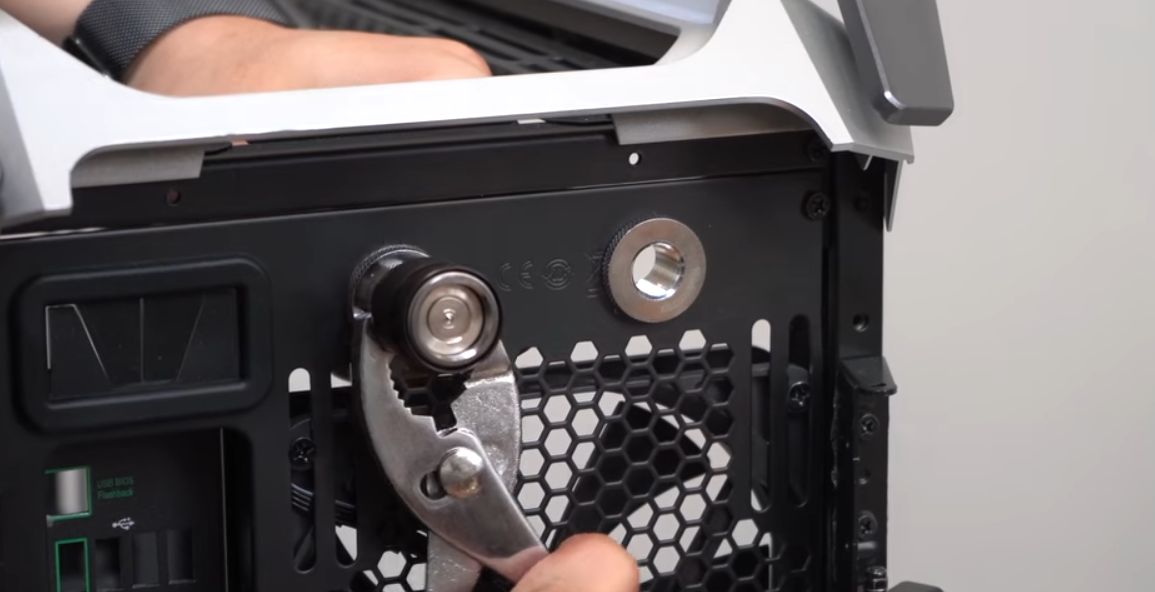

Gibts eigentlich für die Slotbleche/Blende/wasauchimmer hinten schon fertige Steckadapter für Schläuche? Oder muss man da selber basteln?
Ansonsten könnte man so ein Ding ja auch am Gehäuse befestigen.
Wäre natürlich optisch für den Wife Faktor besser 2x360 im Gehäuse zu haben ^^

Gibt es:
https://shop.watercool.de/epages/Wa...Shops/WatercooleK/Products/50601&Locale=de_DE

Oder sowas: Ist vielleicht besser wegen Durchmesser
