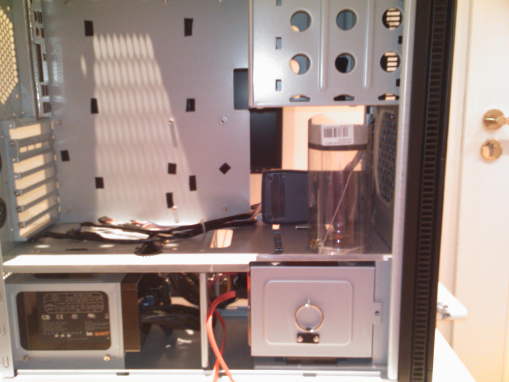

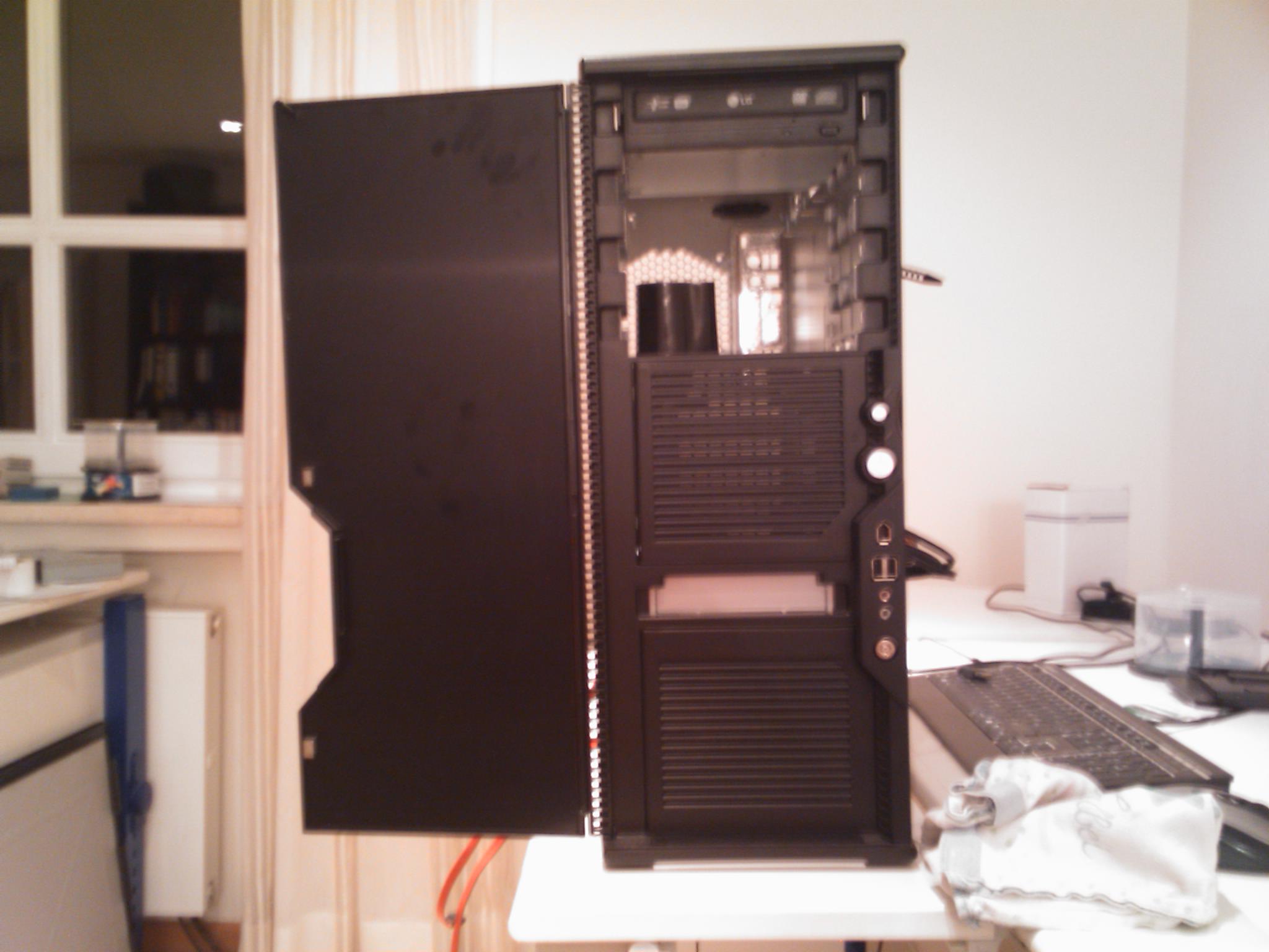

Zum Aufbau im Gehäuse:

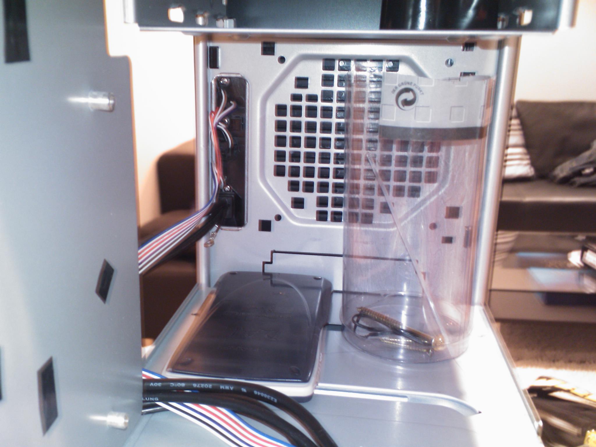

Den Taschenrechner habe ich als Attrappe für die Pumpe benutzt (fast identisch groß, eher größer), das Plastikrohr, bzw. die schwarze Klebebandrolle im Laufwerkschacht soll den AGB darstellen (Plastikrohr hat Durchmesser 80mm, der AGB hat 50mm).
Wie man sieht sollte ich platztechnisch auf der sicheren Seite sein.
Bzgl. AGB habe ich mir folgendes überlegt: Ich schneide auf der linken Seite (von vorne gesehen) ein 50mm Loch in die Bodenplatte der Laufwerkschächte, führe den AGB so weit durch, dass darüber noch 3 Laufwerke Platz hätten und befestige ihn dort - wie auch immer.
Somit habe ich unter dem AGB noch 5cm Freiraum, um Winkelanschlüsse zu befestigen und bequem den Schlauch zu verlegen.

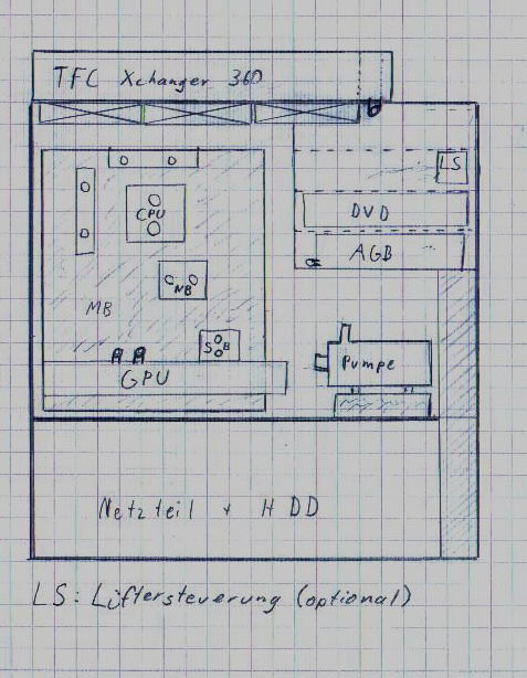

Im Anhang habe ich eine kleine Skizze beigefügt, die den Aufbau verdeutlichen soll:
Für die Pumpe ist ausreichend Platz,
der AGB kommt in den untersten der 4 Laufwerkschächte,
das DVD-LW kommt in den Schacht darüber,
eine optionale Lüftersteuerung hat dann noch im 2. Schacht Platz und ist dabei auch nicht zu nahe an den Radi-Lüftern, da Lüftersteuerungen nur eine sehr geringe Tiefe haben.
Der Radiator kommt AUF den Deckel des Gehäuses, die Anschlüsse sind dabei nach unten gerichtet. Die RadiLüfter werden dann unter dem Radiator (im Gehäuse) installiert.

Der Aufbau sieht bei mir fast gleich aus, nur dass der Radi komplett intern verbaut wird ^^
1. rausblasen lassen. Die Warme luft steigt nach oben und wird dann durch die gehäuselüfter abtransportiert
2. zwischen radi und gehäuse, bzw lüfter und gehäuse eine dünne schaumstoffisolierung (natürlich nur am rand, damit die wärme- und luftübertragung nicht beeinflusst werden) sollten evt. entstehende vibrationen genug dämmen)
3. Baumarkt ^^
4. Glaub nich, aber bin ja auch nich gerade wissend :p
Das Problem ist halt, dass ich nur 12 Löcher im Radiator habe, an denen ich ja die Lüfter befestigen sollte, jedoch keine extra Löcher, mit denen ich den Radiator am Gehäuse befestigen kann.
Oder habe ich da was falsch verstanden?

Wenn du den Radiator so wie in deiner Skizze befestigst, liegt das Gehäuse doch direkt zwischen Radiator und Lüfter. Also wenn du deinen Lüfter festmachst gehst du ja direkt durch die davor angefertigten löcher durchs Gehäuse :)
