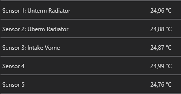

So, ich hatte heute mal die Müße, alle neuen Temperatursensoren anzuschließen.
Im Screenshot zu sehen ist die Temperaturstreuung, wenn die Sensoren an Eingängen 4-8 angeschlossen sind und frei im selben Stückchen der Luft hängen. Ja, in meiner Bude ist es viel zu warm für Mittags 12 Uhr und die ganze Nacht durch gelüftet :(
Wird bei den meisten von euch aber wohl nicht anders sein.
Ich habe auch noch einen gegentest gemacht indem ich Sensor 5 an der Quadro angeschlossen habe - kein nennenswerter Unterschied.
Ich spare mir damit, irgendwelche Offsets einzustellen, das wird die Präzizion der Temperaturmessungen wohl auch nicht nennenswert verbessern. Die Streuung der Werte ist auch so mehr als gut genug.
Da alle meine Inline-Sensoren von Aqua Computer stammen und genau auf demselben Folien-Sensor basieren, spare ich mir bei diesen irgendwelche Kalibrierungen zu versuchen. Die jetzigen Messungen sind 'good enough'.
Sensoren 1-3 sind ja schon beschriftet, Sensor 4 klebt jetzt an der Backplate von der CPU und Sensor 5 ersetzt den bisherigen um die Lufttemperatur direkt vor den NH-D15 am Mo-Ra zu messen. Die sind mittlerweile auch alle an ihrer Position befestigt - diesmal, ohne einen Sensor dabei zu zerstören.
