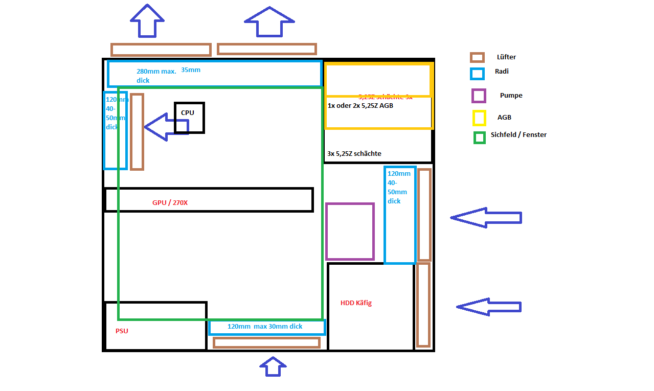

ich bin stark am überlegen mir eine WaKü anzuschaffen, was will ich damit erreichen?
Bessere Temps erstmal für die CPU (i5 4670K z.Z. auf 4,3 Ghz; momentan wird die CPU von einem Macho mit Noctua A15 auf max. 70°C gehalten), und wenn meine CPU mitspielt höheres OC + Köpfen.
ich weis auch das das geld in eine GPU für mehr gaming power besser angelegt ist. da ich aber haupsächlich GW2 spiele limitiert eher meine CPU als GPU, daher ist mir die GPU (270X) fürs erste ausreichend.
die nächste GPU wird dann auch mit wasser gekühlt. (daher sollte die radi fläche schonmal jetzt auch für reichen)
lautstärke ist mir schon wichtig, aber bin kein ultra silent fan also es muss nicht passive sein.
mit der lautstärke meiner noctuas im betrieb ~900-1000 U/min find ich i.o.
budget:450€ wäre mir lieb, 550€ schmerzgrenze z.Z. (wenn das P/L stimmt, und ich die höchsmögliche Radi fläche habe)
gekauft wird so ende nächsten monats/anfang dezember, da hab ich urlaub und zeit.
warum ich mich jetzt schon informiere ist, das ich meine einkaufsliste schonmal habe und nicht wenn ich bestelle ich irgentwas vergessen habe. und falls das doch mehr kosten sollte kann ich anfangen zu sparen (bin Azubi)
ich bin grad dabei mir komponenten anzuschauen und vers. test mit durchfluss / Radi dicke / schlauchgröße etc.
um mir einen eindruck zu machen was ich an komponenten haben will.
die frage die ich mich stelle ist ob das gehäuse neu kaufe ( ein mit 360mm radi plätzen), mein aktuelles ist ein Thermaltake Chaser A31 (net mal 1 jahr alt) http://geizhals.de/thermaltake-chaser-a31-snow-edition-mit-sichtfenster-vp300a6w2n-a888507.html
Gehäuse/Lüfter IST ZUSTAND:
Lüfterplatz: Unten 120mm / Vorn 2x 120mm (dabei kann ich nur einen 120mm Radi drauf packen) / hinten 120mm / deckel 2x 140mm
Vorhandene lüfter die ich weiter nutzen würde:
2x Notua NF-S12A PWM(120mm)
1x Noctua Lüfter NF-A15 PWM
rest schmeiß ich raus für weitere Noctua's
hier so die sachen auf die ich mich so langsam angefreundet habe und mir gut vorstellen kann in mein sys zu bauen
Skizze

Radi:
1x 280mm (max 35mm)
dann würd ich noch an jeden 120mm lüfter einen Radi hinter setzen.
1x oder 3x 120mm (Dicke 30-60mm)
was sagt ihr über die Dicke der Radiatoren, ich habe test gesehen wo die dicken bei niedriger U/min der lüfter fast keinen unterschied macht, erst wenn die lüfter +1.000 U/min haben bringen die großen mehr.
damit komm ich an eine radi fläche von 640mm,
oder ist es besser erstmal nur für die CPU mit 280+120 zu fahren und wenn eine neue GPU dazu kommt dann 2x 120mm nachzurüsten.

so sah meine erste wakü auch aus... bin ganz schnell auf nen grossen externen radi gewechselt. bessere kühlleistung und gehäusewechsel spielt dann auch keine rolle mehr!
Die Phobya Schnellkupplungen sind nicht so doll.
Für eine Erweiterung des Kreislaufes finde ich das sowieso unnötig.
Ich würde die Gelegenheit einfach für eine Reinigung + Wasserwechsel nutzen.
Außerdem würde ein Set nicht reichen, bräuchtest mMn mind. 2 und wenn du die dan auch noch verstecken willst, sind die Schläuche so lang, das du die dann sowieso einkürzen musst, wenn die GPU dazu kommt.
Die Anschlüsse z.T. silber zum anderen black nickel...
Als Adapter für die Pumpe würde ich diese hier nehmen:
http://www.aquatuning.de/wasserkueh...d-1250-auslassadapter-auf-g1/4-sechseck?c=349
http://www.aquatuning.de/wasserkueh...m-1046-auslassadapter-auf-g1/4-sechseck?c=349
Damit hast du die Option, gerade oder mit einem Winkel aus der Pumpe zu gehen.
Mit den Adapern, die du jetzt drin hast, musst du gerade raus gehen.
1m Schlauch könnte knapp werden, nimm besser 2 oder gleich ein Retailbox mit 3m(Alphacool) bzw. 3,3m(Masterkleer), da reicht es dann auch gleich für die Erweiterung auf die GPU.
Der 120er Lüfter ist PWM und kann somit nicht über die Pumpe gesteuert werden.
Würde dir auch noch zu eine extra Temperatursensor raten, da der in der Pumpe nicht so genau ist(wird auch durxh die Pumpenelekronk erwärmt).
Ich habe bei mir seit über 4 Jahren dest. Wasser + Glysantin G48 (10:1) im einsatz und damit noch keine Probleme gehabt.
Über Algen/Bakterien brauchst du dir damit auch keine Gedanken machen.
Wenn es rot werden soll, müsstet du G30 oder G40 nehmen bzw. noch mit roter Lebensmittelfarbe nach färben.
So, das wars erstmal mit dem gemecker. ;)
MfG

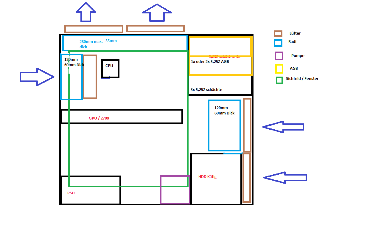

so hab das ganze mal bischen überarbeitet.
@Gehle: hmm, reichen 280mm + 2x 120mm nur für die CPU (einiger maßen leise) zu kühlen. z.Z. komm ich max an 100W CPU leistung ran, mit wasser würd ich gern richtung 4,5ghz gehen sollte dann hoffendlich kein problem sein.
dann werd ich wenn eine GPU rein kommt, eine leitung raus legen und an der wand einen großen Radi dran hängen.
@ Spattel: dann lass ich fürs erste die schnellkupplung weg, anschlüsse überarbeitet, und Adapter übernommen genau so wie den schlauch 3m.
Temp sensor auch mit drin.
zu den lüftern, hmm ich mach mich ma bischen schlau gemacht, über die PWM's von Noctua da ich bis jetzt nur PWM habe und dann mit 3-pin mischen find ich doof.
endweder alle PWM (mit MB steuern), 3-pin auf PWM bauen und über die pumpe laufen lassen.

Skizze überarbeitet:
Nur für die CPU sollte auch schon der 280er alleine auch schon reichen(je nach dem, wie leise es sein soll).
Durch das köpfen bekommst du ja auch noch (etwas) bessere Temps.
Aber wenn du sowieso in Betracht ziehst, beim GPU wechsel, einen MoRa zu nehmen, warum dann nicht gleich jetzt?
Die Radiatoren, die du jetzt im WK hast, kosten zusammen 138€, einen Nova 1080(9x120mm) bekommst du für 115€.
Für den Anfang brauchst du den ja noch nicht voll bestücken, drei 120er Lüfter + den Rest passiv, ist für die CPU mehr als ausreichend.
Wenn die PWM Lüfter auch mit einer spannungsbasierten Regelung funktionieren, ist das ja auch ok.
MfG
Edit: ein "größerer" AGB, um die Wassertemperatur länger niedrig zu halten, bringt glaube ich nix.
In einen 1 Bay 5,25" AGB passen ein paar 100ml weniger, das bingt dir (wenn überhaut) vielleicht eine verzögerung von ein paar Minuten.
Um da einen spürbaren Effekt zu haben müssten das schon ein paar Liter mehr sein. ;)
Aber das ist nur eine Überlegung vom mir zu dem Thema...

(dazu ne frage, hat wer den kryos auf einer geköpften cpu im einsatz?) und die sockelhalterung hier auch abschrauben dann oder?
mit der schnellkupplung hab ich mir nochmal gedanken gemacht werd die dann ,,fliegend'' auf auf dem hin-/rückweg vom Radi packen.
sind 2L kühlwasser ausreichend?
beim schlauch nehm ich 2 von, somit komm ich auf 6m sollte dicke reichen.
mMn hab ich jetzt alles was ich brauch, fällt da euch noch was ein was man evtl. gebrauchen könnte?
bin nähnlich schon an mein gesetztes limit (550€) angekommen, viel mehr will ich auch net ausgeben.
