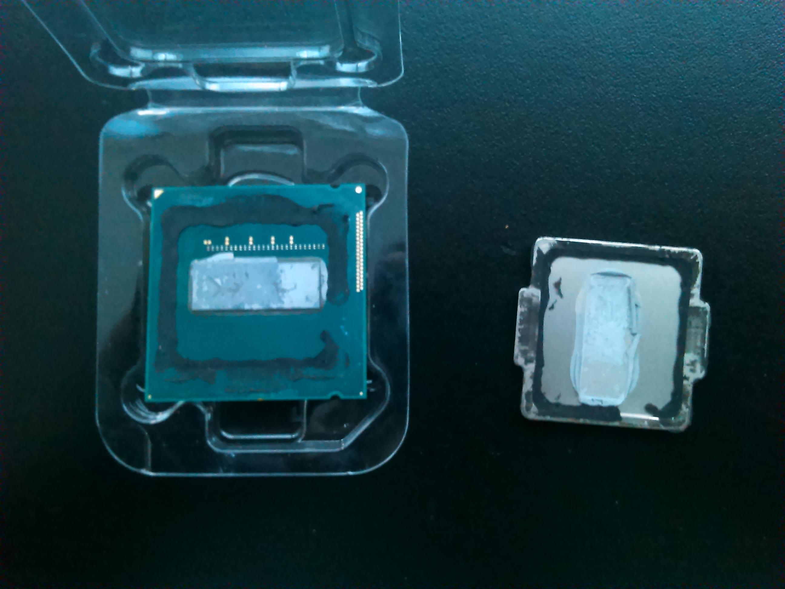

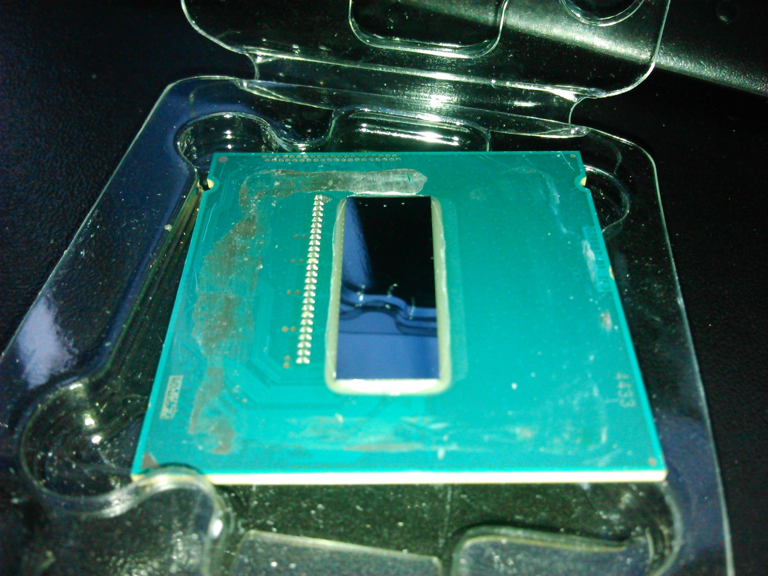

So Teil 1 meines Projekts hab ich schonamal, Die CPU ist geköpft.
hab den wieder unter dem Tharmalright gepackt (ohne IHS), vor her hatte ich bei 4,3ghz temp. max. 80°C, ohne IHS bei gleichem Takt ~55°C. also eine besserung von bis zu 20°C
dann mit bischen OC es versucht, bin jetzt bei 4,4Ghz, und max. 60°C, bei einem VCore von 1,32 für 4,5Ghz muss ich glaub mit über 1,35V rechnen was schon für mich persönlich zu hoch ist.
von den Temperaturen geht ist ja noch genug luft nur wie lang das stücl Silicium noch mitmacht ist die frage.
hier noch paar bilder, also die wlp war vom zustand her wie silikon oder gummi nicht furz trocken aber nicht so wie WLP sein sollte.

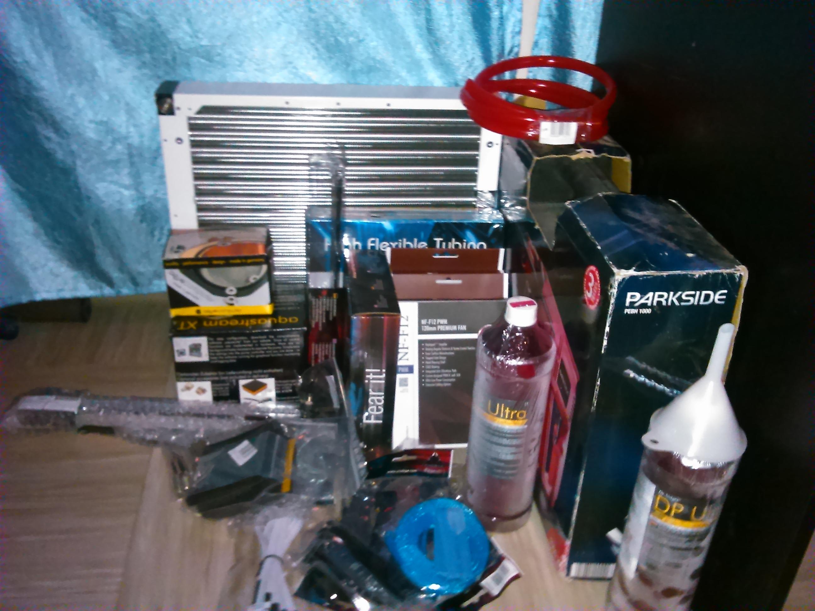

so alles da und die vorbereitungen fangen an.
ma ne kurze frage
- wieviel Liter sollte ich durch den Mora jagen damit man sagen kann das die herstellungsreste raus sind? müsste eben ca. 10-15L leitungswasser durch gejagt haben. reicht das? würd dann nochmal mit Dest. Wasser durch gehn (wenn nötig).
hab auch die letzten reste mit einer links/rechts neigung rausgeholt bis man kein wasser mehr hört
- im CPU kühler Kryos sehe ich am ausgang drinne auf dem kupfer schwarze schlieren auch einmal durch spülen? muss ich da aufpassen wegen kupfer und leitungswasser? oder nur Dest. nehmen
sons hät ich keine fragen mehr, morgen früh fängt der umbau an.
p.s. bohrmaschine für den Mo-ra wandhalterung, ich werd hier berichten wenns ich fertig bin (werde auch alles mit bildern dokumentieren)

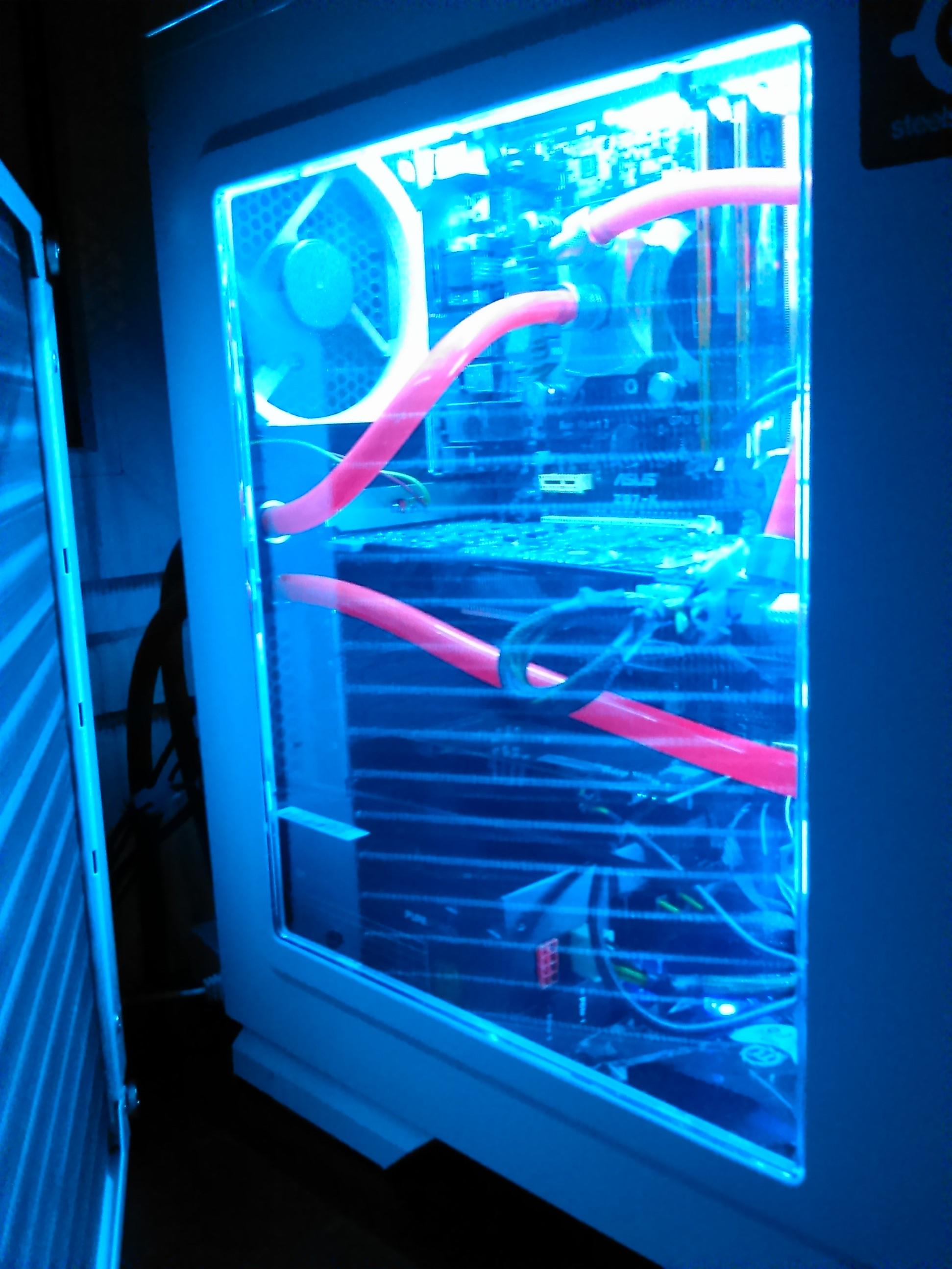

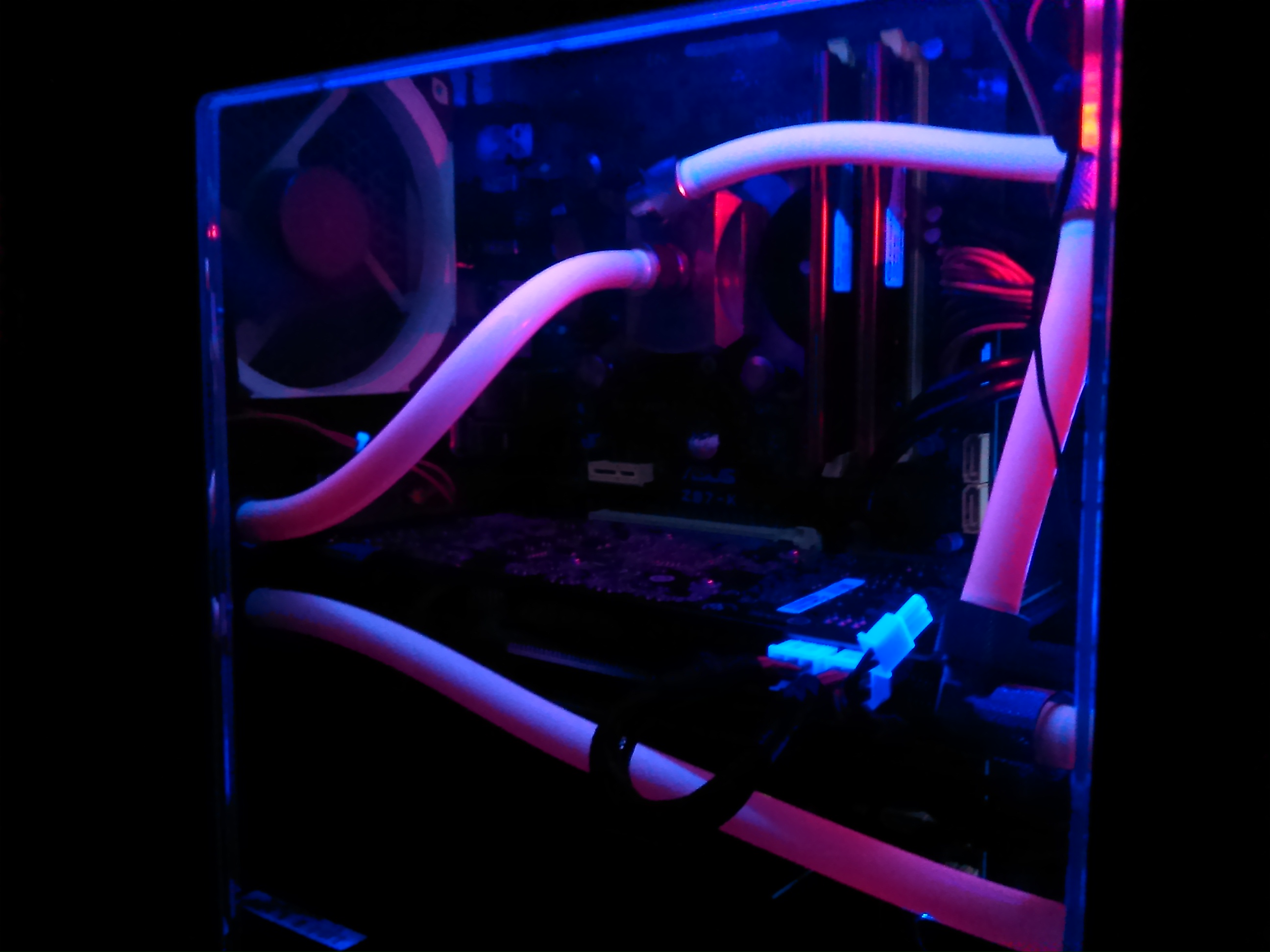

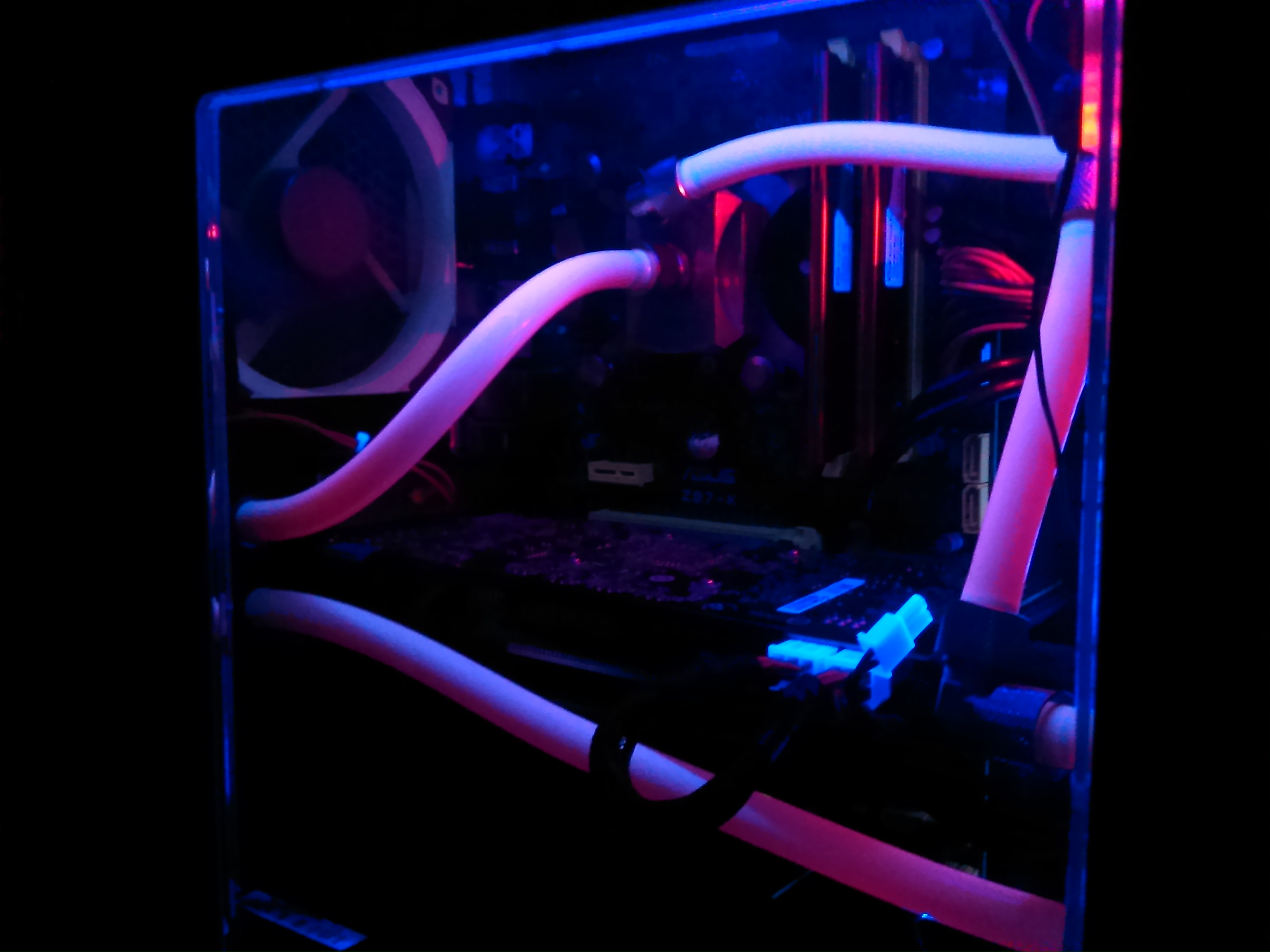

So wärend dem Zusammenbau, musste ich leider festellen das der Kryos an die bauteile vom MB ran kommen (kontakt), die paar mm die das IHS dick ist fehlt natürlich und der kühler liegt tiefer auf, mir blieb nicht viel über als das IHS mit WLP doch drunter zu packen. (dabei auch schlechtere temps. weil wieder ein WLP metal sandwich da ist)
da ich nichts besseres da hatte als das Prolimatech Pk-1, musste das fürs erste herhalten, werde das demnächs mit Flüssigmetal und abschleifen des IHS (spalt zwischen DIE und IHS verkleinern) das nochmal nachbessern da ich so schon merke das 1,2 Kerne heißer bzw. kühler sind als andere.
also wird heut Flüssigmetall und feines schleifpapier gekauft /bestellt.
sons ging das zusammenbauen gut über die bühne.
Hier paar fertige bilder
UV/Blaulicht
nur UV
Front
Gamescom
