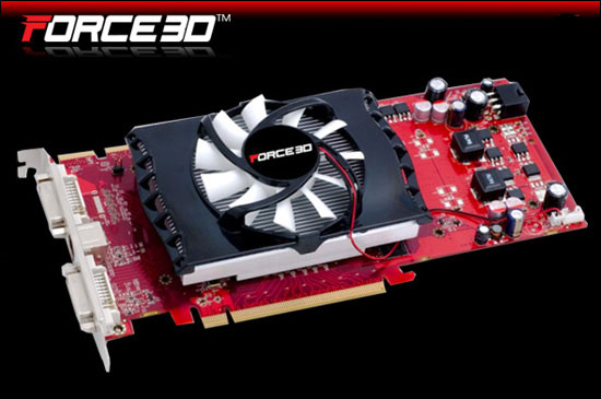

Hi Leute ich wollte in nächster Zeit meine PC Kühlung umrüsten. Ich habe das folgende Case: (http://www.caseking.de/shop/catalog...orm-SNIPER-Ultra-Midi-Tower-black::11579.html).
Es soll gekühlt werden: CPU : E8400 OCed
Graka : Force3D 4850 512MB OCed
(NUR wenn mir jemand sagen kann, ob meine Force3D 4850 auch im Referenzdesign gebaut wurde! Ein Bild nochmal unten)

Was die GPU angeht, der Kühler ist ganz gut, aber es gibt bessere, die dann aber auch schnell 20€ teurer sind. Ob deine Karte nach Referenzdesign ist, da muss ich passen. Frag sonst mal bei Aquatuning nach, ob die da etwas wissen.

Das ist mir schon klar Burnout, aber die können manchmal auch Auskünfte geben, da sie ja Inkompatiblitäten mitgeteilt bekommen. Wollte mir ja ursprünglich auch ne HD4870 PCS+ kaufen, aber da gab es schnell ne zweite Revision und Aquatuning hatte mir da gesagt, dass das nicht kompatibel sei.

GPU-Kühler habe ich einfach mal einen dazugelegt. Musst halt abklären ob Referenzdesign oder nicht.
