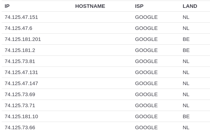

Ich habe letztens mein Notebook mit Ubuntu Mate 16.10 aufgesetzt und festgestellt, dass trotz VPN Verbindung die DNS meines Providers leaked.

Allerdings habe ich jetzt festgestellt, dass ohne VPN Verbindung plötzlich DNS Adressen von Google verwendet werden.
(Bzw wenn ich die DNS Adressen überprüfen lasse, dann werden Google DNS Adressen angezeigt, siehe Bild)

Du hast anscheinend einen DNS-Server auf deinem Rechner, der sich die Forwards von woanders holt. Irgendwelche Software nachinstalliert die in Richtung Netzwerk geht?
Die sehen mir nicht nach Google-DNS aus. Jedenfalls antwortet mir da keiner auf ein nslookup, im Gegensatz zu 8.8.8.8 bzw. 8.8.4.4
Wie "überprüfst" du die DNS-Adressen? Woher hast du diese IP-Liste?

Überprüft hatte ich die DNS zB mit https://www.browserleaks.com/whois
Unter DNS-Server bei IPv4 hab ich nichts eingetragen, das habe ich leer gelassen das Feld.
Würde dann tatsächlich passen, dass er dann eine default/fallback nimmt.
