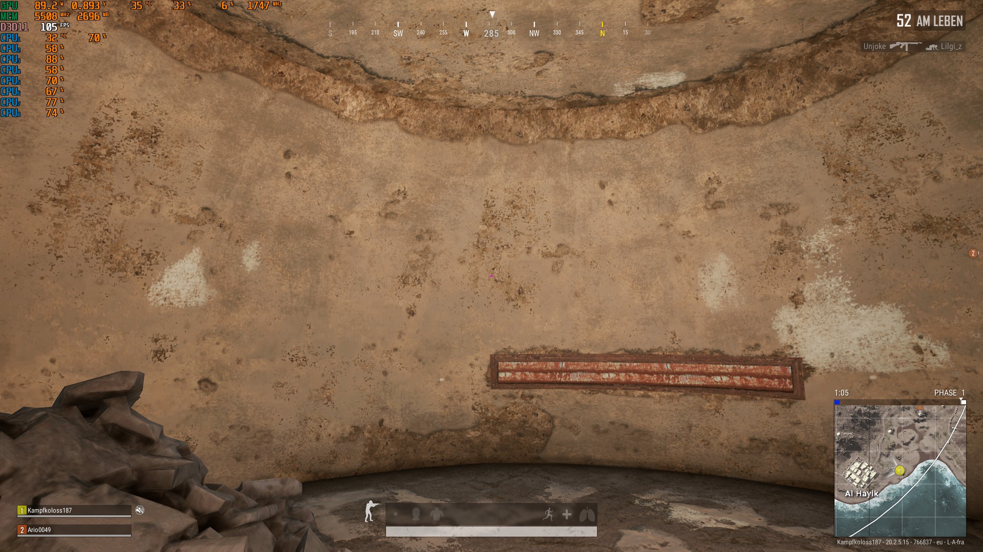

ps: Im angehangenen Bild war ich in einem kleinen Raum und die CPU Auslastung bei 99 % war ziemlich zu Beginn , als alle Spieler zu dem Waffenloot griffen... Auch zu sehen, 105 FPS, was ja ok ist, aber auch nicht wirklich oft so hoch...
