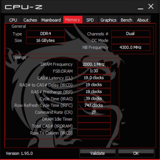

Ich hoffe dochmal das der ram im dualchannel läuft, wie kann ich das prüfen?
Ist glaube in bank 2&4 und es handelt sich um g.skill trident z rgb 2x8gb 4266 cl19. Die laufen manuell eingestellt auf 4000mhz, da das xmp profil nicht stabil lief.
Drewkev schrieb:
Welcher? Und wie sieht es unter CPU-Z -> Memory aus?
Mit CPU-Z.
Die Taktfrequenz musst du x2 rechnen.
Beispiel von mir 2x 1800 MHz = 3600 MHz.
2x64 bit sagt aus, dass im Dualchanel läuft.
Früher wurde Dual ausgegeben, jetzt wird dazu 2x64 Bit angezeigt.
mit CPU-Z zum Beispiel im Reiter "Memory+SPD" mal Screenshots hier posten, aber dürfte im Grunde keinen so gewaltigen Unterschied von 40-50FPS ausmachen, stell mal die Details so ein bei PUBG das du konstant unter 90% GPU Auslastung und im CPU Limit bist, solltest wie gesagt ansatzweise die selben FPS raus bekommen wie er im Video oben mit nem 10700F
sieht soweit ok und wie sieht es mit deinen FPS in PUBG aus, immer noch bei 100-140FPS im CPU Limit bei unter 90% GPU Auslastung ?
Ja ist alles ok, bis auf die Version von CPU-Z selbst, was nicht mehr aktuell ist.
