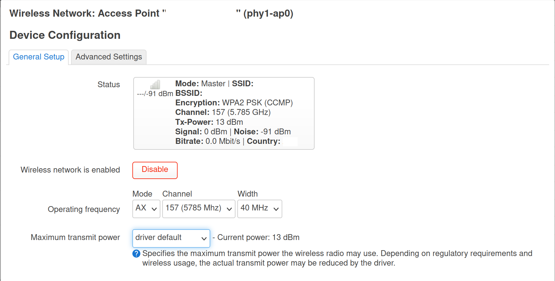

So ist es zur Zeit:
Das reicht alle Mal für den Hauptraum und für den Nachbarraum, da ist die Tür immer offen, der Raum in die andere Richtung ist dann gerade noch brauchbar, da habe ich einen eigenen "WDS-Extender"
Mehr als 13dBm könnte ich manuell nicht einstellen und des entspricht 19mW.

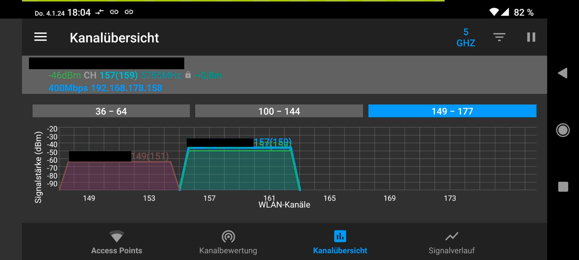

Hier noch die Signalverhältnisse im Raum mit max. Abstand, dh zwischen den beiden diagonalen Ecken in einem 5x4 Raum.
Gemessen mit einem alten Poco X3. Die Entfernungsangaben der App sind für mich sehr fantasievoll. Vielleicht kommt da wieder Beamforming ins Spiel.

Also -46dBm am Handy finde ich ausgezeichnet. Es sind alles meine AP. Der höhere Balken hat 2 AP, 1 AP für WPA2 und 1 für WPA3. Ich denke sowas kann die FB auch nicht.
Der niedrigere Balken zeigt den Repeater-AP im Nachbarraum. Das ist der Raum wo ich meine, dass nur der AP mit höherem Balken grenzwertig brauchbar ist.
Wenn der Wert stimmt, ist bewiesen, dass die Ausgangsleistung mehr als 13 dBm betragen muss:
https://www.pasternack.com/t-calculator-link-budget.aspx
Gib mal die Parameter ein. Bei einer direkten Sichtverbindung und 6,4 m Distanz dürfte die Empfangsfeldstärke maximal -54 dBm sein, selbst wenn man alle anderen Verluste vernachlässigt. D.h., bei dir sind ca. 8 dB zu viel Linkbudget drin. Da tippe ich mal ganz locker: Das sind 20 dBm anstatt 13 - so wie bei den anderen 5 GHz Bändern auch. Und dann passt das auch. Und ist natürlich ein Regelverstoß.

Ich frage mich gerade wie das Handy misst.
Gerade ca. 1m vor dem Router freistehend gemessen -59dBm, davor waren es ca. 6m, dann in den Nachbarraum mit offener Tür gewechselt und das Handy zeigt was um die -45 dBm an. Schwer vorstellbar, dass der Empfang im Nachbarraum stärker ist. Es fällt auch auf, dass sich der Wert nicht ändert, wenn ich mich vom Router weg bewege, auch wenn ich warte bzw. aktualsiere.
Letztlich zählt, dass ich hier im Forum problemlos surfen kann, die Werte dürften Fantasiewerte sein.
linuxnutzer schrieb:
-46 dBm am Handy
Hast Du inzwischen einen Cross-Thread in einer OpenWrt-Community? Die erklären Dir die Zusammenhänge und können auch direkt mal in OpenWrt reinschauen, ob was Software-seitig schief läuft.
Nein, wenig Lust dazu ohne vertrauenswürdige Messgeräte nachdem ich die Handymessungen mit verschiedenen Handys beobachte. Die Werte sind maximal leichte Hinweise, ob das Signal gut oder schlecht ist.
Würde ich nicht unterschätzen … Handys heutzutage sind schon ganz gut kalibriert. Und selbst wenn Du selbst nichts ändern möchtest, kannst Du durch die Frage vielleicht eine Verbesserung der Situation für alle Herbeiführen. Vielleicht kommen dann auch nicht mehr solche Legenden auf, man könne was mit jenen Kanälen überhaupt anfangen.
