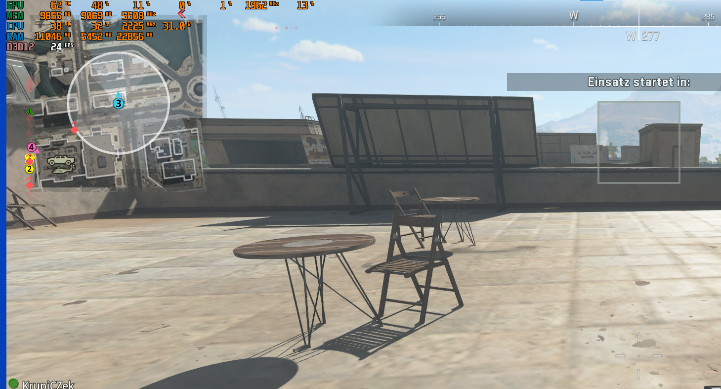

CoD:Modern Warfare Warzone 2 läuft nur mit 20-30 FPS
Update: Mein Warzone nutzt weder CPU noch GPU. Ich habe jetzt mal PubG nebenbei laufen, damit der Computer richtig CPU und GPU nutzt.
Nun spiele ich mit 70-80 FPS (relativ flüssig)
Sobald ich PubG schließe, dropt es sofort auf 20-30 FPS
Hat jemand eine Idee, was ich da machen kann?
