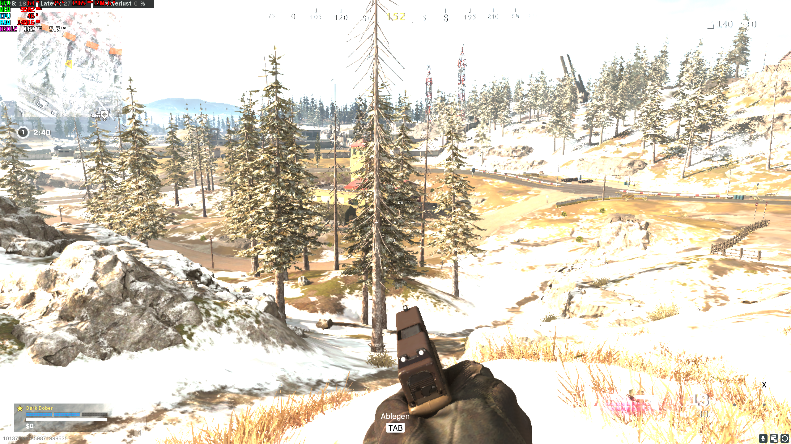

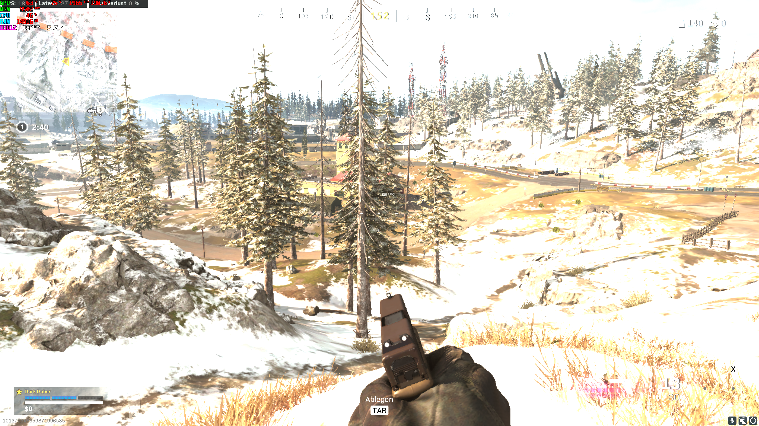

Ryzen 9 5900X am Rand der Map Einiges auf Low gestellt damit ich im CPU Limit bin, daher die CPU hat an der Stelle ca 180-190FPS, aber Gulag weil (kleiner) ca. 265
Mehr geht sozusagen nicht mit den 5000er

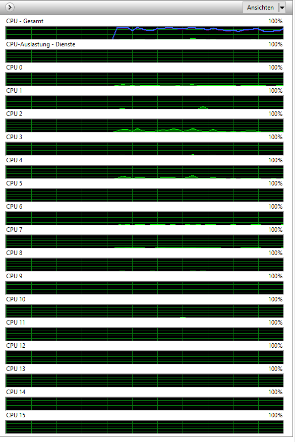

Jo, das würde mich mal mega interessieren, wie die CPU ausgelastet sein kann, wenn die höchste Auslastung eines einzelnen Kerns bei 60% liegt. Liegt es am Hyperthreading? Dass ein Thread zu 100% ausgelastet ist?

hehe, ich versteh das mit dem CPU Limit immer noch nicht :). Ich hab mir grad mal im Windows Ressourcen Monitor die einzelnen Threads angeschaut. Die sind auch alle nicht ausgelastet. Für mich bedeutet das, dass die CPU mehr könnte als sie bringt. Der Verbraucht liegt dann so bei 94-97 Watt. Klar, dass ist irgendwie fast am Limit, aber bis 105 könnte sie doch gehen?

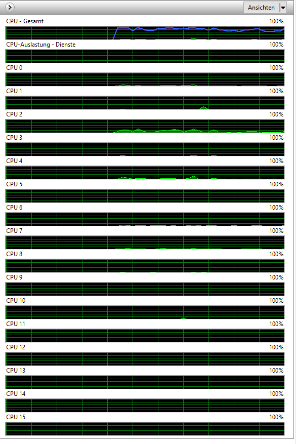

@Alexander2 kannst du das genauer ausführen? :D Es ergibt für mich einfach keinen Sinn. Wenn der maximal ausgelastetste Kern/Thread bei 60% liegt, warum ist die CPU dann ausgelastet? Alle anderen 7 Kerne bzw 15 Threads haben wesentlich geringere Auslastungen. Ich würde Deine Erklärung verstehen, wenn ich in einem Kern oder Thread 100% Auslastung hätte. Dann würde ich verstehen, dass dieser eine Kern/Thread alles andere ausbremst.
Die Angabe 60% bezieht sich immer auf die gesamtkern/thread anzahl der CPU (in der Liste)
Ignorier die Bilder die sind mist.

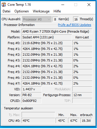

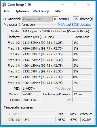

Ich will nicht unhöflich sein. Ich glaube eventuell sogar, dass der Win Ressourcen Monitor kacke ist. Aber auch CoreTemp soll nur Unfug anzeigen? Die Anzeige pro Kern soll komplett sinnlos sein?
