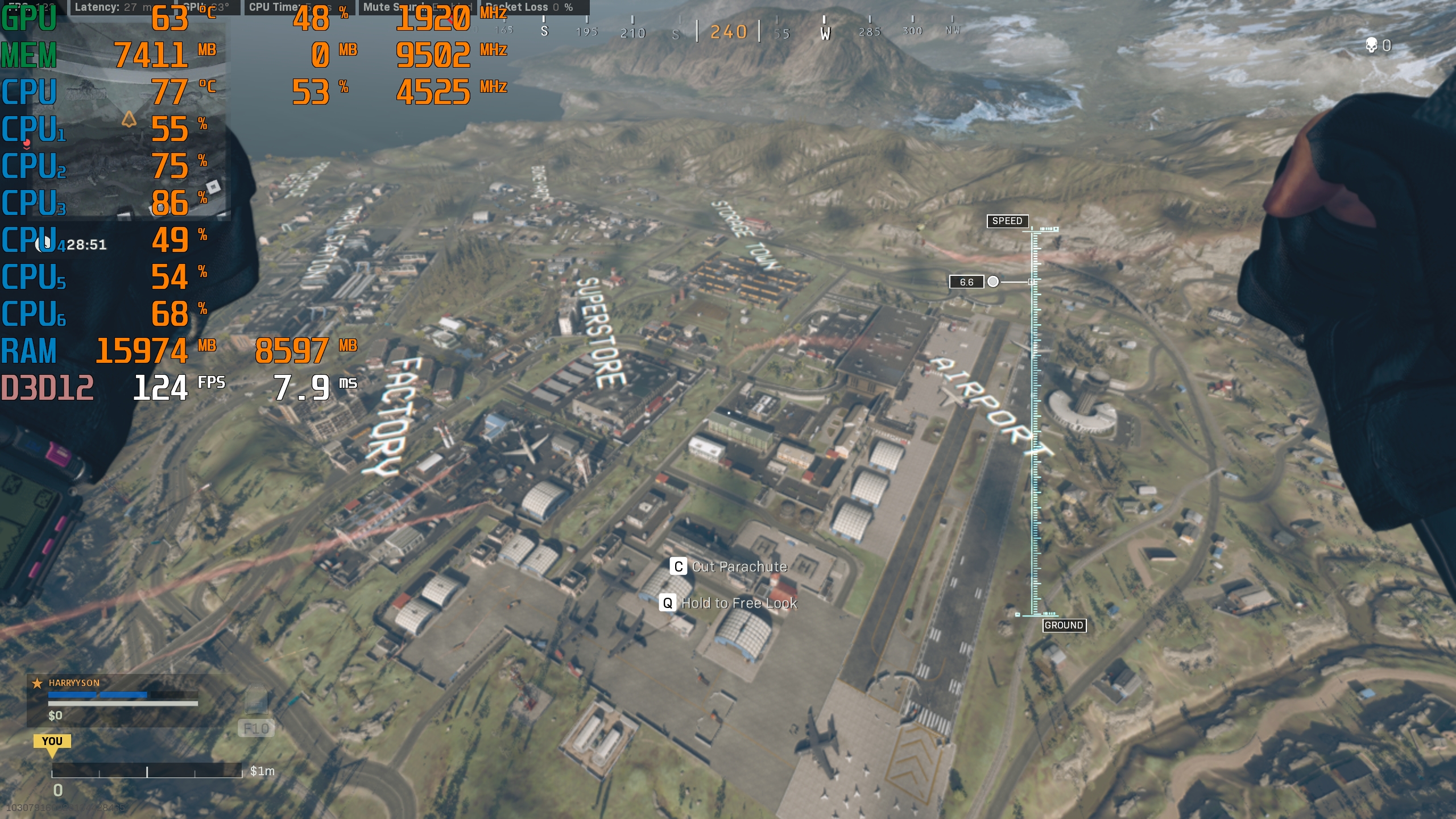

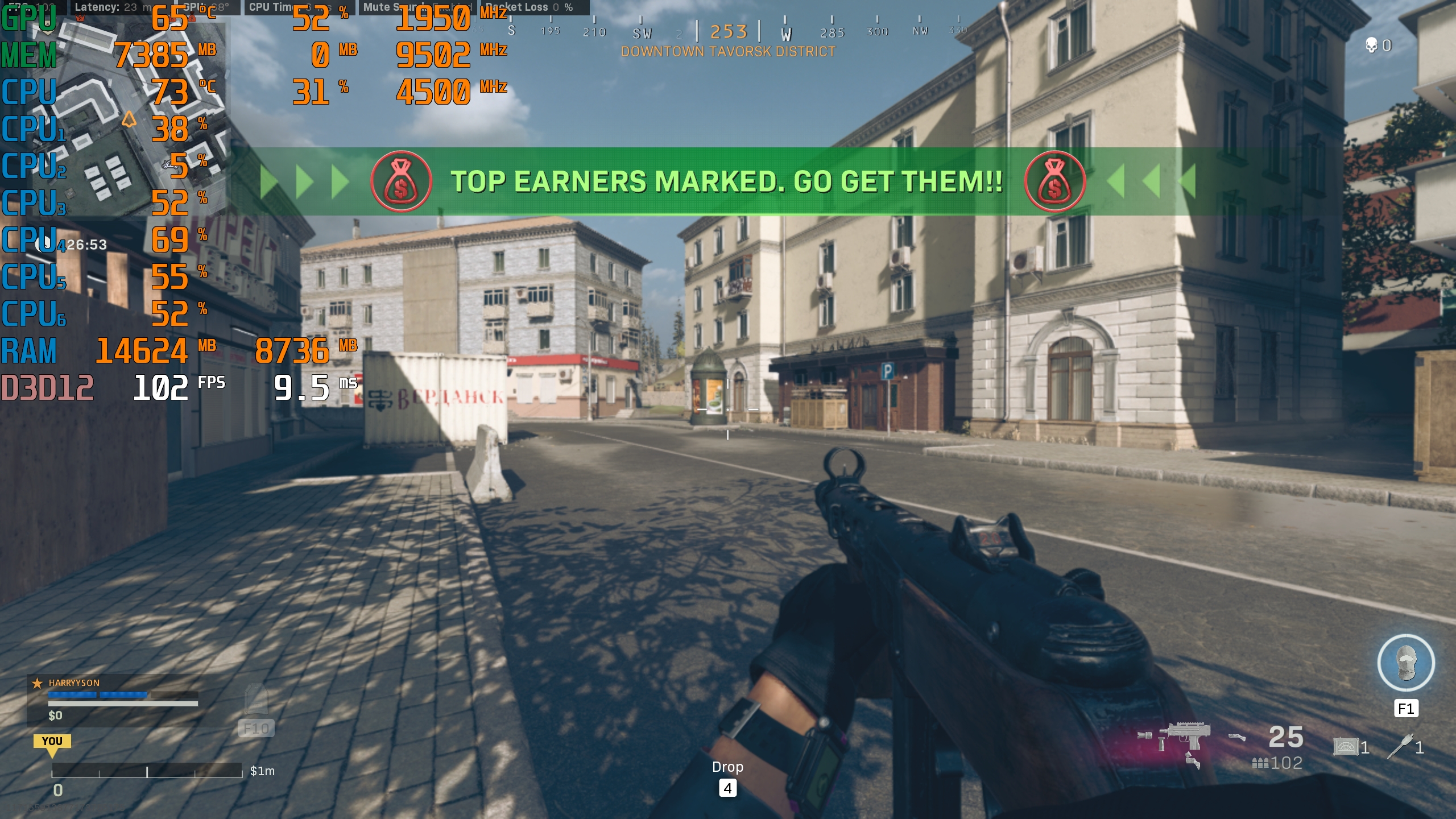

Die Screenshots von MSI Afterburner sind mit allen 12 Cores + 24 Threads aktiv,
Das ist mit 4K auslösung
Das ist 1440p
Das ist 720p

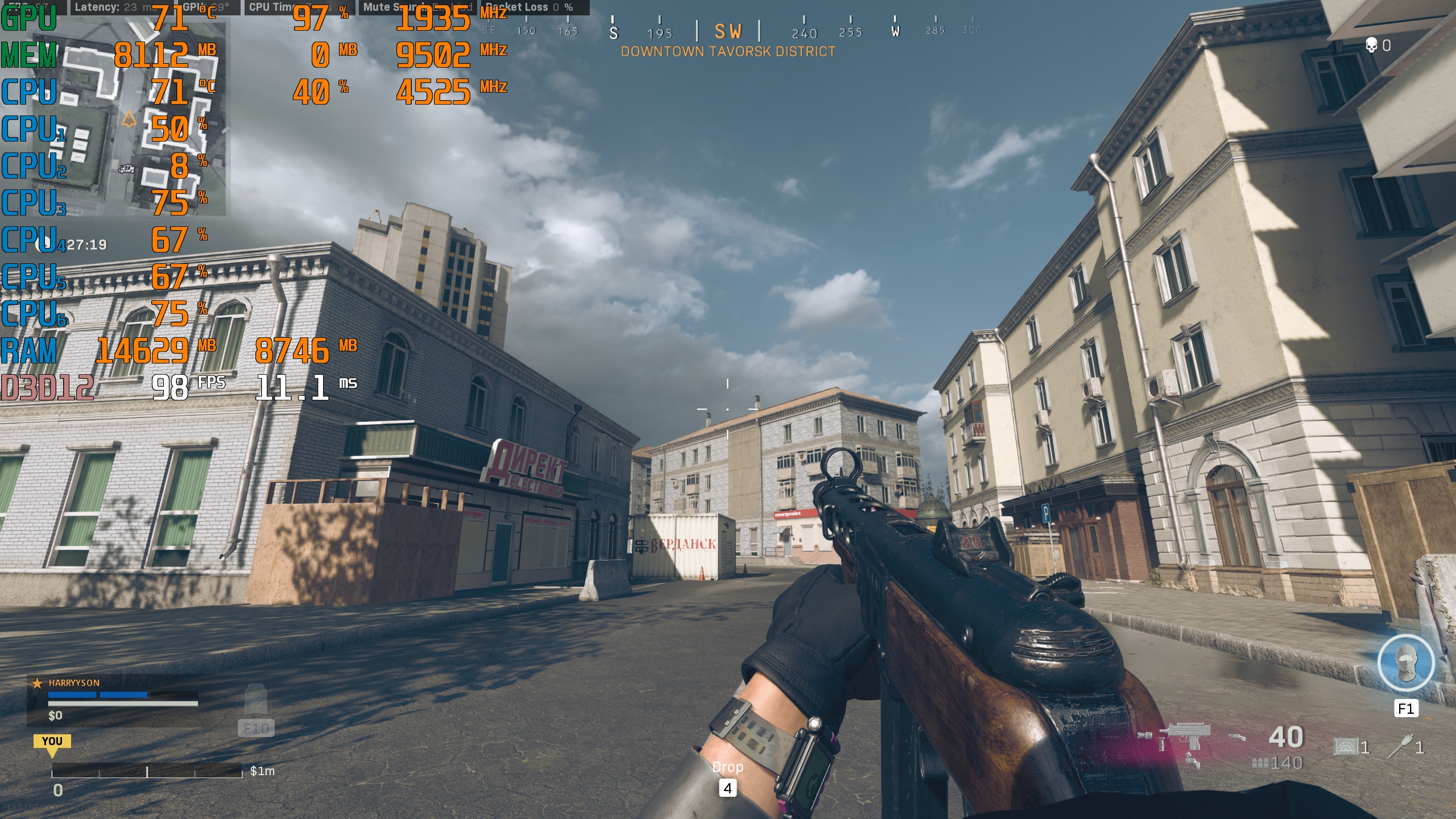

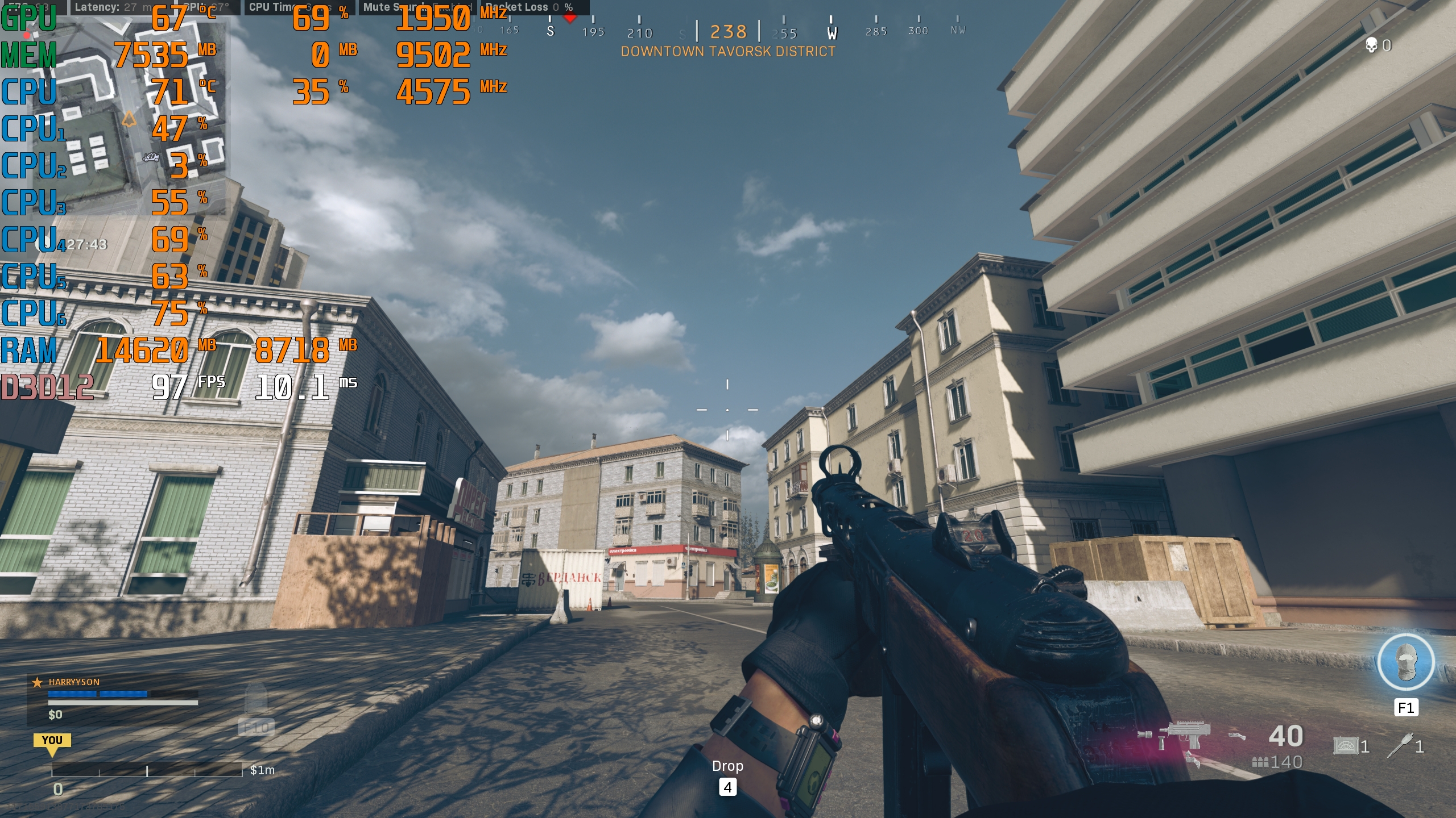

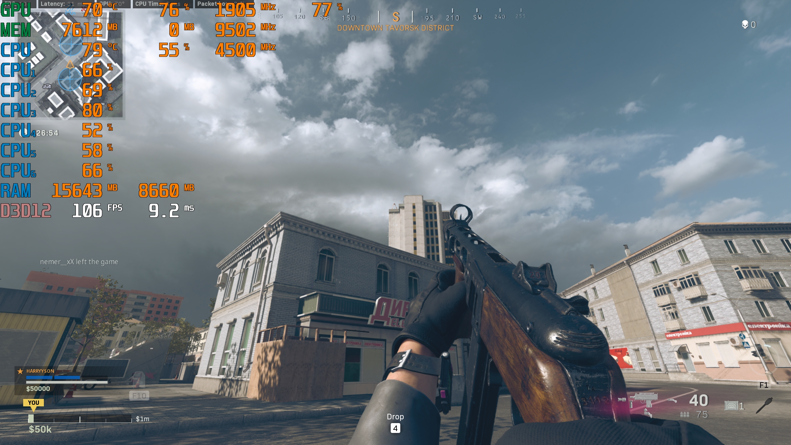

Die Screenshots hier sind mit MSI Afterburner und nur 12 + 12 Threads aktiv, 1440p ingame mit low/med settings und GPU-Stock-Settings
1440p
720p
4k

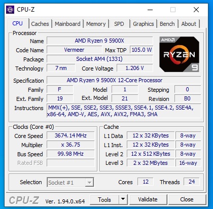

Noch erine abschließende Frage zu den Screenshots und MST AB.
1.) Bei dem RAM müsste er doch 32 GB anzeigen ? was er in Windows und sonstigen Tools auch tut ..... oder wegen Dual-Channel nicht?

RAm Screens über CPU-Z?
und die Windows-KB hatte ich manuell deinstalliert, hatte das schon gelesen :)
Also habe echt erst Alles-Mögliche versucht und dann hier gepostet.
Und der Kollege im Discord erzählt natürlich nix vom Pferd?
Dann würde ich die Nvidia-Software nicht "optimieren" lassen.
Denn "gleiche Ingame Settings" sind voll umsonst, da die Nvidia-Software die Settings im Game überschreibt. Ihr habt da nix vergleichen. Gar nix.
Hilft das nicht: Windows mal neu installieren und dabei bei auch auf die Mainboard-Software verzichten. Oder besser auf ALLES verzichten, bis auf die AMD-Treiber von der ADM-Homepage (nein, die sind von AMD und nicht vom Mainboard-Hersteller) und die Nvidia-Treiber von der Nvidia-Homepage^^
Nur um zu schauen, ob es dann geht.
Nein, er erzählt nix vom Pferd und er hat auch kein Pferd.
Ich installiere immer up-2-date ^^
waren das die RAM-Screens, die du meintest HisN?
Jupp. Die passen. Danke Dir dafür.
