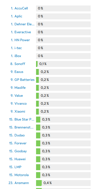

Eben! Kennst du eine große Austauschaktion von Netzteilen der Marke Anker, Baseus oder Ugreen? Glaubst du da würdest du im Netz nichts von mitbekommen? Bei den "großen" wird es unterm Tisch gekehrt und man bekommt bestenfalls als Partner was mit, dem (Klein)Kunden gegenüber gibt es dann eine Maulsperre.
Wobei wir hier sowieso von Randerscheinungen reden, es reicht ein Blick in die Statistiken von Galaxus. Die Reklamationsquoten von Netzteilen sind marginal, auch wenn man die wenigsten Namen dort kennt.
https://www.galaxus.de/de/s1/produc...charger-250-w-6-ports-usb-ladegeraet-49688319
Wenn es große Ausfälle gab, hat mal wieder ein großer OEM zu billig irgendwo eingekauft. Bei den im Aftermarket erhältlichen Netzteilen (nicht Powerbanks), habe ich so nie was von einer großen Rückrufaktion gehört.

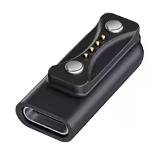

Ohm Sweet Ohm schrieb:
Dafür gibt's bei Ali so neckische Adapter:
Polar:
Garmin:
usw...
Danke, ist bekannt, den für Garmin habe ich auch. Seit letztem Jahr hab ich eine Polar Pacer Pro, jedoch hab ich mir nie so einen Adapter geholt, sondern seitdem immer das Kabel mitgeschleppt. Vielleicht sollte ich das mal nachholen.
