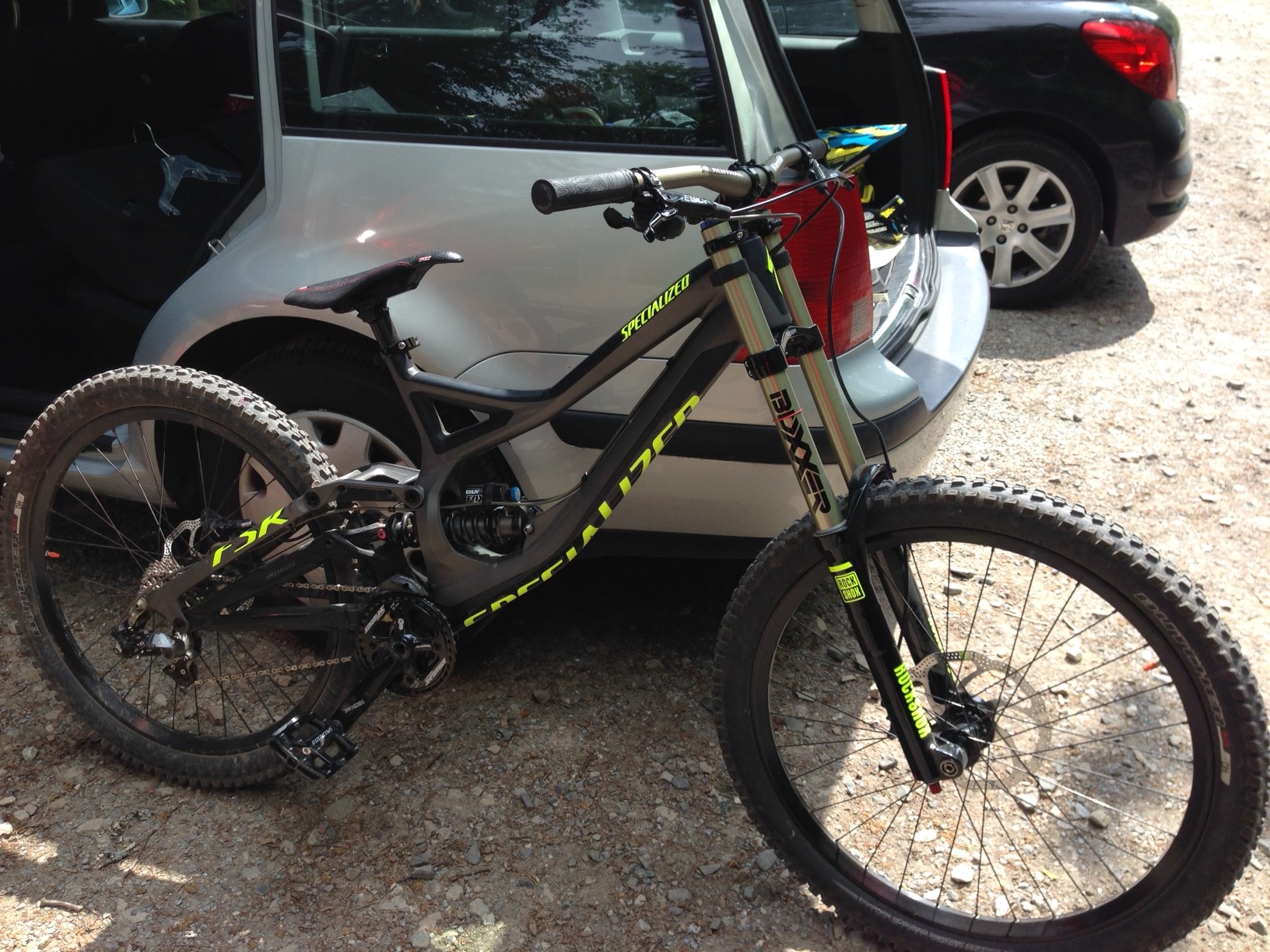

Mein 2014er Demo <3
Sind mit die besten Downhiller, leider kein Rad für Individualisten. Gefühlt jeder zweite fährt ein Demo.

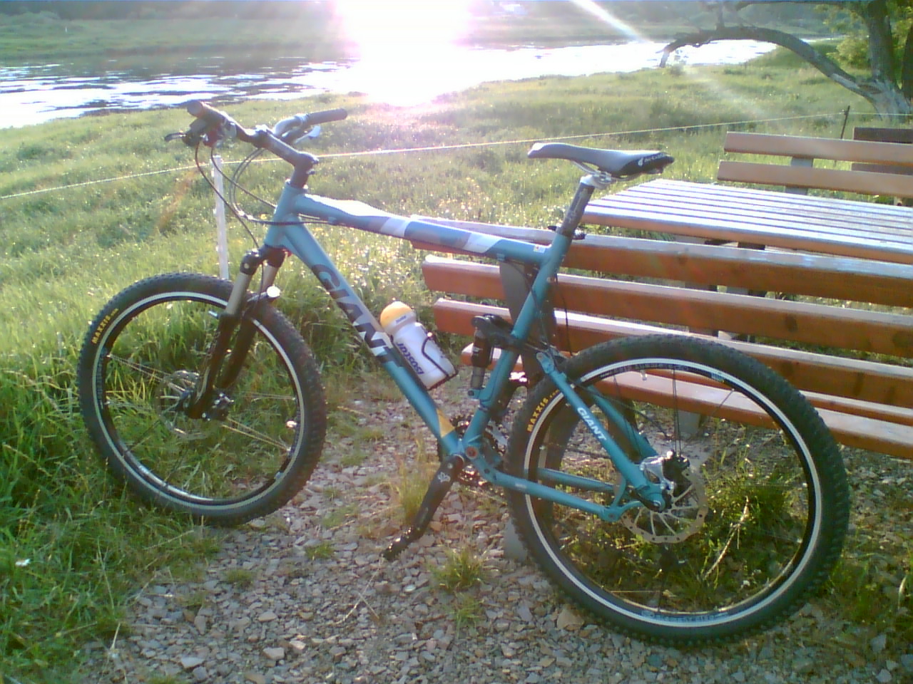

mein hobel, aber schon über 2 jahre nicht mehr genutzt.
schweren unfall damit gehabt.
Das Bild ist älter. Aber ja, hat es besser überstanden
