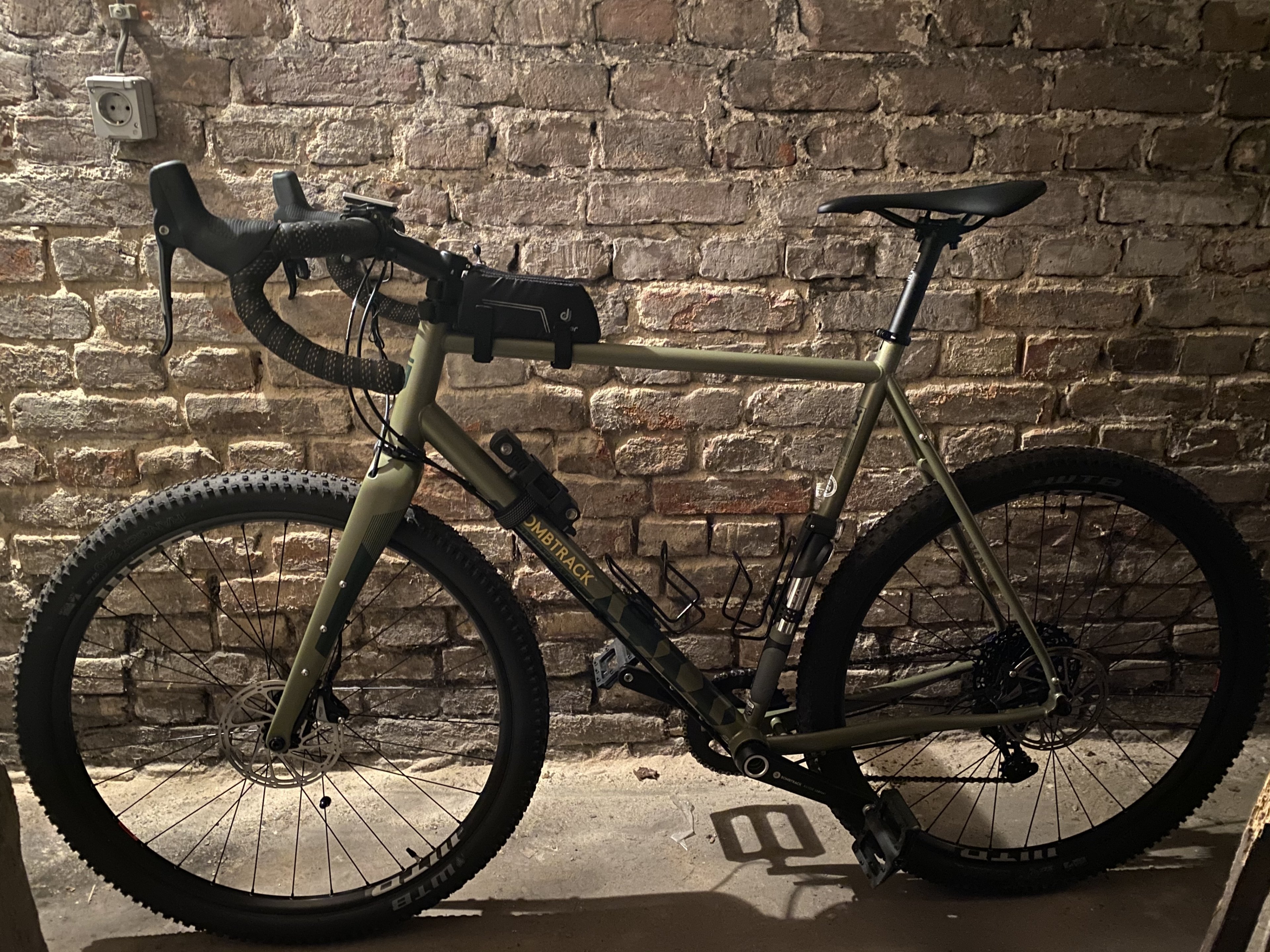

Seit gut 2 Wochen ein Bombtrack Hook Ext. Bin äußerst zufrieden mit dem Bike! Hab mir noch andere Reifen geholt, die weniger grob sind, welche ich aber noch nicht aufgezogen habe.

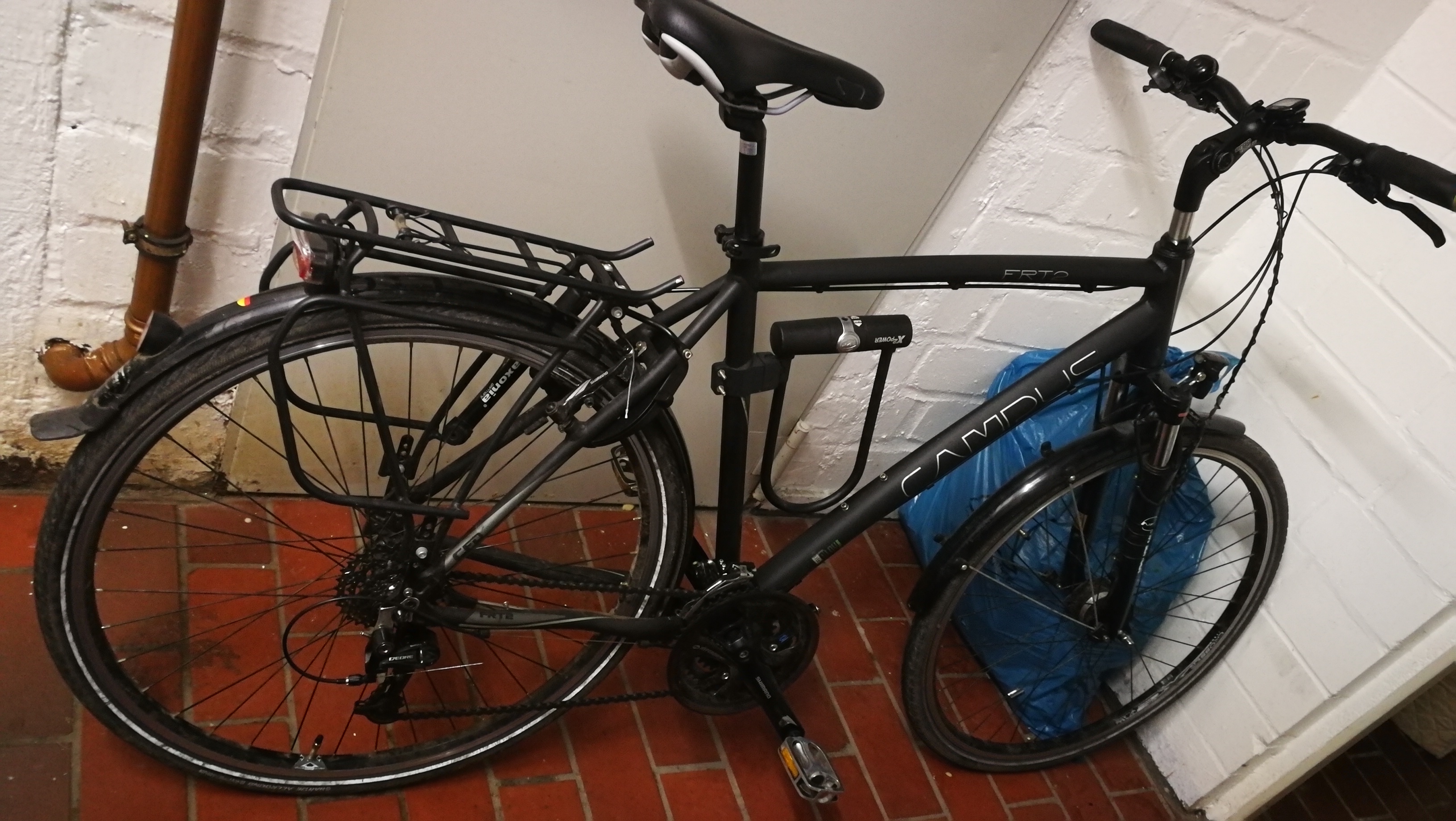

So wie es auf dem Bild in Beitrag 3.805 aussieht, sind da 3 Unterlegringe ("Spacer"). Von der Bauform dachte ich an sowas wie das hier: https://www.boc24.de/p/ergotec-octopus-2-ahead-50-254/195850/#itemId=195850-3 (Sowas natürlich für die passenden Durchmesser nehmen.) Da könnte man die Höhe mit passender Anzahl von Unterlegringen verändern und auch die Neigung.
Bei meinem Campus habe ich letztens sowas eingebaut: https://www.boc24.de/p/cfp-by-ergotec-octopus-2-318mm/209175/#itemId=209175-1 Allerdings Lenkerklemmung auch mit 2,54cm. Der Grund hier war aber Wackelspiel vom alten Vorbau. Habe jetzt keine Lust, genau das gleiche Modell zu suchen.

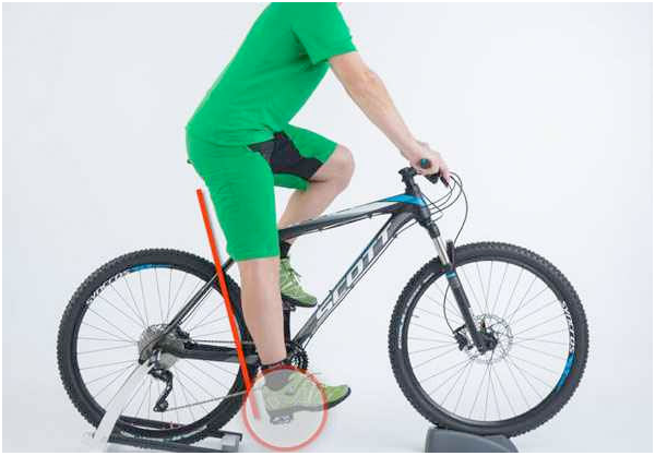

Ehrlich gesagt funktioniert das nur, wenn auch die Rahmenhöhe passt. Wichtig ist nicht ob man mit den Zehenspitzen, oder was auch immer den Boden berührt, sondern wie die Stellung der Beine auf der unteren Pedalposition ist.
https://bikesattel.de/sattelhoehe-einstellen/
Zu niedrig eingestellter Sattel führt zu "Querbelastung" in den Knien, womit man sich auf Dauer die Knie kaputt macht.
