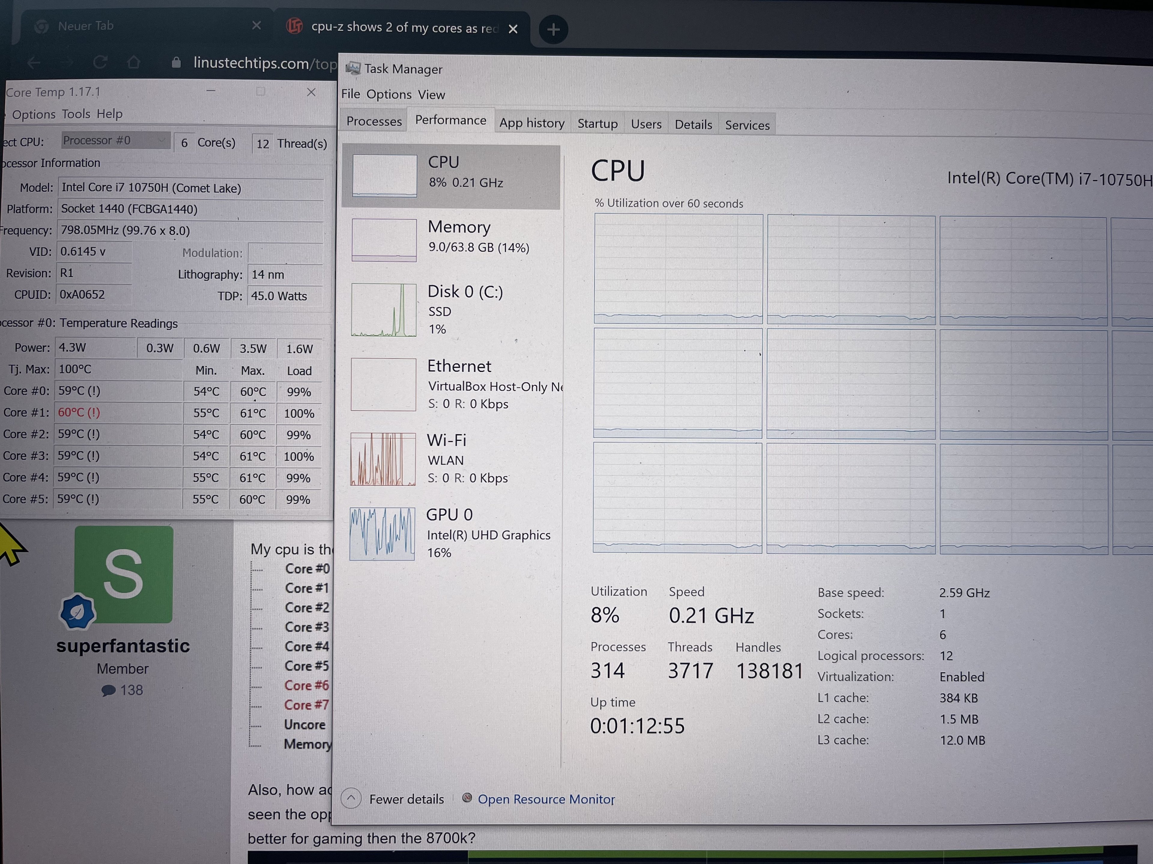

Mein System ist nach letztem update nicht mehr zu gebrauchen.
Windows perfm monitor zeigt quasi idle während ich im core temp sehe dass alle kerne 100% belegt sind
So fühlt sich das auch an
Ich kann nix aufmachen, dauert eine Ewigkeit

mal coretemp geupgraded?
60 Grad ist OK, mal
welche Programme laufen im hintergrung?
welche hardware? ( bitte vollständig ;) )

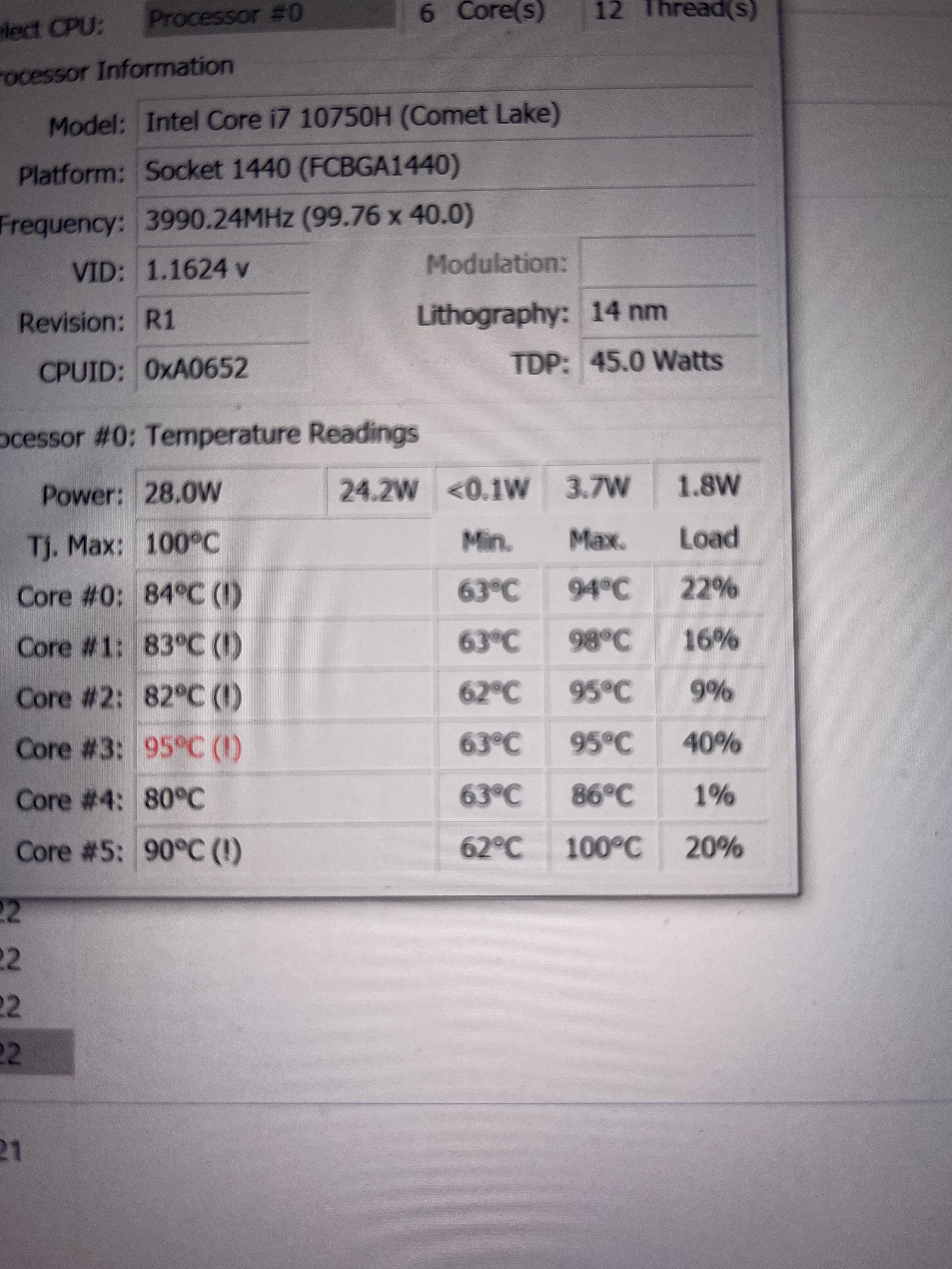

Jetzt ist die last runter dafür geht temp massiv hoch

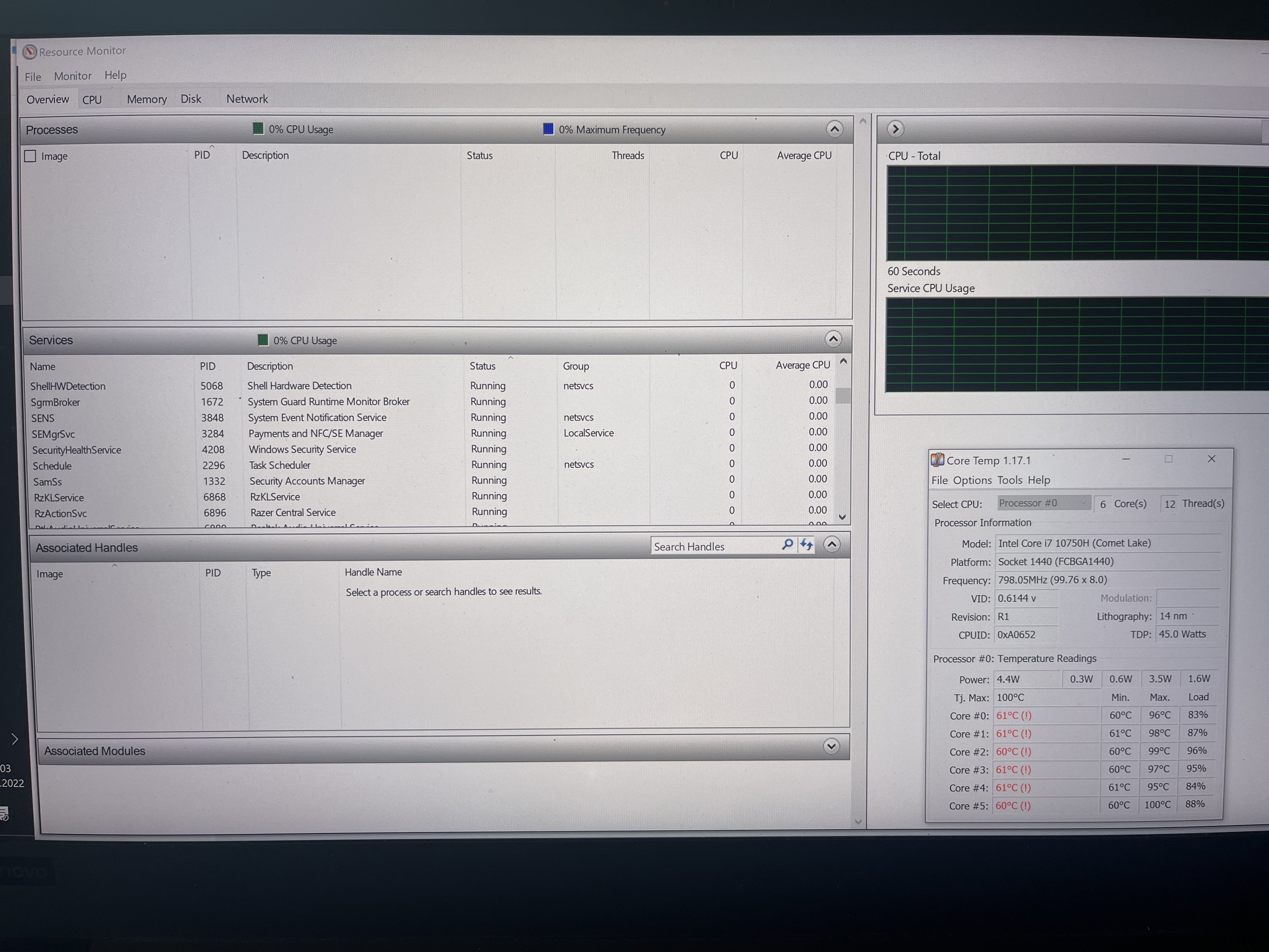

Ressourcen Monitor zeigt Null Last
Inzwischen haben aber fast alle cores überhitzt

So lange der mit 0,21 Ghz läuft, kann das nur schlecht laufen und keine Leistung haben

Sehe ich ähnlich wie die anderen hier. Kann es sein dass du zufällig unten rechts die Leistung auf niedrig gestellt hast? Du hast nur 0,2Ghz, was quasi nur 200MHz ist. Dann ist es normal dass alles ewig dauert.

Schaut doch mal auf den 2. CoreTemp-Screenshot. Ich tippe auf massives ThermalThrottling.
60° bei 0 Last und 800Mhz
100° bei 0 Last und 4Ghz
Reaktionen: madmax2010
Da wäre es hilfreich mal anstatt CoreTemp ein Tool wie HwInfo zu benutzen damit man mal mehr Infos bekommt.

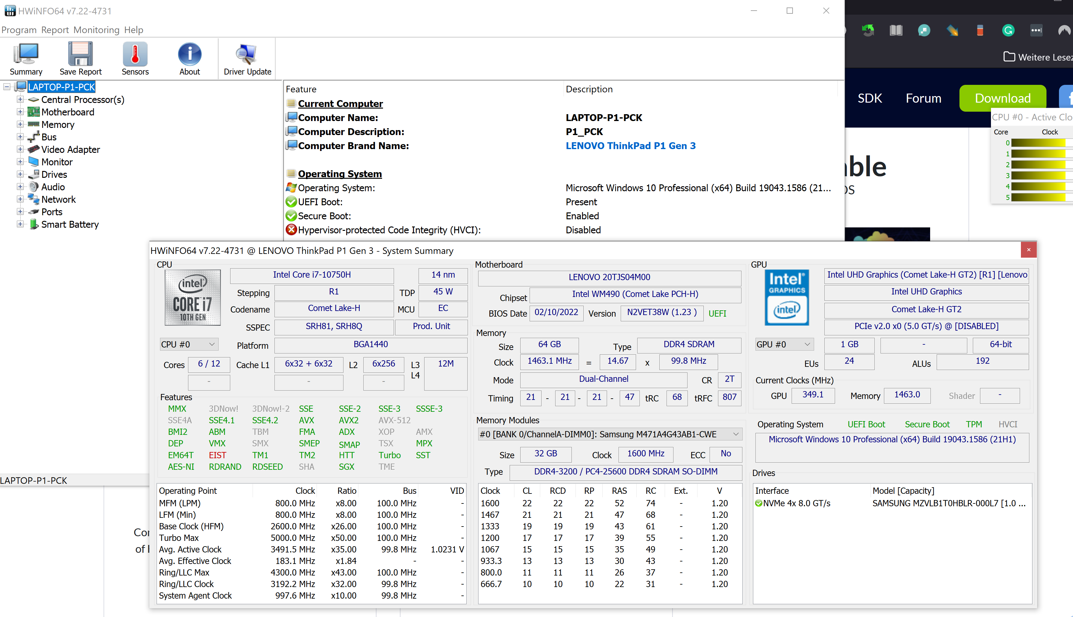

ist ein Lenovo P1G3

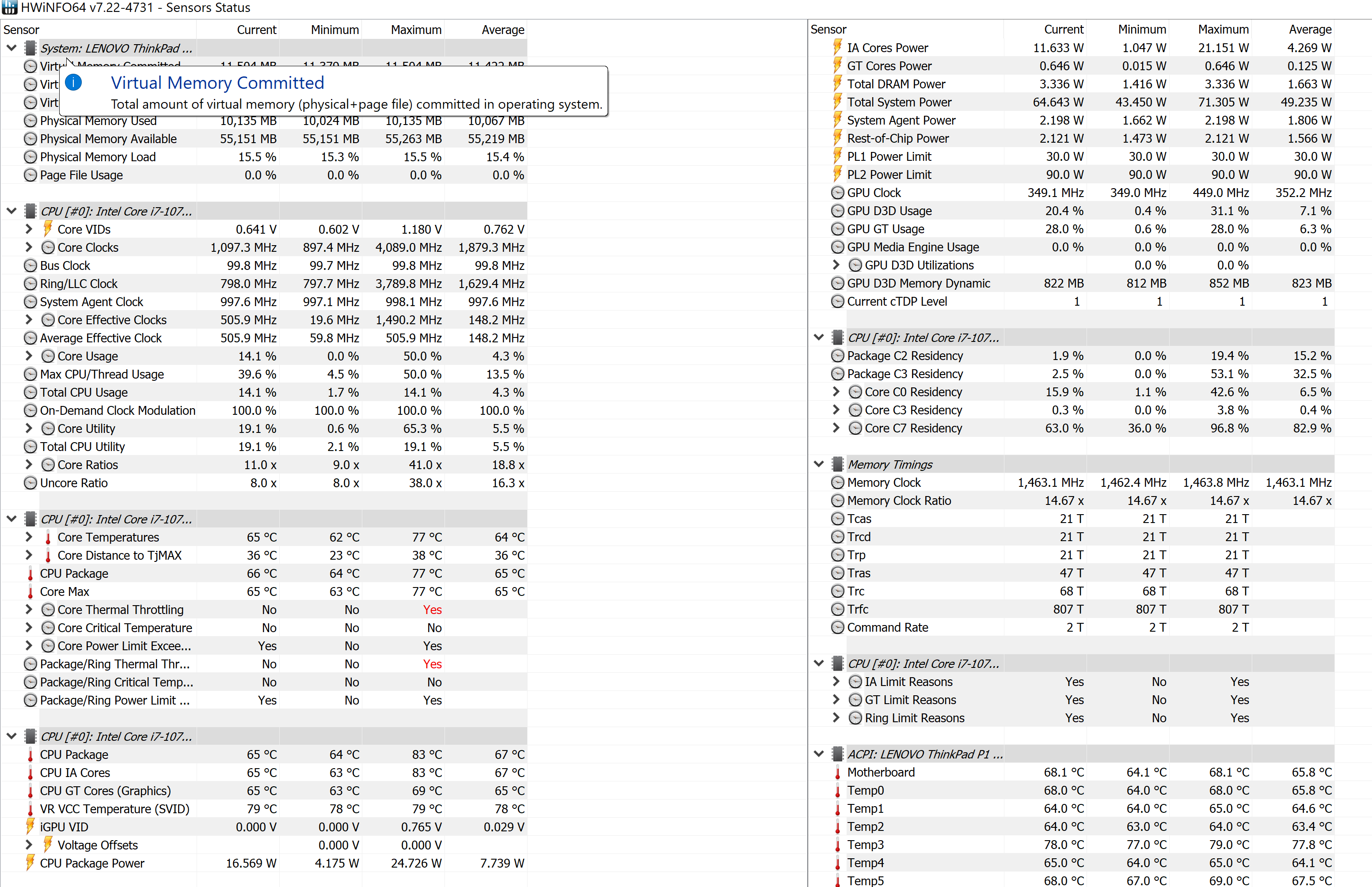

Screenshot von HW Info
