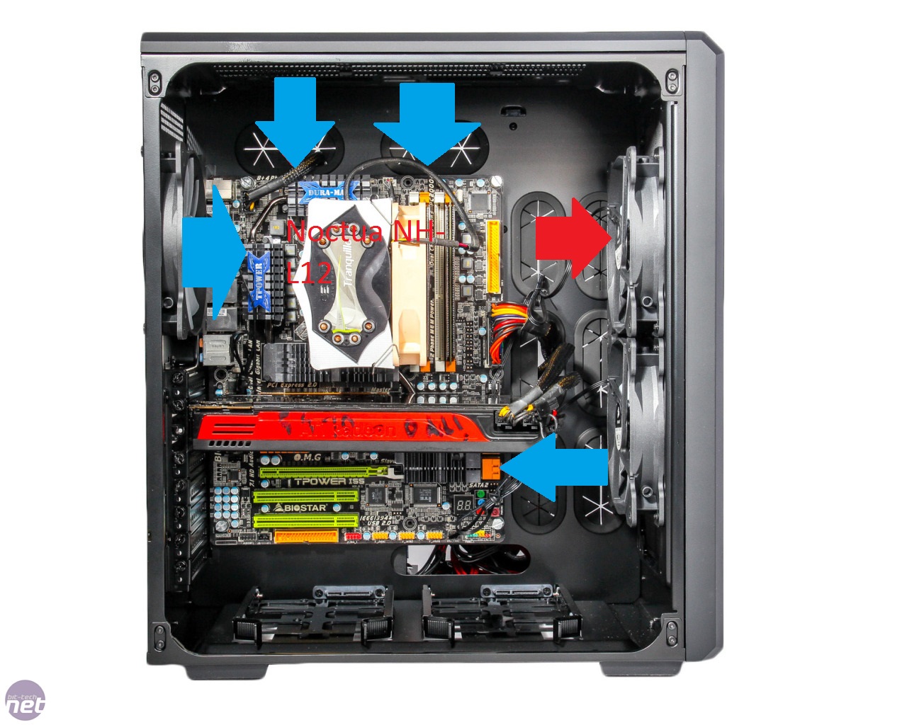

Was haltet ihr von dieser Anordnung der Lüfter?
- Ersteller MaikOne
Das ist eine der dämlichsten Anordnungen die ich je gesehen habe
Beide Lüfter vorne rein, oben und hinten raus.
Der Lüfter auf dem Nocuta hätte gar keinen Effekt, der Luftstrom hebt sich mit dem hinteren Gehäuselüfter auf. Heiße Luft steigt bekanntlicherweise nach oben.

Es gibt solche Anordnungen in diversen "der perfekte Luftstrom"-Tests.
Aber empfehlenswert ist dies auf Grund der Layouts der PC-Gehäuse und den Gesetzen der Thermodynamik nicht unbedingt.

Würde ich nicht so machen. Vorne Ansaugen, hinten ausblasen (CPU-Lüfter nach hinten ausrichten), oben einfach offen lassen oder nach oben ausblasen.
Ich würde aber zunächst die obere Belüftung komplett aussen vor lassen und die Temp-Entwicklung beobachten, ist ja auch ein möglicher Lärm-Punkt.

erstmal danke für die schnellen antworten
1. das warme luft nach oben steigt das weiß ich und ich habs auch so 2 vorne rein 3 hinten+oben raus nur dachte ich mir halt weil der noctua flach ist und vllt 3 cm von den oberen und seiten lüfter entfernt ist das dass vllt mehr was bring und der unten pustet und dann sollte die luft sich doch drehen also unten rein (kühlt gpu) oben und seite rein (kühlt cpu) und der vorne dann alles wieder raus^^

Sollte nicht eigentlich ein bisschen mehr raus als reinblasen. Zumindest liest man das oft.
@Hagen_67 ich meine es ist nicht verboten das zu testen aber gut habt recht wenn der startet ist der bei 35 grad last nicht über 60@prime
aber die graka dafür geht auf bis zu 75 grad was bei der doch dann recht viel wird und dann braucht der sehr lange zum abgkühlen wie zb die nb hat auch 72 grad und ist jetzt immer noch bei 66 obwohl keine last herscht^^
fazit: das alte vorne rein oben raus ist immer noch das beste^^

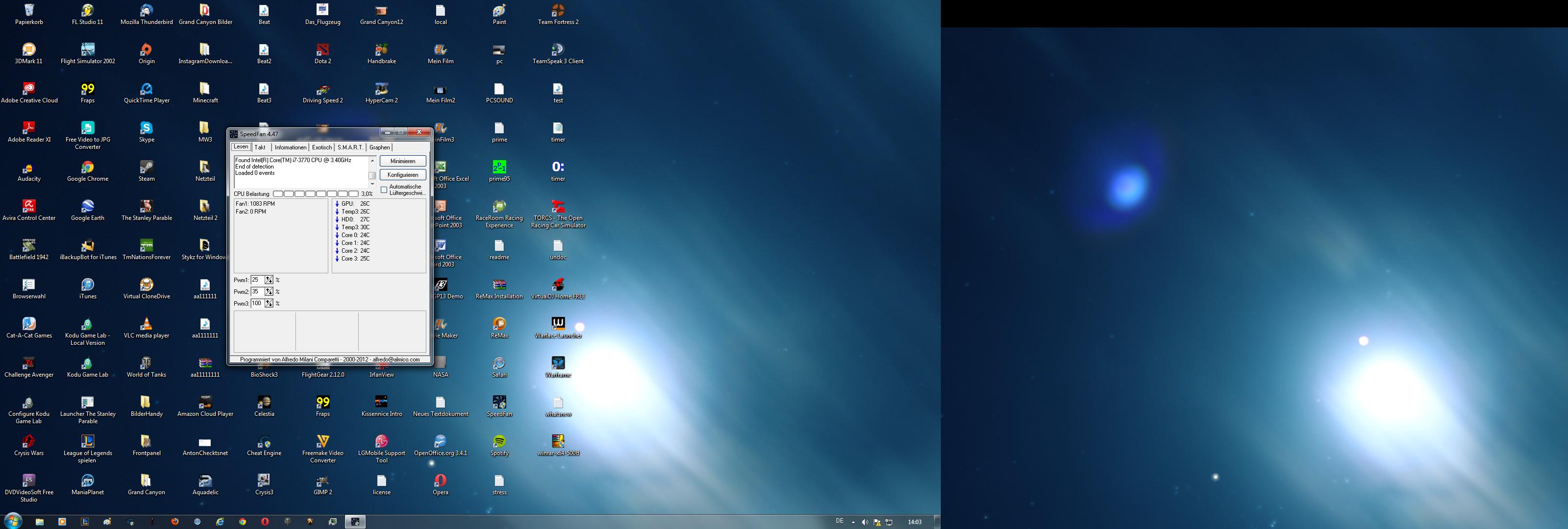

mal ne anderre frage zu everest dorst steht cpu
Cpu-35grad
1.cpu/1Kern 38-39
1.cpu/2.kern 42
1cpu/3.kern 42
1cpu/4.kern 38-39
welches stimmt denn nun?
weil unter last stant bei cpu 42grad alle anderren waren bei 60 ca
Cpu-35grad
1.cpu/1Kern 38-39
1.cpu/2.kern 42
1cpu/3.kern 42
1cpu/4.kern 38-39

Es handelt um verschiedene Sensoren,- bzw. Auslesewerte.
Auf dem MB ist nahe des CPU-Sockels ein Temperatursensor verbaut. Diese angezeigte Temperatur ist ungefähr die "CPU-Temperatur".
Die Kerntemperatur der CPU unterliegt bei jedem Monitorprogramm Schätzungswerten.
Grundsätzlich ist diese natürlich höher und näher an der tatsächlichen Temperatur.

Um was für eine Grafikkarte geht es denn (ist es Referenz-Design mit Radiallüfter oder ein Custom-Kühler mit Axiallüfter) und welcher Prozessor ist verbaut?
Grafikkarten profitieren wenn man ihnen möglichst direkt Luft zufächelt, also bei deinem Gehäuse wenn du den Bodenlüfterplatz statt dem unteren Fronplatz nutzt., bei Grafikkarten mit Axiallüfter kann man die Warme Abluft, die im Gehäuse verteilt wird durch clever platzierte Lüfter abziehen und kalte Luft strömt von irgendwo nach. Das ließe sich bei diesem Gehäuse realisieren in dem man es auf den Kopf stellt oder das Mainboard 180° dreht und mit ausblasenden Lüftern oben die Luft rausbefördert, aber eine "Lösung" ist das nicht wirklich.
Zu dem Luftstrom oben: zum einen stören Lüfter die entgegengesetzt arbeiten sich etwas, also vor allem die beiden in der Front, auch wenn du den Prozessorkühler umdrehst um oben einen Luftstrom von hinten nach vorne zu haben. Aber dann pustet dich dein Rechner mit warmer Luft an und der Staubfilter der bei den Fronlüftern eingebaut ist filtert die ausgehende Luft - das klingt nicht sinnvoll.
