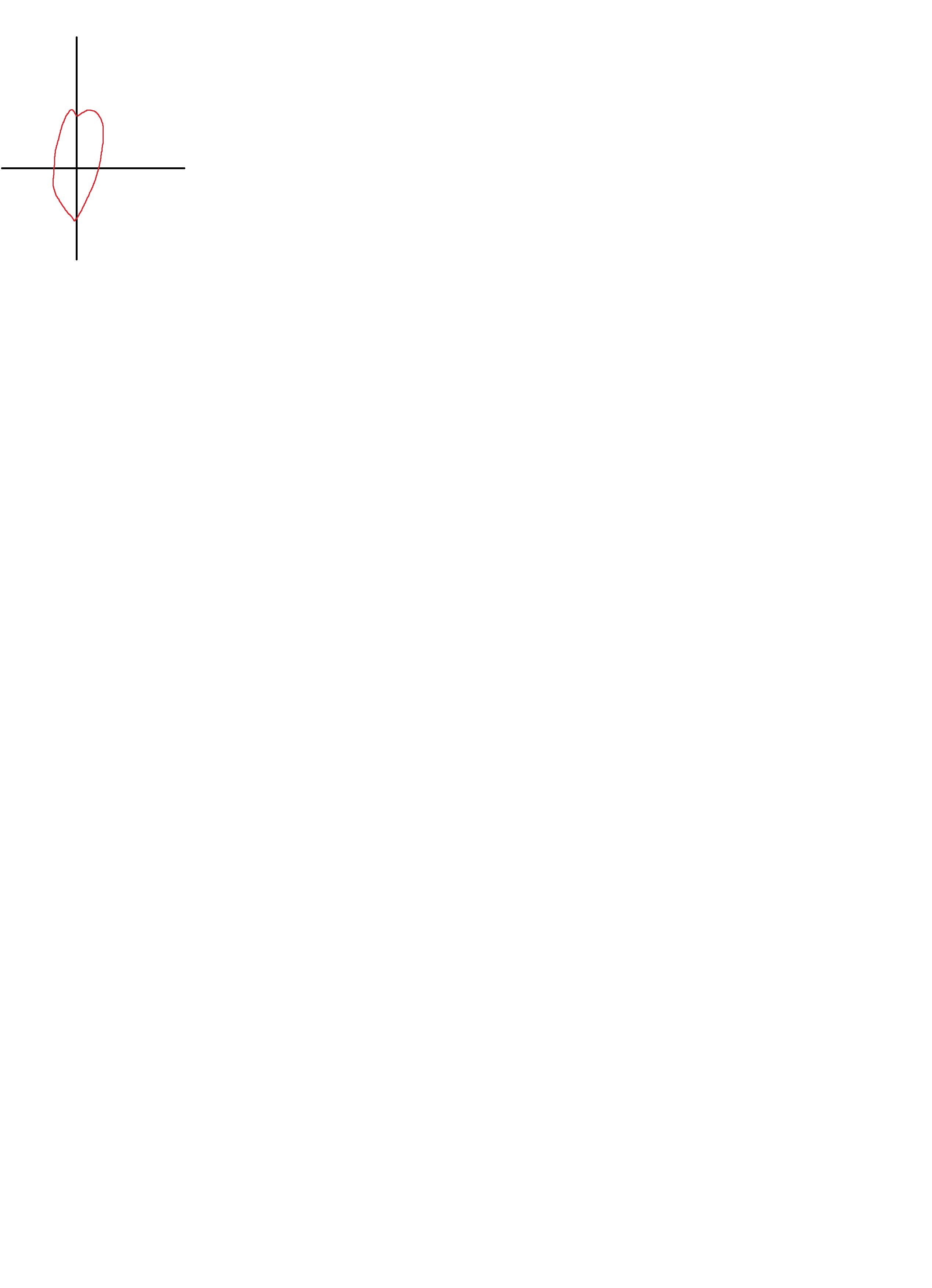

Hey,
ich habe mal so eine ähnliche Parabel gehsen. Sie sah aus wie ein Herz aber ich finds nciht mehr. Weiss jemand wie die Formel dafür ist? Sieht ähnlich aus wie die unten hab die mal aus dem gedächtnis nachgezeichnet. Sieht eher so aus wie auf der Rechten seite der Y achse ;)
Kennt ihr sonst so Formen die man aus parabeln machen kann?
y=(2/3)*((x²+|x|-6)/(x²+|x²|+2))+Wurzel aus(36-x²)
y2=(2/3)*((x²+|x|-6)/(x²+|x²|+2))-Wurzel aus(36-x²)
Da bekommst du ein Herz. Den Definitionsbreich musst noch einschränken, weiß aber nicht mehr, wie weit.
Edit: Der DB beschränkt sich von alleine, da musst du nichts mehr machen. Einfach die beiden verschiedenen z.B. hier: http://www.mathe-fa.de/ eingeben und bestaunen.
Zum Eingeben musst du Wurzel aus mit sqrt ersetzen (squareroot).
