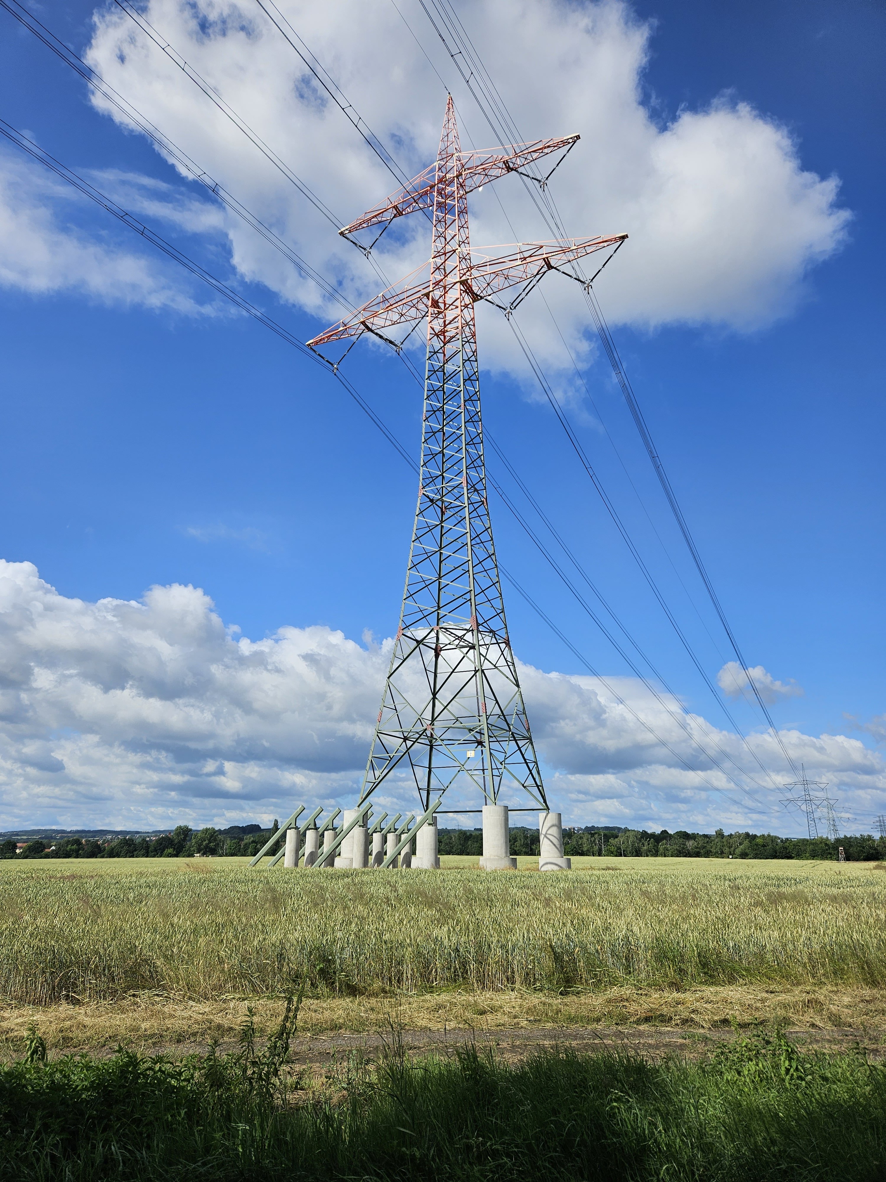

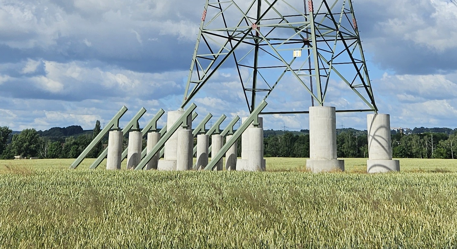

Hello,
hier wurde vor ca. einem Jahr ein Freileitungsmast erneuert. Um eine Ecke des Mastes wurden im ca. 45°-Winkel Metall"pfosten" auf Betonsockeln aufgestellt.
Hat jemand eine Idee, wozu die da sind? Ich dachte erst, die würden dort temporär für irgendwas gelagert, aber wie gesagt, stehen die dort jetzt seit einem Jahr.
@Cave Johnson Kumpel fragt, ob das ein Hochwassergebiet ist oder Flüsse in der Nähe sind :D
Nach meiner Recherche sind solche Betonfüße vom Mast für Hochwassergebiete und die zusätzlichen Pfosten dienen wohl tatsächlich als anfahrschutz. Allerdings für Schiffe zu Hochwasserzeiten. 🙈 Also muss wohl ein Fluss in Richtung der „Betonsperre“ sein.
Reaktionen: Pym und Pjack
Würde auch sagen, dass es damit zusammen hängt. Hier haben das auch einige solche Masten, und die stehen alle in Gebieten, die überschwemmt werden könnten.
Tatsächlich fließt die Elbe in ~130 m Entfernung; aber ein zweiter Mast der an einer parallelen Leitung ebenso erneuert wurde und ~90 m daneben steht, hat dieses Dinge nicht bekommen. Komisch.
