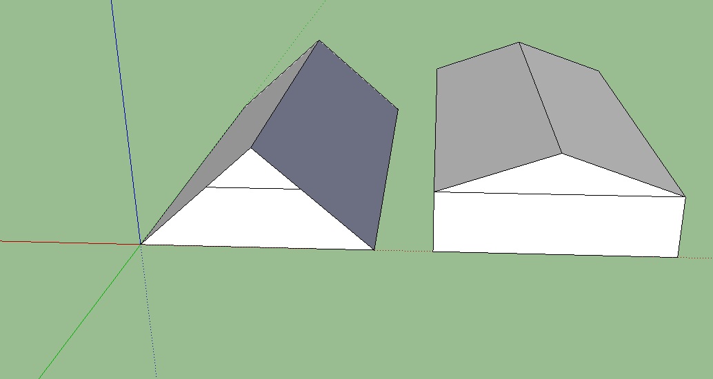

Habe auch mal eine Frage, Dachdeckerspezialisten erwünscht
Links: So ist es jetzt.
Rechts: So soll es werden.
Die Frage: Der Dachfirst bzw. die Firstpfette soll da bleiben wo sie ist.
Das Dach selbst ist wohl so aufgebaut:
- Firstpfette, Sparren, Dachlatten, Dachpfannen.
Des wars. Keine Folie, keine zusätzlichen Trägerbalken oder sonstige Verstrebungen. Die Firstpfette ist der einzige Balken in der Richtung.
Jetzt kommt folgende Frage dazu:
Gedacht ist es, das Dach auf 2 verschiedene Arten zu ändern (mal von der Genehmigung ab, muss vorher geklärt werden, dann wird die Schräge ja von ca. 42° auf 20 verändert, außen rum keine Häuser in der Nähe, die eine Auswirkung des Umbaus hätten):
Nummer 1: Dach wird abgedeckt, Dachlatten zersägt und verheizt. Sind die Dachsparren und die Firstpfette noch in Ordnung:
Unternehmen kommt, nimmt die Sparren ab, diese werden dann auf die neue Länge zugesägt (links im Bild haben die Sparren ca. 5,6m Länge, rechts müssten sie in etwa 4,5m lang sein) und dann wieder drauf.
Nummer 2: Dach wird abgedeckt, Dachlatten zersägt und verheizt. Dachsparren und die Firstpfette werden ebenso kleingehäckselt und verheizt.
Unternehmen kommt, setzt die zugesägten neuen Sparren und die Firstpfette drauf.
Was meint ihr, geht beides? Was der Spass wohl kosten dürfte? (Firstpfette oben am Dach ca. 16,7m lang, die Sparren wären nachher wie geschrieben ca. 4,5m lang)

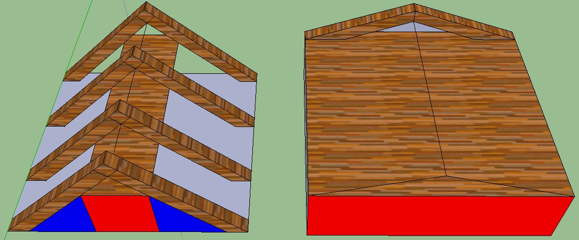

Onkelhitman
So:
Und zwar ist es jetzt wie links. Dort ist eben ganz oben im Spitzdach ein Boden. Dieser Boden ist für die Dachgeschosswohnung die Decke, die gerade Decke. Die Fläche auf dem Dachboden die demnach keine Schräge hat, ist rot eingefärbt. In blau sind die Flächen, die im Dachgeschoss Schräge haben. Das ist halt alles Wohnraum, nur die geraden Wände haben eine Holzdecke.
Auf der rechten Seite sieht man dann wie es sein soll. Die Blauen Flächen (die Schrägen) verschwinden indem Wände gezogen werden. Und dafür braucht man dann eine Decke. Das ist wie links die Decke, nur eben breiter. Nicht 3m sondern 8,5m.
Die Sparren die dann rechts und links hinkommen sind demnach immer noch brauchbar (wenn denn nicht marode) weil vorher 5,6m und später (rechts) 4,5m lang.
