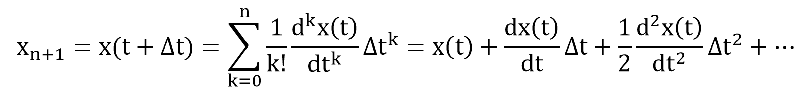

x_(n+1) = x_n + v_n * DT + 1/2 * a_n * DT²
das sah zunächst für mich nach der Taylorreihenentwicklung aus
aber ist es ja nicht^^
Wieso sollte das keine sein?
@Nai
Ich glaube nicht, dass du dafür eine andere Bezeichnung als Taylorreihenentwicklung finden wirst.

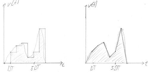

Wenn du dir das als Kurve vorstellst integrierst Du mit den ersten Gleichungen wie eine Riemannsche Summe mit einer endlichen und äquidistanten Partition, während du mit den zweiten Gleichungen die Sprungstellen mittels Linie verbindest und so eine stetige Kurve erhältst. Würde man eine Ordnung in der Reihe weitergehen wäre es sogar einmal stetig differenzierbar. Bei höheren Ordnungen dann auch in höheren Ordnungen diff'bar.
zweite Gleichungen sorgen an den Sprungstellen also für:
x(t-ɛ)=x(t+ɛ) für ɛ->0
Man könnte es (würde ich mal behaupten) auch als Interpolation bezeichnen.

@ SB94
Danke für die Erläuterungen. Wieso ich etwas "skeptisch" wegen der Konvergenz war, war dass die Approximation für die unterschiedlichen Gleichungen des ODE-Systems unterschiedliche Ordnungen verwendet. Macht dies keine mathematischen Probleme? Weiterhin weißt du weshalb ich diese Art der Approximation "nirgendwo" in der Literatur gefunden habe? An welchen Nachteilen liegt das?
