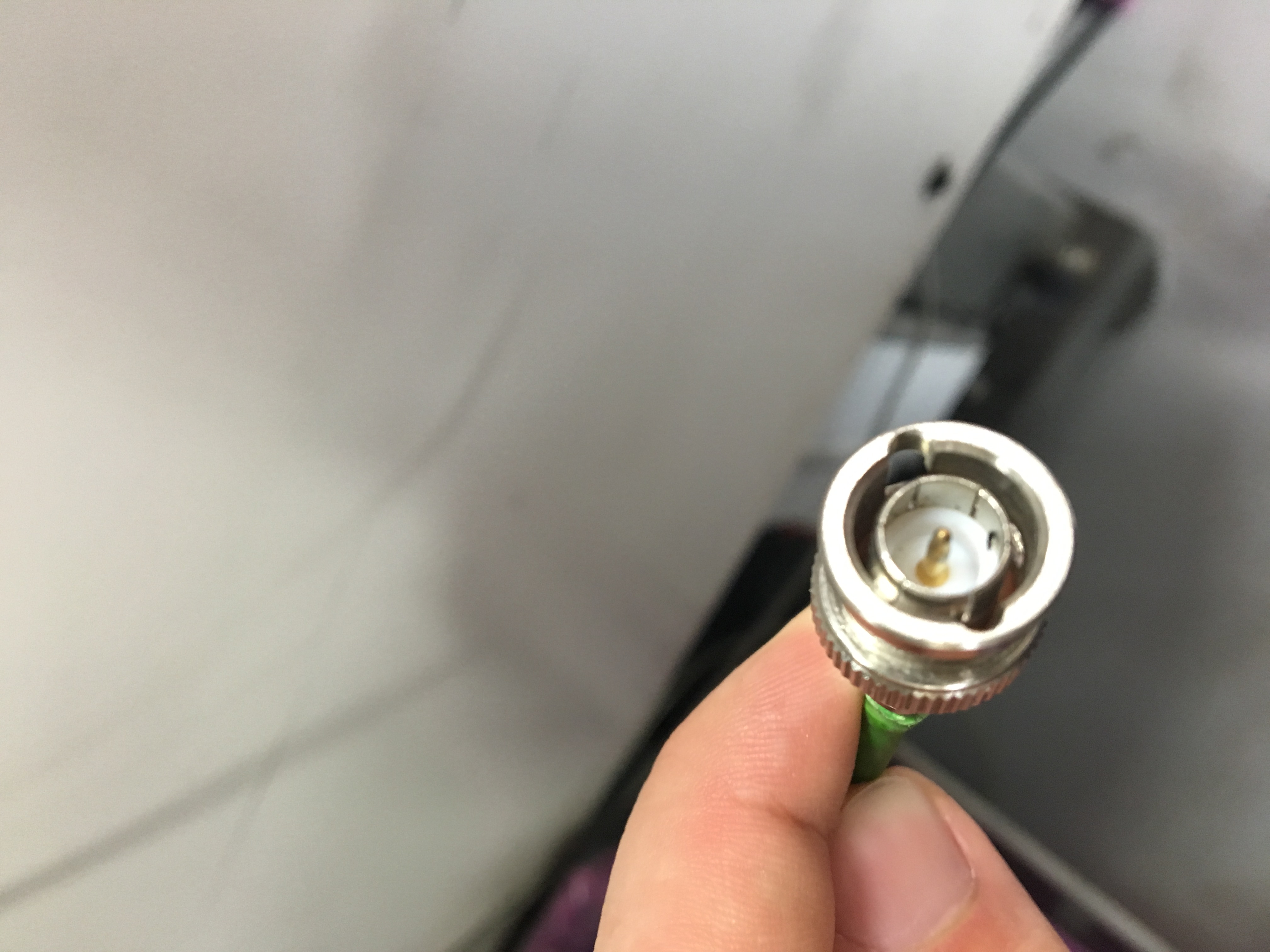

Ja, das ist BNC.Ltcrusher schrieb:Auf den ersten Blick sieht das aus wie BNC.

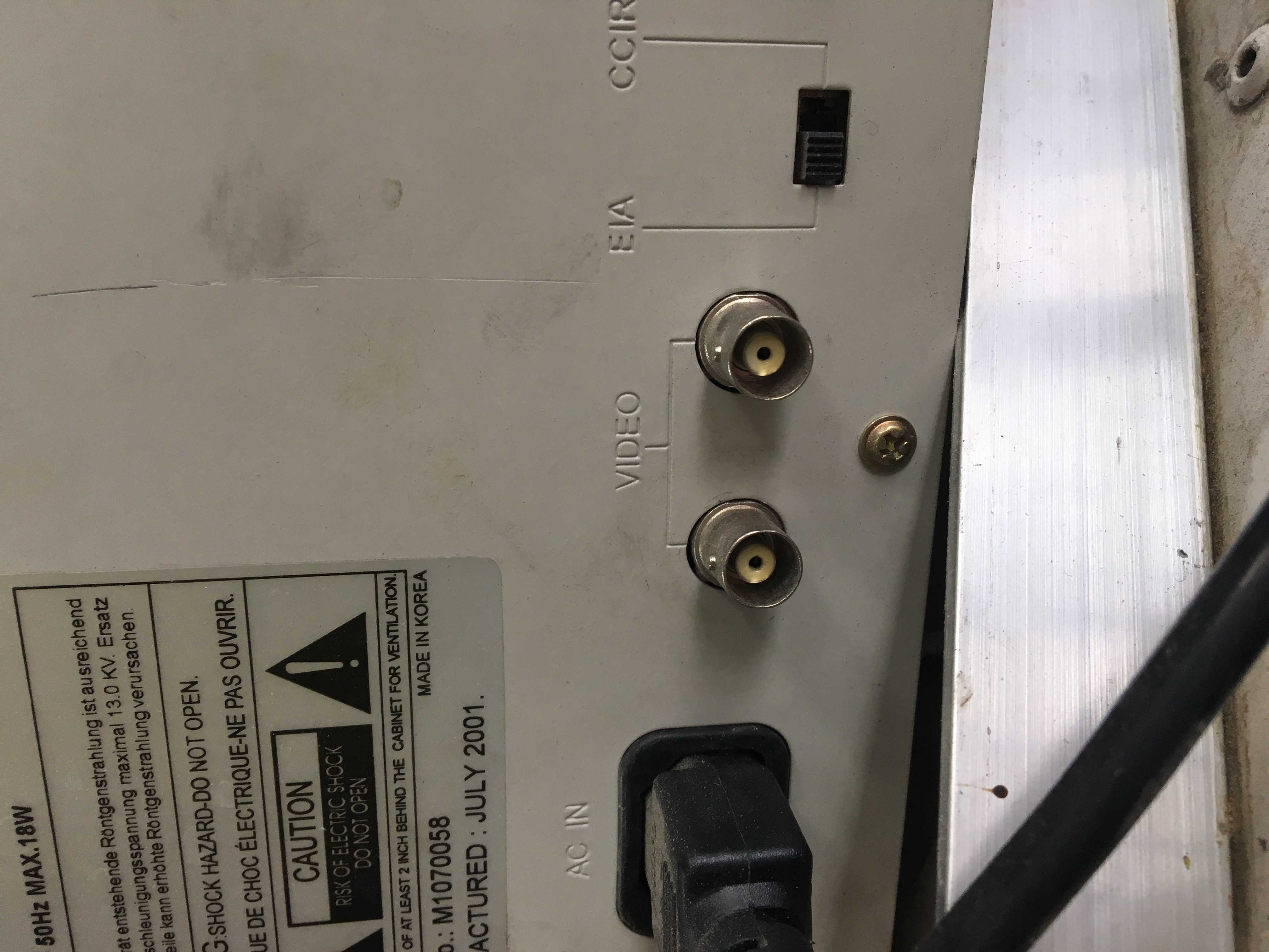

Es ist ein Koax-Kabel mit BNC-Anschluss und der entsprechende Port dafür. Ob man von da aus auf einen VGA-Eingang gehen kann (oder von einem VGA-Ausgang kommend ein Signal einspeisen kann), ist abhängig davon was da genau rauskommt/reingeht.
Das Gerät mit den beiden Videoanschlüssen und dem Stromkabel dran wird doch das gemeinte Gerät sein, das muss doch irgendeine Bezeichnung haben?

Ja, die 5 BNC Anschlüsse an Monitoren sind meistens das selbe wie VGA, da reicht ein simples Kabel. Aber bei den nur 2 Anschlüssen die der TE da hat ist das sicher was anderes, könnte sowas wie SVideo sein, mit Farbe und Sync getrennt. Dann wär aber noch interessant welche Sync-Frequenzen das Teil überhaupt braucht und welche Farbkodierung (falls es Farbe ist)
Edit: http://www.vedosoft.com/info/ccir-eia-standards.html
Ist somit wohl schwarz/weiß und benutzt die alten Videonormen fürs TV. frag mich nur weshalb es trotzdem 2 Eingänge sind, eigentlich braucht man da nur einen. Aber vielleicht ist Helligkeit und Sync getrennt.
