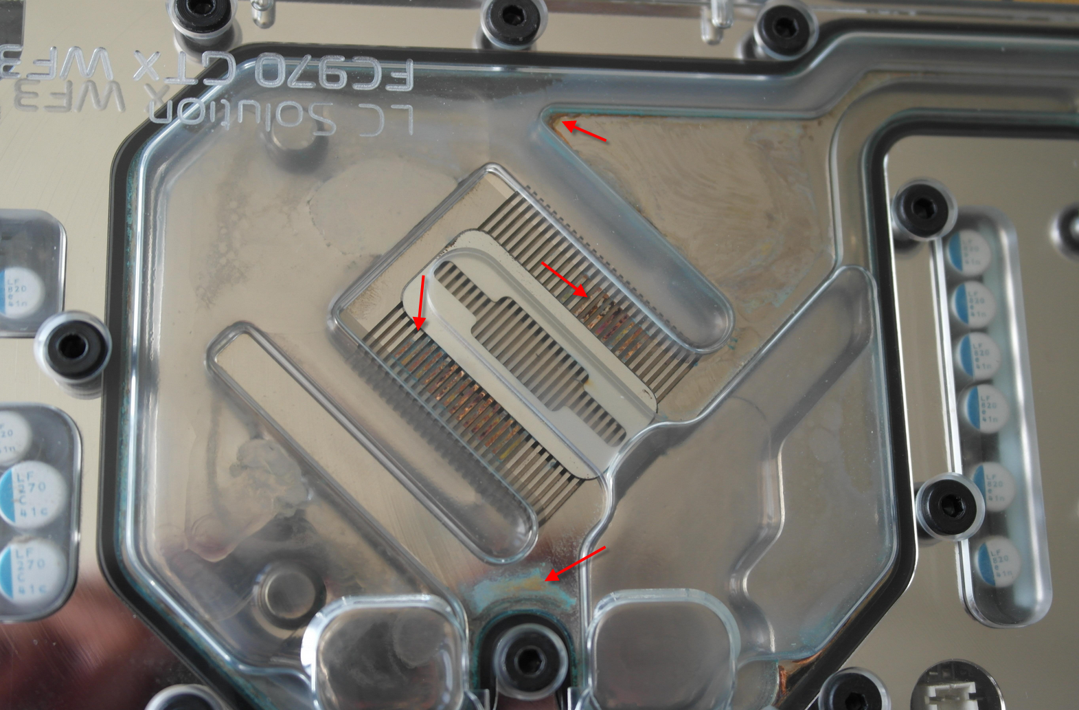

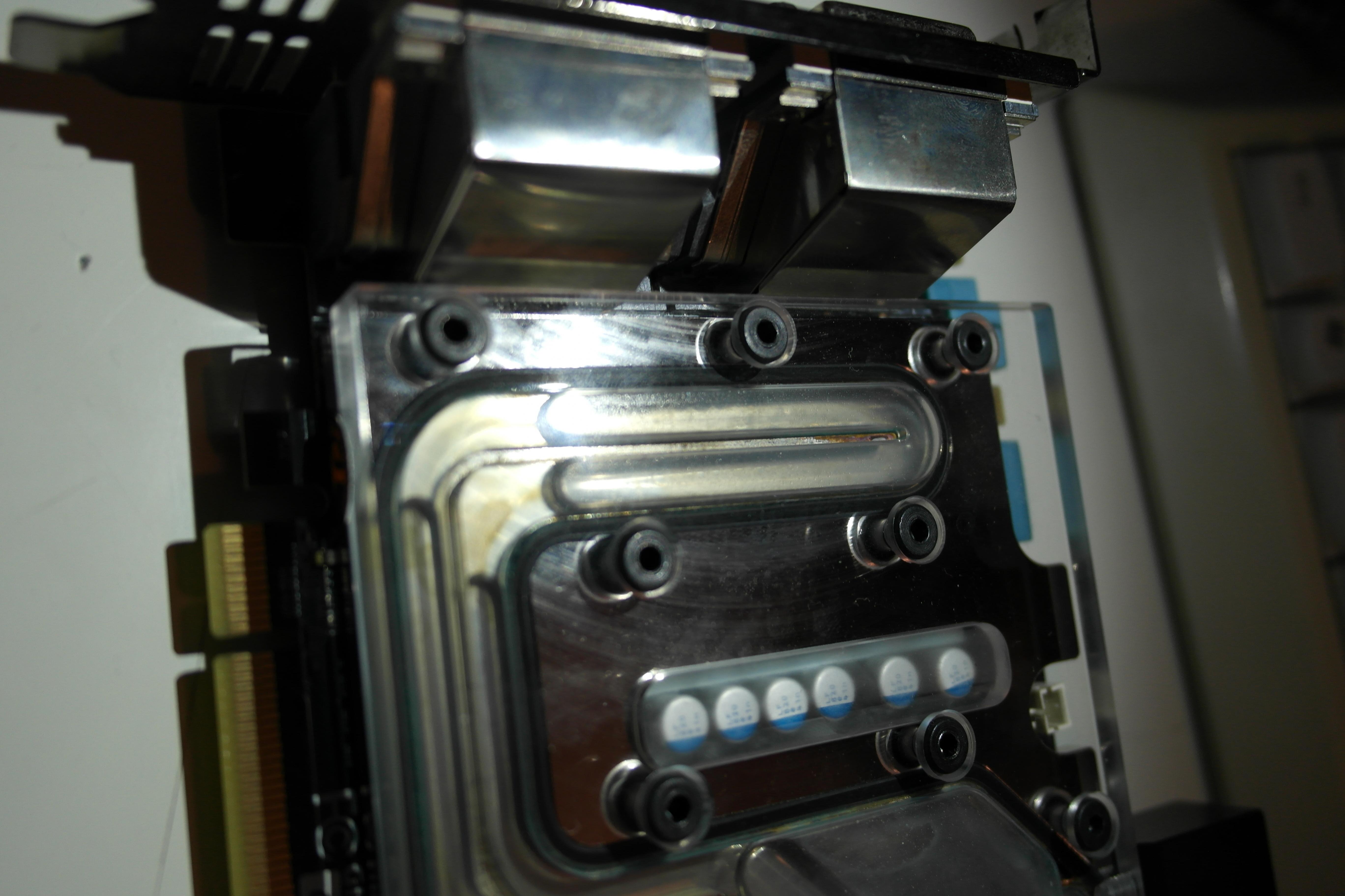

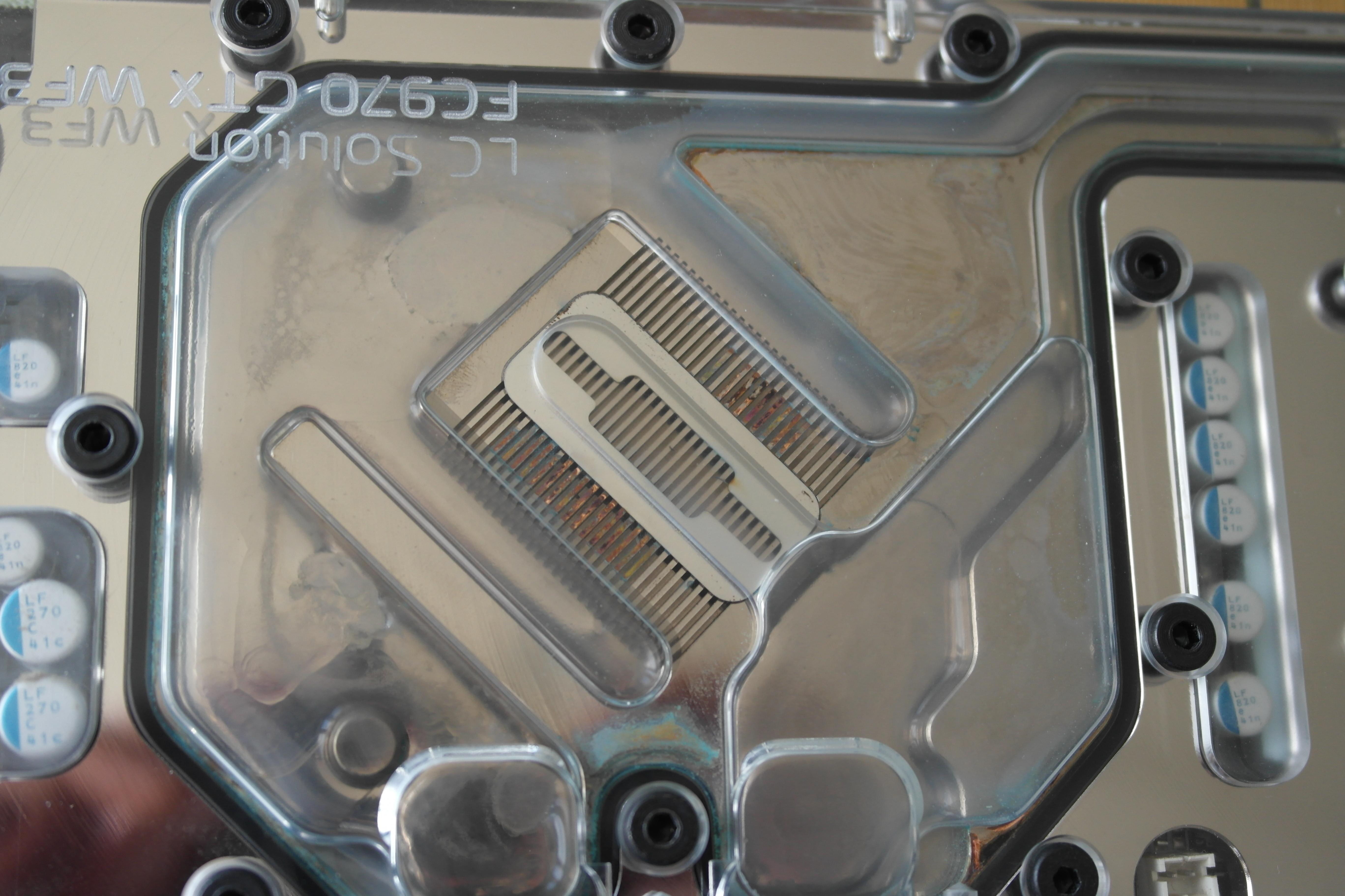

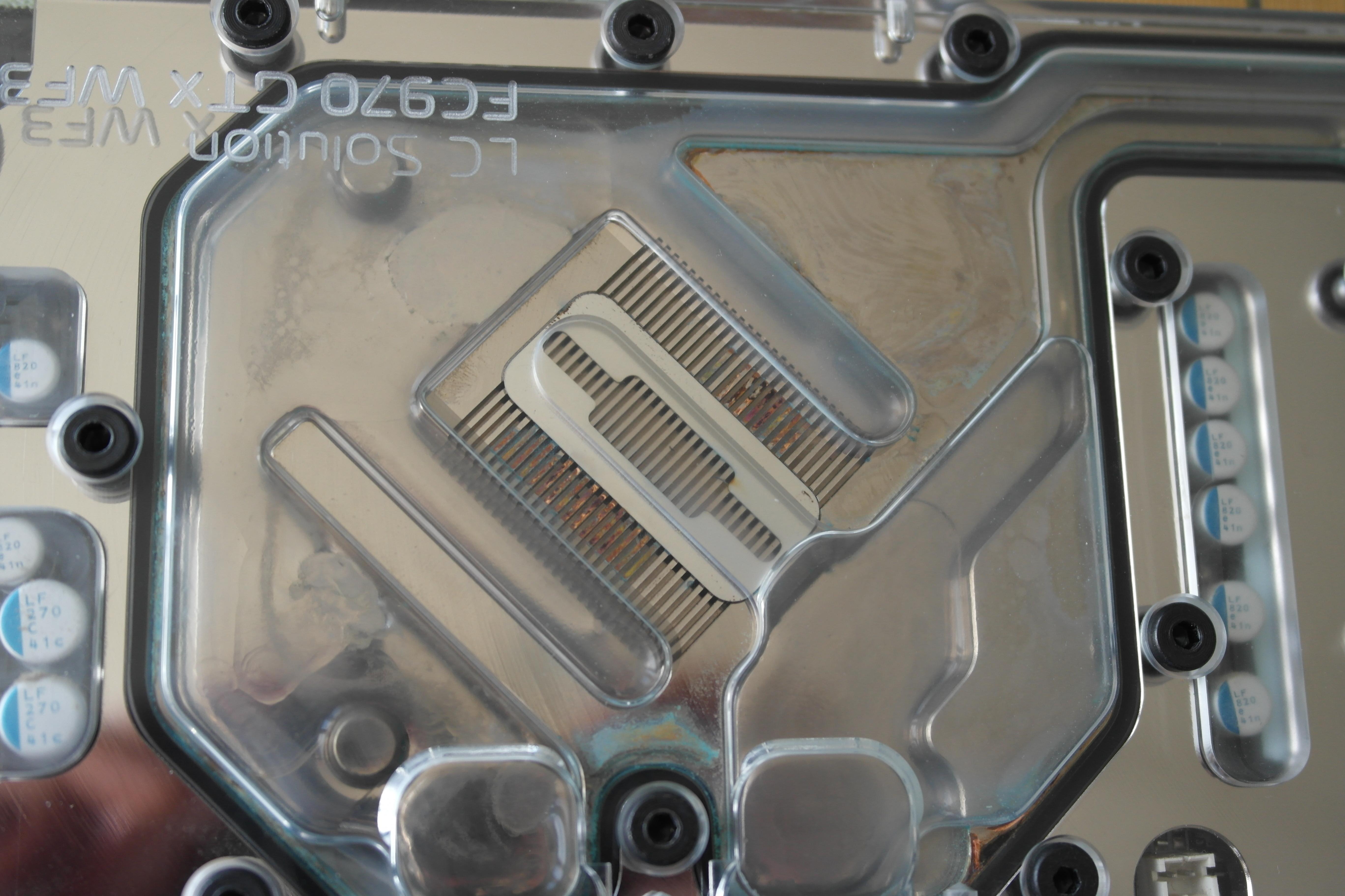

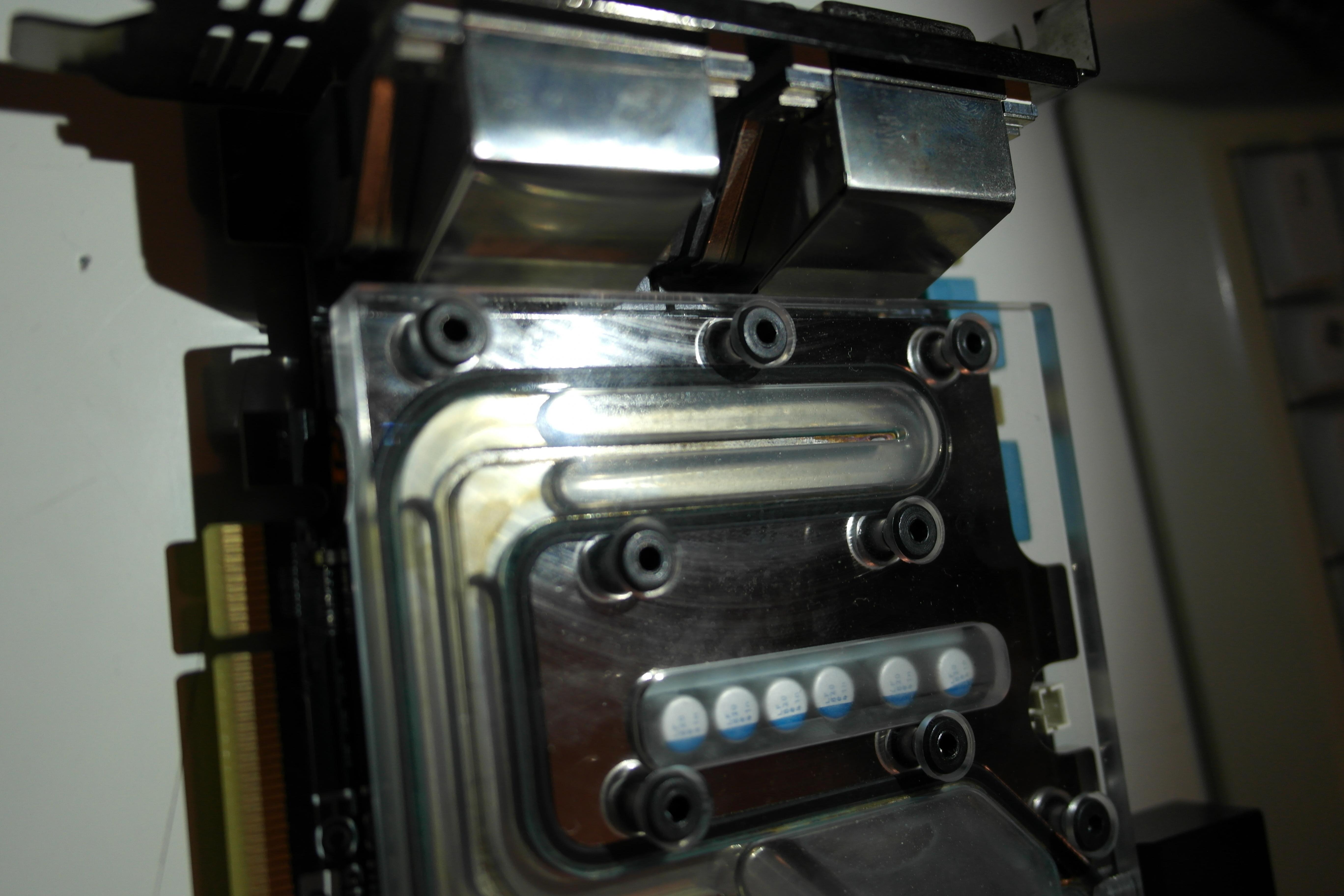

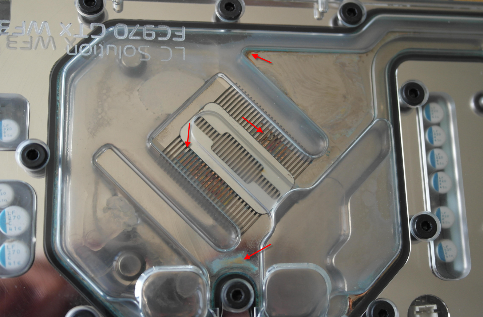

beim Umziehen meines Systems in ein anderes Gehäuse habe ich meinen GPU Block seit längerem mal wieder von unten genauer angeschaut. Dabei sind mir diese komischen ablagerungen aufgefallen. Was ist das?
Es handelt sich um den folgenden Kühler EK Water Blocks EK-FC970 GTX WF3, Nickel
Ich verwende Masterkleer Schläuche und als Flüssigkeit destilliertes Wasser aus dem Baumarkt. Wasserwechsel zuletzt im Januar, davor im Mai letzten Jahres. Zusätzlich sind noch ein CPU Kühler (XSPC Raystorm), Ram Kühler (EK Monarch) und 2 XPSC Radiatoren im System.
Die Kühlleistung ist okay, ich konnte keine verschlechterung feststellen. Unter last beim gaming ca 50-55°C, unter Furmark nach längerer Zeit gegen 60°C.
Ich verwende keine sonstigen Zusätze wie Korrosionsschutz o.ä. war das evtl ein Fehler? Was kann ich tun?
Danke für euren Rat.

Oxidiertes Kupfer? Evtl. ist an den Stellen die Nickelschicht ab?
Danke für Eure Antworten. Ich habe zusätzlich noch eine Anfrage beim Hersteller des Wasserblocks gestellt. Hoffe das hilft jemandem falls er mit dem gleichen Problem mal auf diesen Thread stößt:
Yes, this is what using just distilled water for a long period of time does to the block. That is why every water cooling company offers coolants with all sorts of corrosion and bio growth prohibitors which than help preserve water block in its original state.
I suggest cleaning the block thoroughly and than use it with a proper coolant.
Please note that corrosion and oxidation do not have an effect on the performance of the water block, so that is nothing to worry about at the moment. You can just clean it and use it with the coolant from now on.
