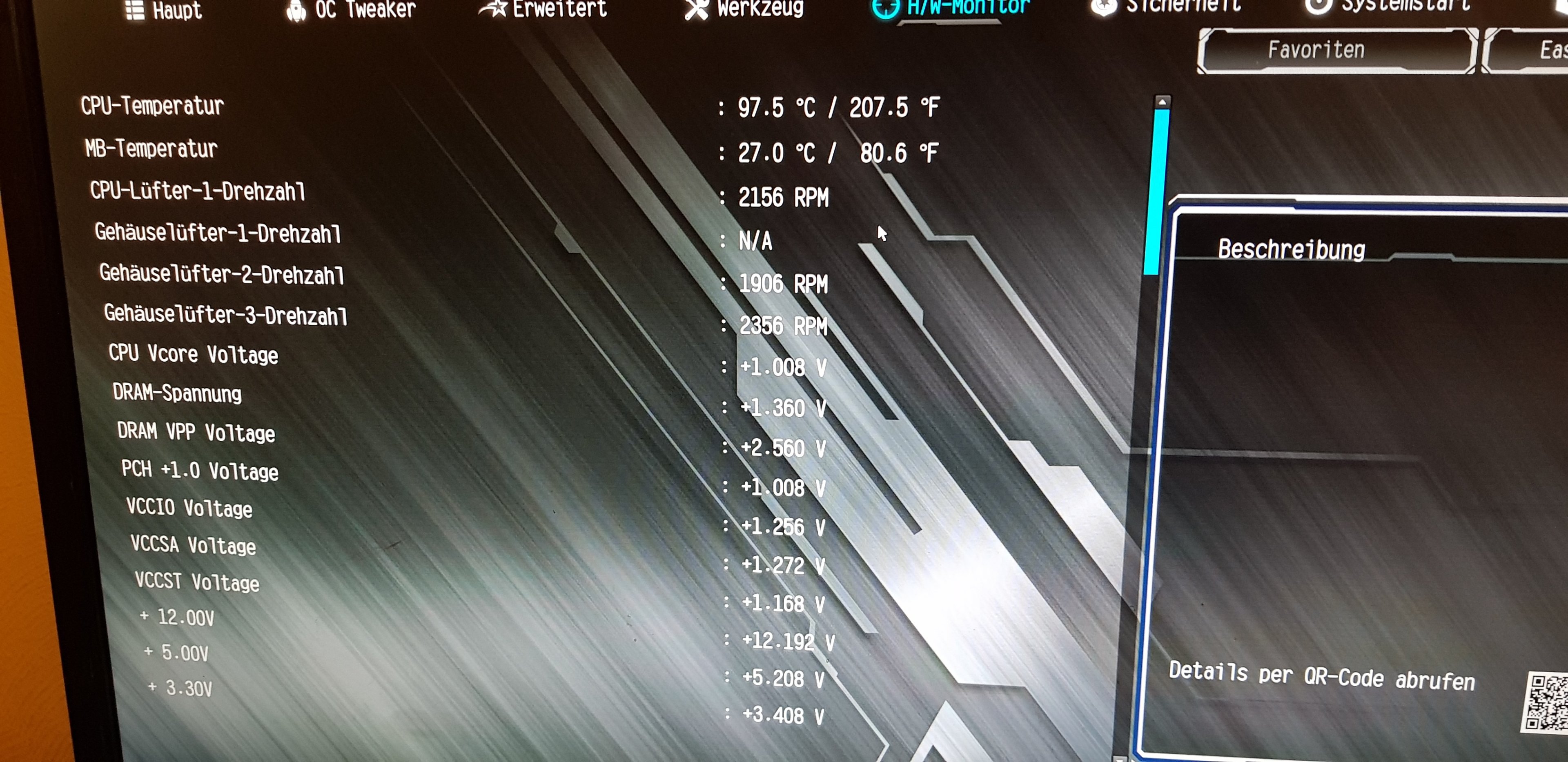

Hab meinen Computer etz heute des erste mal gestartet nach 8 Minuten:
Nach 10 Minuten werden die 100°C erreicht
Prüfe doch mal, ob der Kühlerblock richtig sitzt. Sieht ja so aus, als ob der gar keine Wärme transportiert. Zur Not Bau ihn runter und wieder drauf, dabei dann gleich neue WLP auftragen. Wenn es dann immer noch nicht geht, ist die Pumpe defekt oder Flüssigkeit fehlt bzw. Luft im System. Was auch immer davon: nimm als Ersatz nen Luftkühler. Scythe Fuma 2 würde ich empfehlen. Leise, relativ kompakt und auch für später mal größere CPUs geeignet.

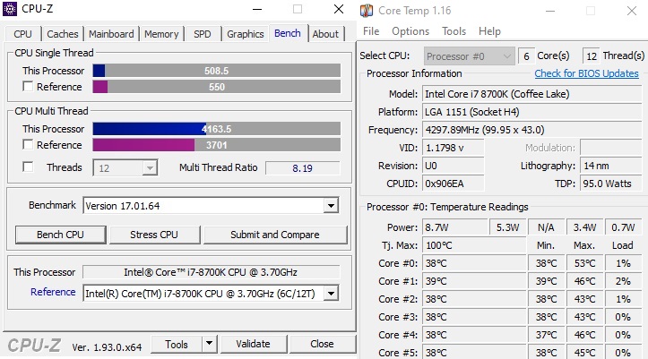

So der neue Kühler is nun eingebaut.
Idle für 10 Minuten Normaler boot Modus = 45°C
Idle für 10 Minuten Turbo boot Modus = 67°C
Danke an allen die mir dabei geholfen haben, den Fehler zu finden :)

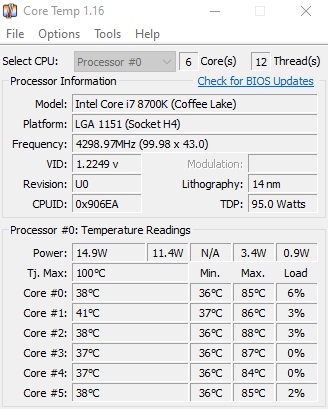

Die max Temps sind schon noch bisschen hoch.
Wie ist deine Raumtemperatur? Prüfe vielleicht noch Mal den Sitz des Kühlers, ziehe hier und da eine Schraube an.
Hast du genug (nein, nicht zu viel) Wärmeleitpaste draufgegeben?
Vielleicht kannst du noch die Lüfterkurve etwas anpassen / erhöhen.
Beispiele für sinnvolle Lüfterkurven gibt's bei Google.
Wie ist denn jetzt deine Gehäuse belüftung? hast du noch Lüfter drin, die im Gehäuse für einen Luftstrom sorgen?

Das war der CPU Stress Test
Beim Zocken ist die temp nie über 75°C gekommen
