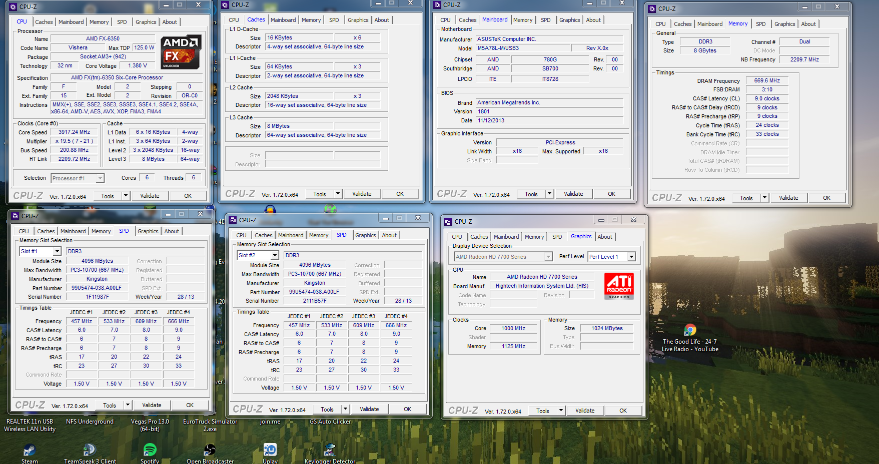

Hier all meine Komponenten
@Metrox
Bitte Ergänzen:
CPU: AMD FX6350
MB: ASUS M5A78L-M
RAM: 2x 4GB Kingston
GPU: AMD R77XX (Welche Genau?)
HDD: ?
SSD: ?
Netzteil: ?
Festplatten kann man mit der Software nicht sehen, Netzteil auch nicht.
Für die genau GPU Bezeichnung -> GPU-Z
Dazu noch schauen wie die aktuelle Auslastung beim Arbeiten ist, zum Beispiel im Taskmanager von Windows.
