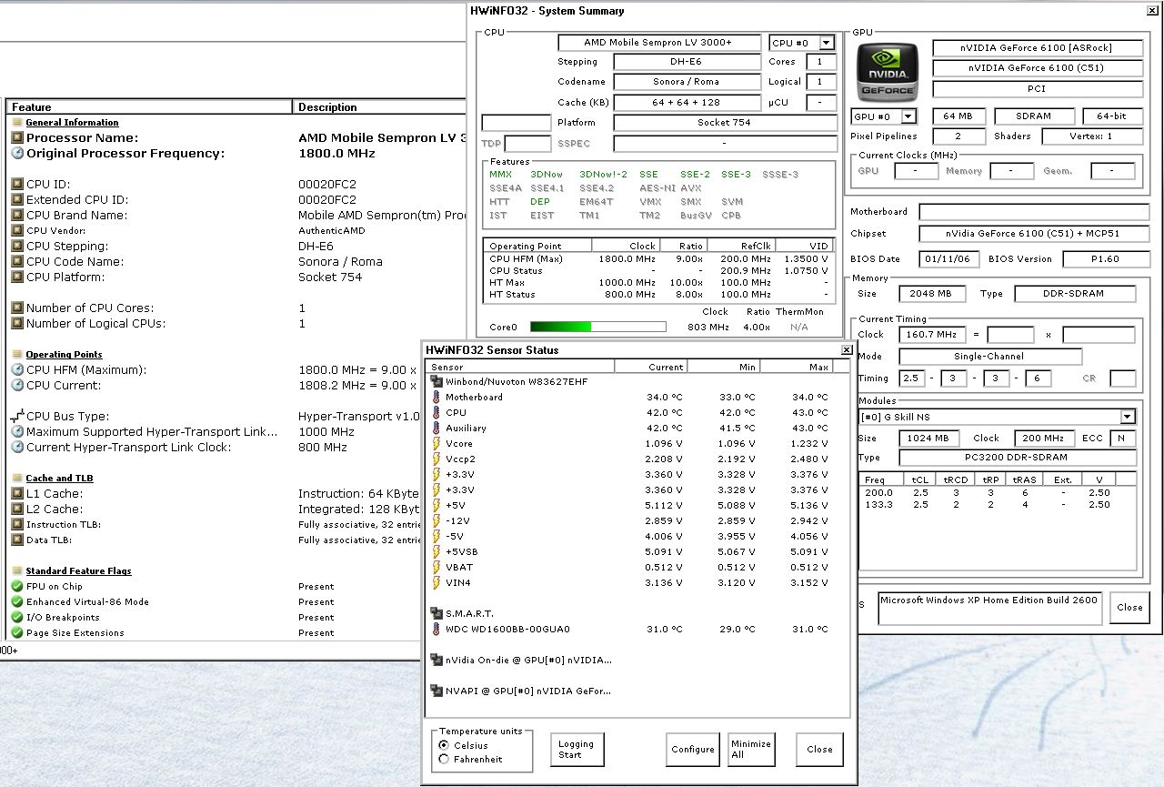

Soo, mein Mobile Sempron 3000+ ist heute gekommen, welche Freude:). Also gleich mal den Rechner aufgeschraubt, den aktuellen Prozessor entfernt und den neuen implantiert - passt! Jetzt war die Frage, wie kühlen. Ich hatte noch einen alten Freezer64 rumliegen und dachte mir, da er nirgends auf dem Retentionsmodul aufliegt, das er sich als geeignet erweist. Wie jetzt die Distanz auf Grund des fehlenden IHS überbrücken? Ganz einfach, ich habe mir ein Stück alte Telefonkarte (Plastik) zurecht geschnitten und unter die Hebelmechanik des Kühlers gelegt. Somit wird der Anpressdruck ausreichend erhöht. Das soll aber erstmal nur eine Übergangslösung sein.
Jetzt kommts ... Rechner eingeschaltet und der ist gleich mal bis ins Windows durchgelaufen:D. Einwandfrei dachte ich mir und startete gleich mal Tools zum auslesen. Auch alles perfekt erkannt, sogar automatischen Takten ist möglich. So, jetzt dachte ich mir ab ins BIOS und den Prozessor auf 800MHz fixieren und schauen, ob er sich noch undervolten lässt. Original läuft er mit 1,075V bei 800MHz und das sollte/wollte sich auch nicht ändern :(. Bei 1,050V fährt er nicht mehr hoch, schade. Jetzt unter Windows mit CPUID versucht ... nimmt keine andere VCore an :(.
Gibt es da jetzt noch eine Möglichkeit unter Windows die Spannung zu senken?
Aktuell ist der Prozessor passiv gekühlt bei 800MHz@1,075V bei 46°C. Die Raumtemperatur liegt bei ca. 27°C. Soweit ja nicht übel, aber würde gern auf 40°C kommen.
Naja, Ziel 1 eine passive Kühlung ist erreicht, jetzt nur noch ein wenig sparsamer.
