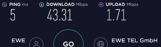

wir haben den kostenlosen EWE Glasfaseranschluss bekommen und dazu den 300.000 Tarif bestellt. Die haben uns den NTFA XON1200 in den Keller gebaut und wir haben dann ein LAN Kabel ins Büro gelegt, wo er mit unserer Fritzbox 7360v2 EWE Edition an LAN 1 angeschlossen ist. Dieser ist dann wieder mit LAN 2 und Gigabit an den tplink wr1043nd in dem Wohnzimmer angeschlossen.
Beide Router laufen auf 2,4 Ghz und Autokanal.
Das Problem: Es kommen nicht ansatzweise 300 Download an. Über WLAN, egal ob Notebook oder Smartphone, erreicht man maximal 45.000. Das Beste, was ich je erreicht habe waren tatsächlich einmal knapp 260.000. Dabei war jedoch der tplink und das komplette WLAN aus und es war nur ein Laptop über LAN an die Fritzbox verbunden. Standardmäßig hat man übers Handy sehr schwankende 20.000.
Noch dazu kommt, dass vor allem der tplink höchst instabil ist. Sehr oft droppt der download auf 5000 oder er setzt komplett aus. Und das mehrmals am Tag. An die tplink ist eine Überwachungsanlage mit 4 Kameras über LAN angeschlossen. Diese greift aber eigentlich nicht in das Netzwerk ein und sollte es nur benutzen, wenn eine Live Übertragung zu einem Gerät stattfindet. Die Kameras kommunizieren zu der Hauptstation über Bluetooth und die steht direkt an dem Router.
Auf dem Bild hab ich einen stabilen bzw. guten Moment erwischt.
Meine Frage: Was ist der Grund für solch schlechte Datenraten und solche Ausfälle?

Die 7360v2 kann nur 802.11n, deine 260.000 sind da schon das Maximum.
Beim TP-Link TL-WR1043ND sieht’s genauso aus.
Schau im Webinterface des ONT NTFA XON1200, wieviel anliegen.
Miß mit einem LAN-Kabel an der FRITZ!Box, wieviel dort ankommt.
Miß mit einem LAN-Kabel am TP-Link, wieviel dort ankommt.
Nur wenn an allen drei Stellen der Durchsatz nicht die 300.000 beträgt, solltest du dich an deinen Anbieter wenden.

Da Bluetooth ebenfalls das selbe 2,4GHz wie WLAN benutzt, hast du dadurch natürlich Einbußen.
Aber 300 Mbit/s über 2,4 GHz WLAN ist total unrealistisch.
45 Mbit/s sind schon ein sehr guter Wert.
Steig auf einen aktuellen Router mit 5 GHz WLAN um und nutze LAN Kabel wo immer es möglich ist.

Du hast als Router die alte AVM FRITZ!Box 7360. Und die kann nur bis zu 300MBit/s und nur im 2,4GHz Netz.
Die 300MBit/s sind aber nur ein rein theoretischer Wert, der in der Praxis nie erreicht wird. Bis zu 240MBit/s sind ein realistischerer Maximalwert.
Und bei den LAN-Anschlüssen der Box musst du aufpassen, denn nur zwei von den vier Anschlüssen sind Gigabit, die anderen beiden können nur 100MBit/s...
Das Problem liegt also vermutlich nicht am Glasfaseranschluss, sondern an deinem fast 7 (!) Jahre alten Router.
Sinnvoll wäre IMHO ein Austausch des uralten Routers gegen ein aktuelleres Modell, z.B. die
AVM FRITZ!Box 7590 https://geizhals.de/avm-fritz-box-7590-20002784-a1596115.html für 195€.
Und dein TP-Link TL-WR1043ND kann auch nur max. 300MBit/s, es sei denn es ist die V3 oder V4. Dann wären es 450...
Beide Geräte sind für deinen neuen, schnellen Glasfaseranschluss ganz einfach ungeeignet was ihre WLAN-Ausstattung angeht.
Reaktionen: Olliphant und aTom4ce
