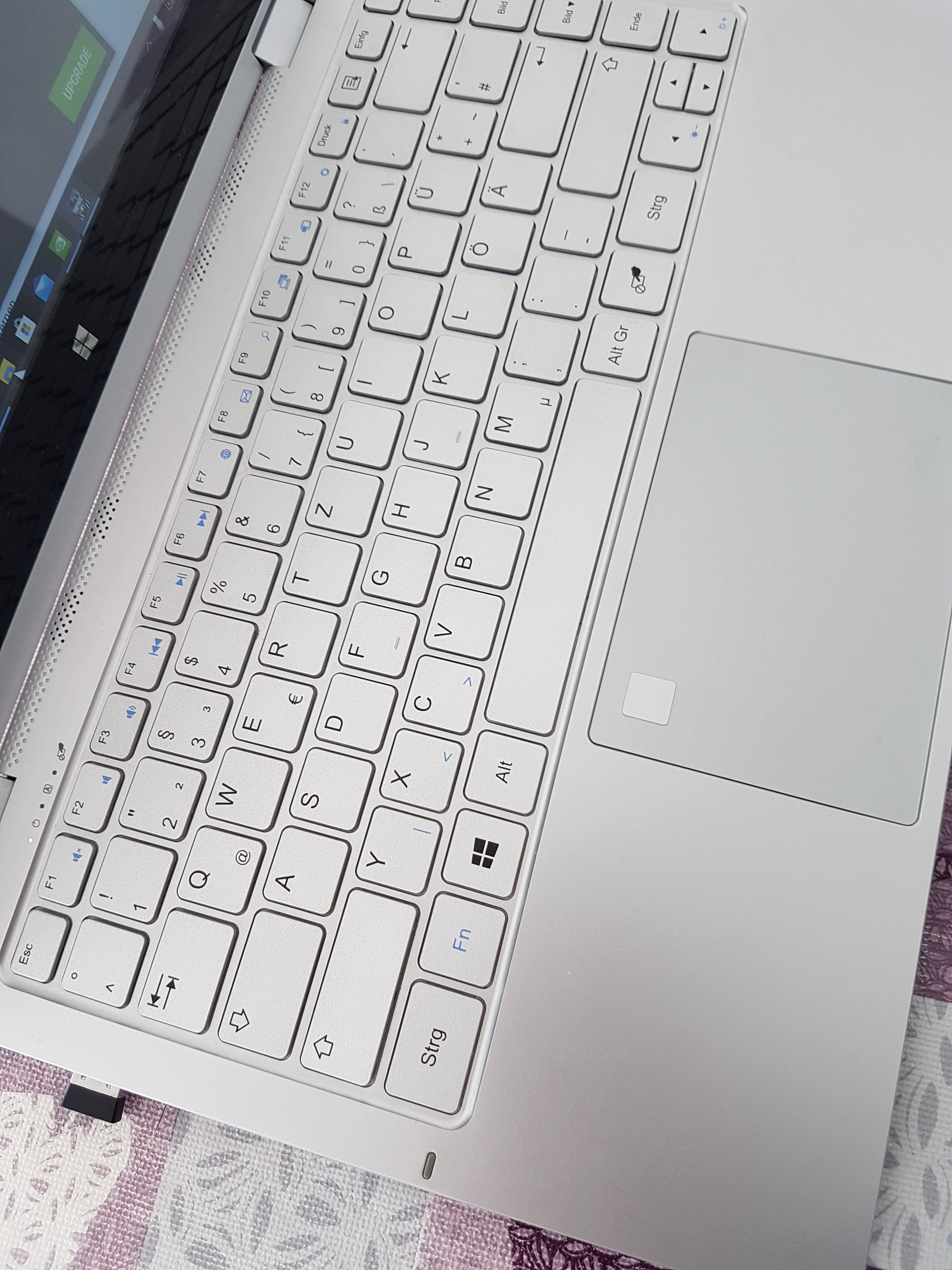

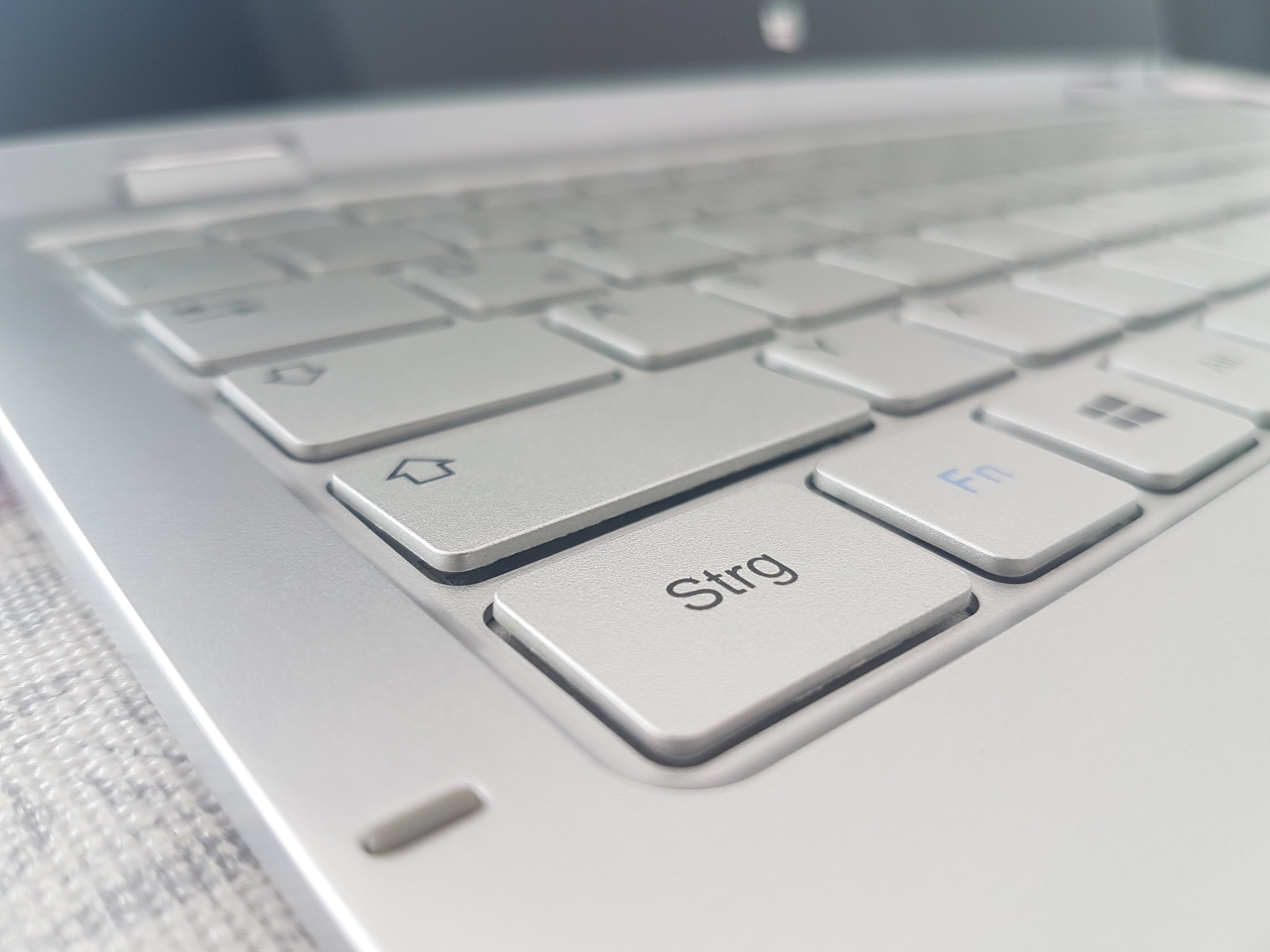

Naja was würdet ihr da empfehlen? Ich habe versucht eine Taste zu entfernen geht nicht die bricht ganz aus (siehe Bild).
Ansonsten ist nur eine Taste kaputt gegangen und das ist die Strg-Taste.
