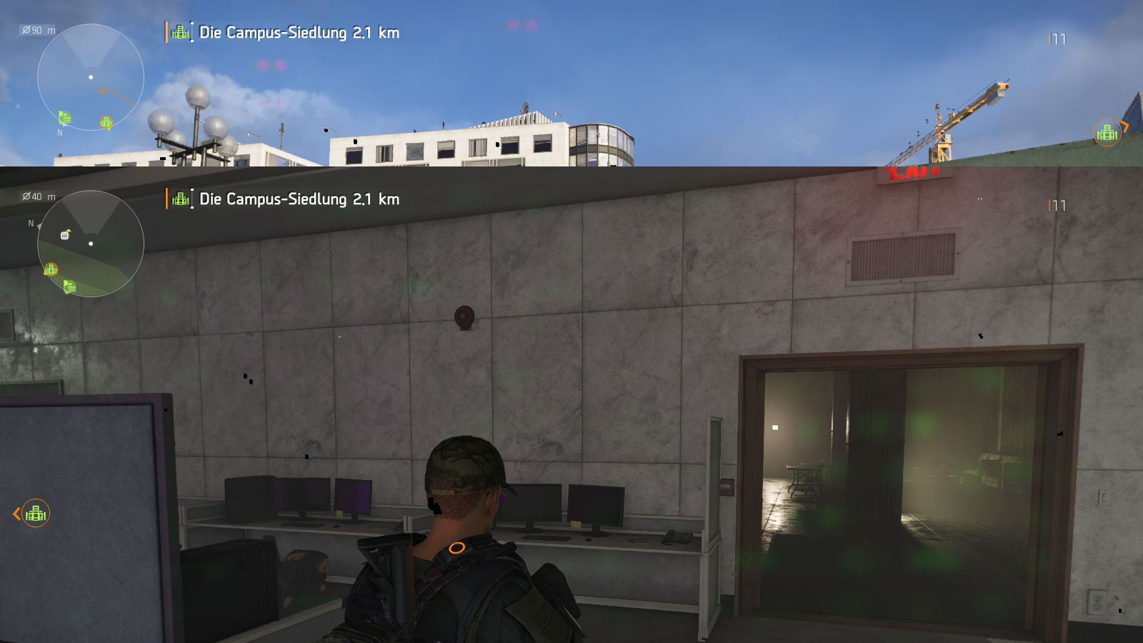

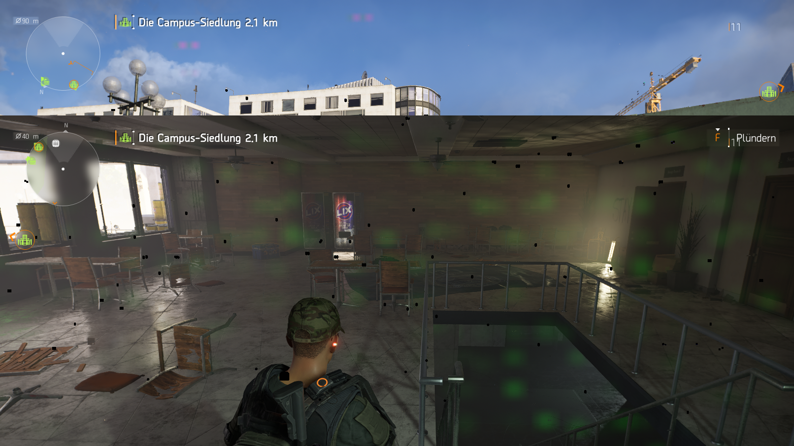

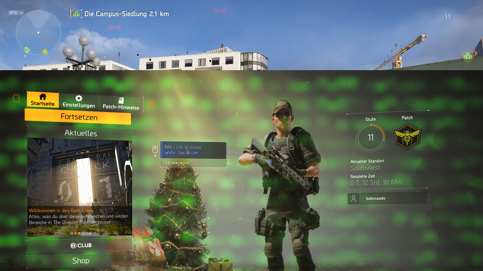

Bei The Division 2 z.B. ist der Bildschirm komplett mit grünen Lichtern übersät. Man kann theoretisch spielen, nur sind diese Lichter schon sehr störend (ich werde gleich ein passendes Bild hochladen). Außerdem flickert es die ganze Zeit und es erscheinen pro sekunde ca. 2 sehr helle Frames, die fast den kompletten Bildschirm verdecken.

Hab jetzt den 19.12.1 Treiber installiert und die Karte runtergetaktet auch erfloglos. Im Anhang sind einige Bilder zum Problem
