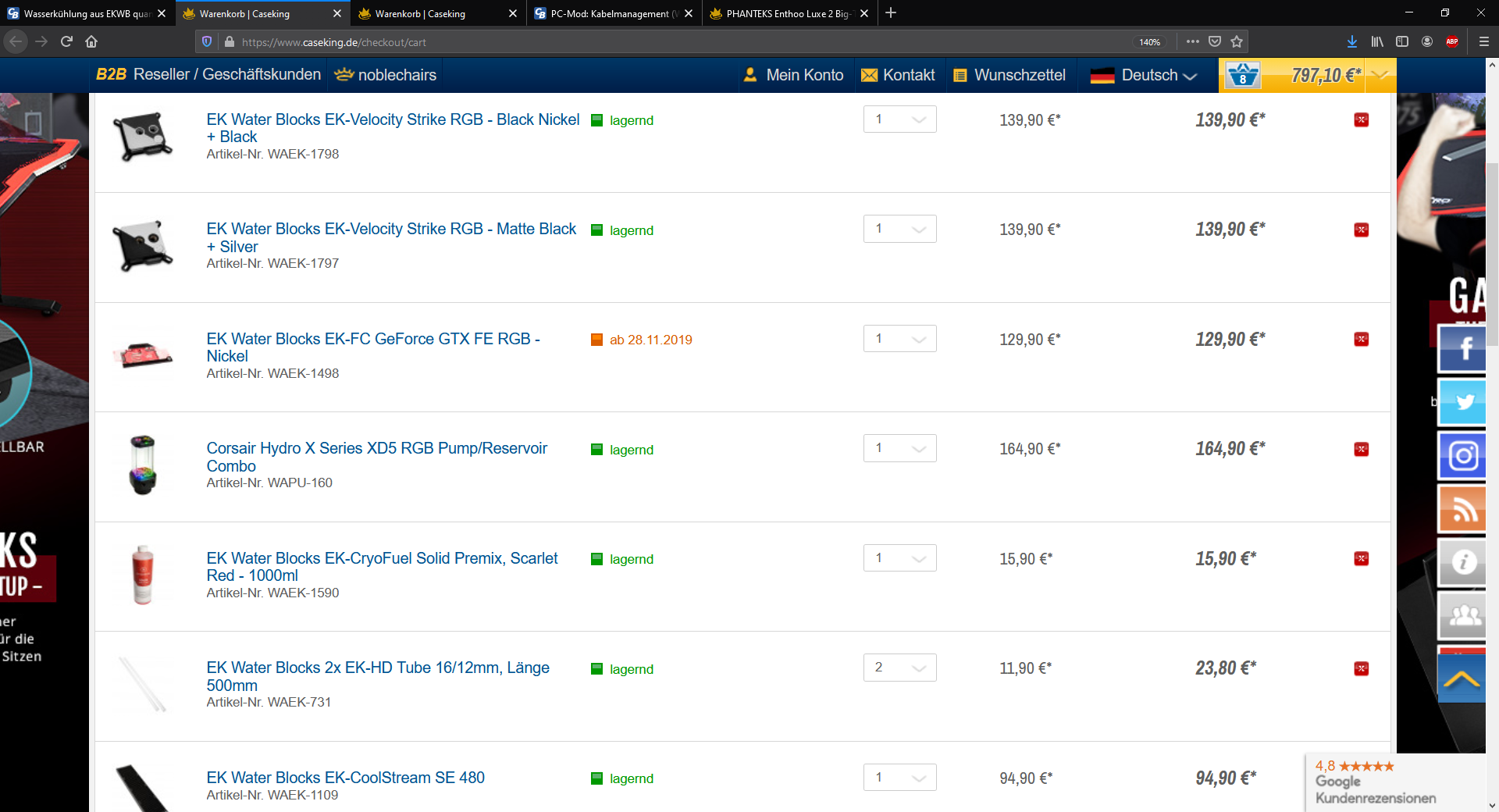

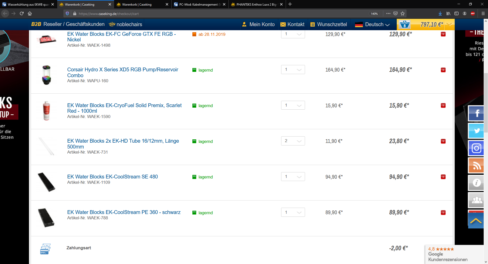

ich soll im Gehäuse Phanteks Enthoo Luxe 2 eine Wasserkühlung einbauen von EK Water Blocks am besten von der Quantum Serie (mit möglichst guter RGB-Beleuchtung für einen PC-Mod) für (im Idealfall) folgende Komponenten (Notwendigkeit absteigend, und ja, ich weiß, für Hardware in dieser Klasse ist keine Wasserkühlung nötig): AMD Ryzen 5 3600X , MSI GTX 1660 Ti Ventus XS 6G und AMD Ryzen 3 3200G . Ich will absolut nichts übersehen beim Bestellen, auch was durchsichtige Rohre und (goldene) Kühlflüssigkeit und Anschlüsse und Radiatoren und und und... Daher bitte ich um Unterstützung. Dabei wäre für mich auch ganz praktisch zu wissen, wo überall ich danach wie große (E: RBG BitFenix-)Lüfter verbauen kann im Gehäuse. Kosten spielen dabei keine Rolle, es muss nur bei Caseking zu finden sein, am besten mit Link. Ich hoffe auf eine zumindest relativ schnelle Antwort. Schon mal danke im Voraus.
E: 1. Alle Informationen zu dem Gehäuse sind in dem Link, damit ich hier nicht nochmal alles auflisten muss und es nicht zu unübersichtlich wird. Also: Phanteks Enthoo Luxe 2 .
2. Meine Komponenten:
Hauptsystem:
Zweitsystem:
3. Beispiel für einen Warenkorb:
https://www.caseking.de/checkout/cart
Ich hoffe der funktioniert...
jedenfalls weiß ich nicht sicher ob meine Grafikkarte damit kompatibel ist und ob und welche Anschlüsse ich dafür benötige, und das hoffe ich von euch zu erfahren.

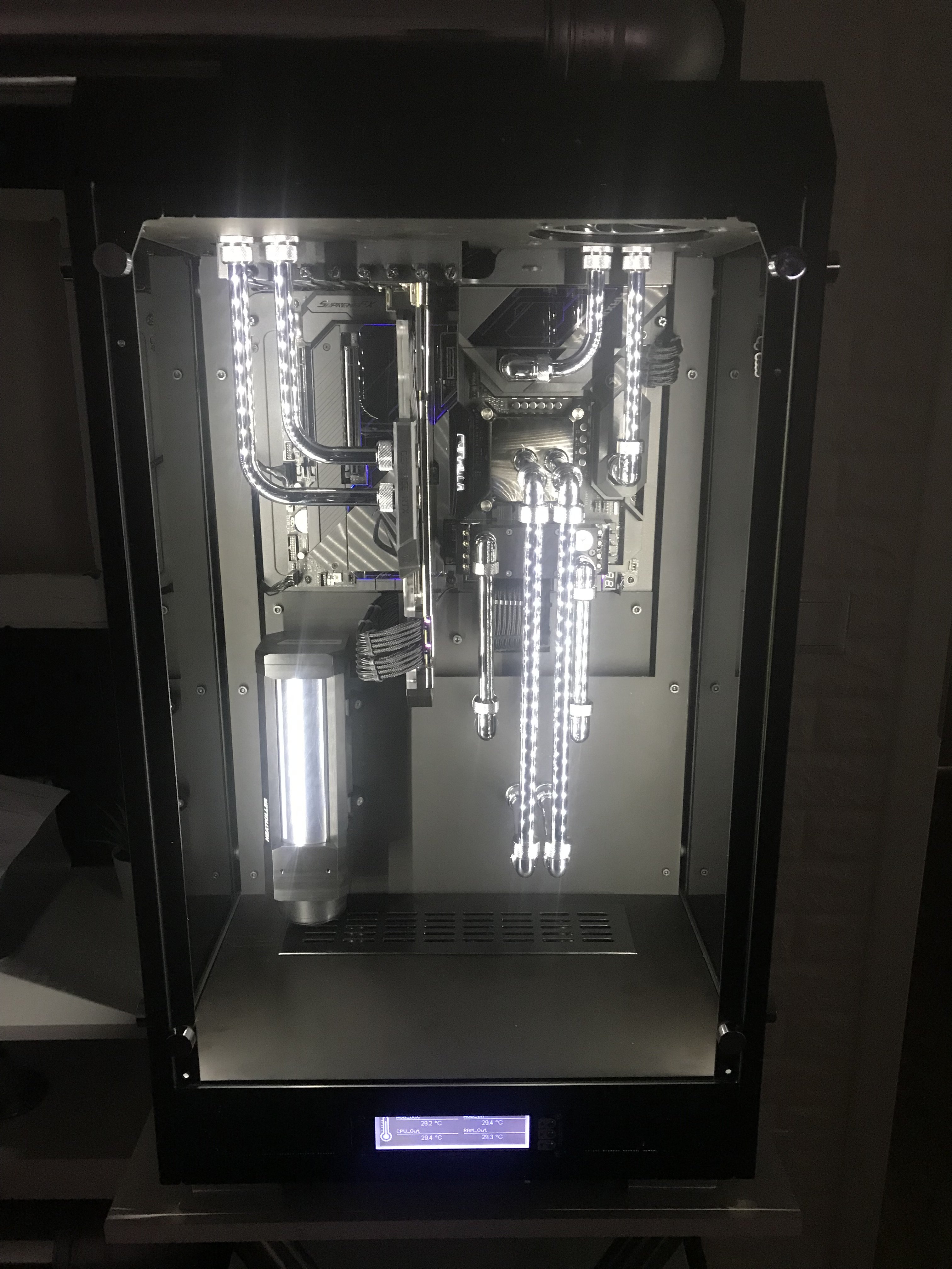

Du wirst keine goldene Flüssigkeit finden! Das wollte ich auch zuerst, aber nachdem ich mich am Anfang zum Thema WaKü eingelesen habe, wollte ich garkeine Farbzusätze im Loop haben! Setzen sich nur ab
Ich hab auf Chrom gesetzt. Wenn du unbedingt gold haben willst, ist das beste was zu machen kannst, Chrom-Tubes zu kaufen und diese galvanisieren zu lassen! Wird aber kein günstiger Spaß, dass sag ich dir direkt!
Mein SkyNet (alle Kühler sind auch von EK):

Der WaKü Block für die GPU wird nicht passen, du hast da ein Modell für die 10er Referenzdesigns und die Ventus hat ein komplett anderes PCB.
Ich glaube auch nicht, das für eine Low/Midrange GPU ein Fullcoverblock kommen wird, insbesondere nicht von der "Luxusserie" Quantum.
Farbige Flüssigkeiten sind je nach Art bedingt alltagstauglich, insbesondere, wenn es undurchsichtige Flüssigkeiten sind.
Wenn es für Showcasezwecke trotzdem sein muss würde ich zu Primochill Vue greifen.
Ansonsten sind lackierte Hardtubes die bessere Wahl auf Dauer.
ok danke. glaubst du ich kann die trotzdem irgendwie miteinbeziehen in die Wasserkühlung?
Vielleicht hast du auf dem asiatischen Markt mehr Auswahl, Bykski ist dort stark vertreten und auch einige andere Hersteller, die hier eher unbekannt sind.
Ich glaube allerdings nicht, das du einen Block dafür bekommst, eher noch für eine Karte im Referenzdesign.
danke für den Tipp. ich überleg mir was, das ding muss ja nicht unbedingt wassergekühlt sein.
