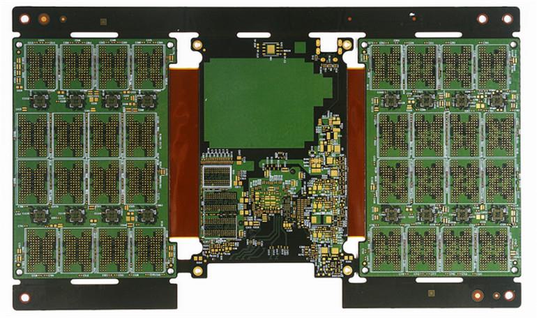

Darf ich fragen onbb du schon weisst wie warm die wird? Die leiten Ihre abwaerme eigentlich sehr gut selber ab.
Wir haben davon 32 in HP Servern verbaut - Hier stecken sie halt in der Front und durch die Luefter im Server wird 25 Grad warme luft aus dem kaltgang an ihnen vorbei gezogen. Ueber 40 Grad habe ich die noch nicht gesehen.
Mach dir da keine Sorgen um eine Wasserkühlung. Gib denen einfach ein bisschen Luftzug. Wobei selbst das nicht unnbeding noetig ist.
Ist auch die Frage wie die SSD im Teardown ausschaut. Normal ist eine 2,5 Zoll SSD sehr leer und nur ein PCB im vorderen Bereich mit Speicher und Controller. Bei 8 TB kanns anders sein.
Da kann ich zu den D7-5510 leider nicht viel sagen @Che-Tah, Aber uns ist letzen Sommer eine 8Tb Intel SSD gestorben und ich habe sie aus interesse zerlegt. Wenn ich das recht im Kopf habe, sollte das eine D3-S4510 gewesen sein. Das Case war komplett voll. 3 Platinen aufeinander gefaltet. An der langen Seite entlang waren daran FlexPCBs. Zwischen den Schichten waren 1-2mm dicke waermeleitpads.
Das sollte eigentlich noch im Pffice liegen, wenn ich mal wieder da bin mache ich gern Fotos.
Ich denke nicht, dass das eine generation spaeter viel weniger im Gehauese ist.

Bei diversen chinesischen OEMs sind die Platinen in unbestueckt abgebildet:
Das mittlere ist auf der Unterseite der SSD verankert die Fluegel sind nach innen geklappt. Im Sommer kann man sich damit super frische Luft zufecheln
Reaktionen: Che-Tah
Wo hast das her? Bitte mal verlinken. ^^
Werden doch 512 Mb Chips sein oder? => 16 Chips.
das am Foto sind 32.
D.h nur die OberSeite der SSD wird warm.
Haben die Chips überhaupt Kontakt mit dem Gehäuse?
