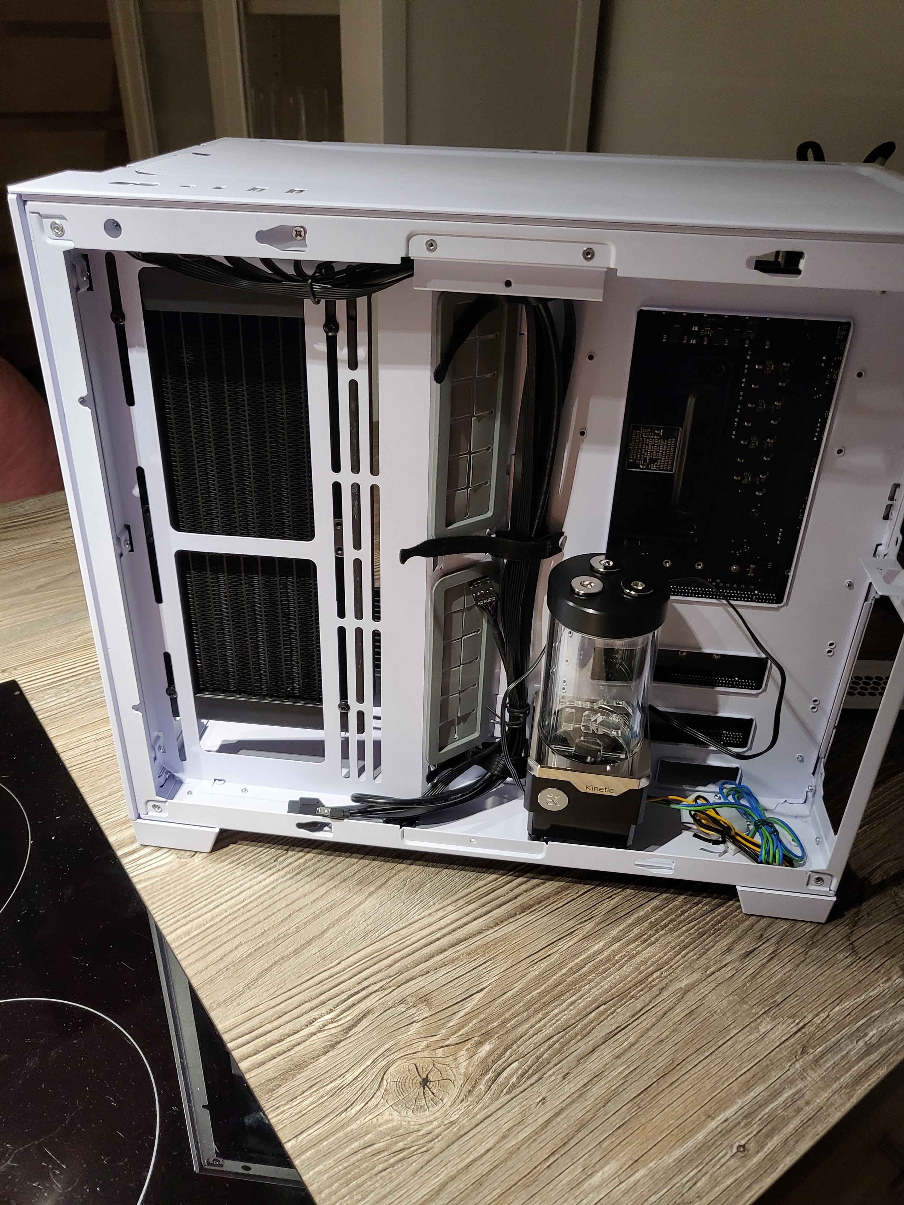

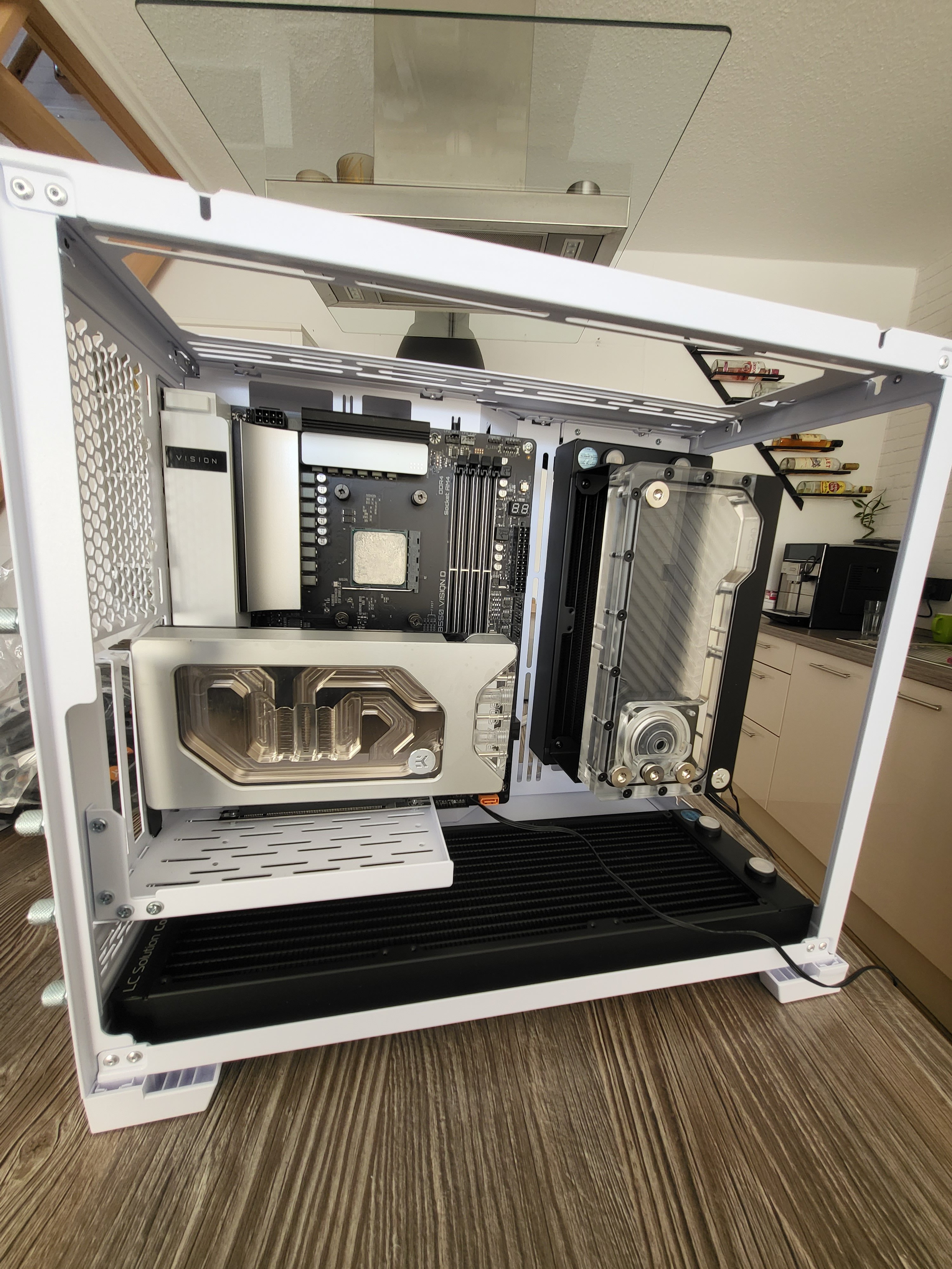

Ja moin Freunde der Sonne.. ✌️
Ich stehe vor einen Problem.. Das Problem mach ich mir aber wahrscheinlich selber.:freak:
Ich habe vor ein relativ Cleanen Loop zu erzeugen, im Bezug auf die Optik.
Ich möchte das die Pumpe wie auf den Bildern zu sehen ist, nicht zu sehen ist.. Komischer Satz..
Ich habe übrigens das Lian Li o11 Dynamic Mini Gehäuse..
Mein Plan war es.. Also eigentlich hab ich mehrere Pläne, kann mich aber nicht entscheiden..
..Wie auf den Bild vor dem 240iger Radi ein Reservoir (von EK, FLT 240 ohne Pumpe) an den Radi anzubauen und hinter dem Radi halt 2 Lüfter die glaub ich dann auf Pull sind? Also die warme Luft von dem Radi aus dem Gehäuse pusten..
Daher war mein Plan dann die Pumpe, wer das Gehäuse vielleicht kennt.. unten hinter dem Gehäuse bei den HDD Schächten anzubauen und ein Loop Richtung 240iger Radi herzustellen..
Das klingt vielleicht alles sehr experimentell, aber wenn ich schon ne Wakü mache, dann so wie es mir gefällt..
Würde das theoretisch alles so gehen? Augenmerkmal auf den FLT vor dem Radiator.. Eigentlich müsste das ja kein Problem sein da die Lüfter ja auch direkt am Radi an der anderen Seite hängen oder?
Sonst war noch die Idee, das Reservoir komplett weglassen und die Pumpe trotzdem zu verstecken..
Bin da in der Materie ziemlich neu.. Von daher bin ich für andere Ideen offen..
Was mir aber wichtig ist, die vertikale GPU Halterung.
Als Lüfter werden übrigens die neuen Lian Li AL 120 genommen.
Danke schon mal für euren Rat :)

optimal für den Luftstrom ist anders. Auch finde ich insgesamt die Strömung in der Konfiguration suboptimal. Ich vermute, Du sagst unten Luft durch den Radiator an mit Lüfter über dem Radiator. Damit ist warme Abluft im Gehäuse, welche durch den 240er Radiator an der Wand nach außen gezogen wird. Damit arbeitet der 240er mit bereits erwärmter Luft.

sofern Du das Entlüften schaffst ohne AGB, kann man das machen. Aber ein AGB vor der Pumpe hat schon seinen Sinn ;-)

Die Idee mit der Pumpe hinter dem Mainboard ist doch gar nicht schlecht, wenn man die Pumpe nicht sehen will. Ich finde die Optik von einem Wassertank sehr schön. Ich würde über einen Radiator im Deckel nachdenken, dafür an der Wand nur Frischluft einsaugen. Also unten/Seitenwand einblasen, oben/Rückwand rausblasen.

Ja ich sauge von unten dann Luft mit Radi an und an der Seite mit Radi und oben ohne Radi raus.
Habe auch schon überlegt mit dem Radi in die Front zu gehen, klappt aber leider nicht da mein Mainboard da nicht mitspielt..
Also ein AGB hätte ich ja trotzdem noch, bloß nicht direkt an der Pumpe.
Bin langsam echt planlos wie ich es am besten gestalten sollte..
Also den AGB würde ich einfach weglassen und den der Pumpe benutzen, die kann auch ruhig da hinten installiert werden.
Die Reihenfolge der Komponenten im Loop ist egal, mach es so wie es dir optisch gefällt oder wie es am einfachsten und mit so wenig Material oder Biegungen möglich ist.
Ich würde da glaube ich einfach beide Radiatoren warme Luft in das Gehäuse saugen lassen und oben und hinten noch Lüfter installieren, um die warme Luft rauszupusten.
Push oder Pull ist praktisch egal, mach es so wie es dir optisch gefällt, oder eben einfach zu installieren ist!
Ich würde auch die Radiatoren mit Frischluft versorgen.
die warme dann raus.
Tatsächlich hat Push einen leichten Vorteil gegenüber Pull vor allem ne geringer Drehzahl.
Ist aber nicht die Welt.
