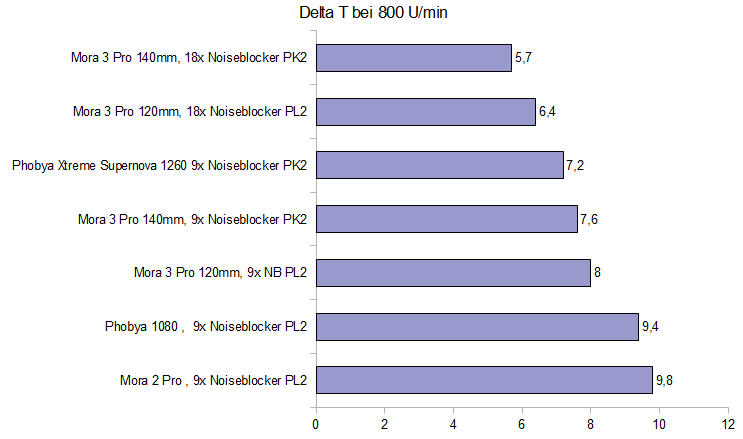

Würde somit fast auf die Fläche eines MORA3 mit 9x120mm Lüfter kommen und das ganze intern mit 2 Radiatoren, da das SMA8 einen 480 und 560er Radi aufnehmen kann.
Meine externe Lösung wäre:
MORA 420er mit 9x140mm in Verbindung mit einem Phanteks Enthoo Primo.
Die externe Lösung hat mehr Fläche und mich kostet das ganze weniger weil ich eben ein günstigeres Gehäuse nehmen könnte.
Dennoch bezweifle ich, dass trotz mehr Fläche der externen Lösung mehr Leistung bringt.
Quelle:http://www.hardwareluxx.de/communit...1080-supernova-1260-radis-im-test-778841.html
Ich sehe hier zwischen Mora 1080 und 1260 kaum einen Unterschied wenn man sich die Konfiguration mit 9x140/120mm vor Augen führt.
So wäre ja meine interne Lösung etwa gleich auf und ich hätte dabei alles sauber im Case untergebracht.
Könnt ihr dem zustimmen? Würde mich auf ein paar hilfreiche Antworten freuen.Danke.

Mein Ziel ist es halt egal ob intern oder extern bei 400-500Watt Abwärme solch eine Fläche haben die einen Betrieb mit ca 800-1000rpm auf DeltaT 5°C oder weniger kühlen um auch bei sommerlichen Temps nicht im Standardtakt fahren zu müssen.
@schnitzel denkst du 480 + 560er im SMA8 kommen an die Performacne eines Moras dran?
Wobei du bei einem externe Radi noch ~60 € für gute Schnelltrenner einplanen musst. Wenn du mal das Gehäuse transportieren willst ohne Wasser abzulassen und den Radi mit zuschleppen.
Ein 480er hat minimal weniger Fläche als ein 420er. Also entspricht das zusammen mit dem 560er knapp 7x140. Ein MoRa kommt auf 9x140 und hat den Vorteil, dass ein externer Radi ausschließlich kühle Raumluft bekommt und keine weiteren Hindernisse im Luftstrom sind. Der MoRa wird also besser sein.
Wobei ein 480er und 560er auch reichen sollten, um dein System leise zu kühlen. Ein Delta T von 5°C nutzt dir nicht viel - ob das Wasser nun 33° oder 38° hat ist ziemlich egal.
Nur über 40-45°C solltest du auf Dauer nicht kommen, weil dann die Schläuche sehr weich werden, vermehrt Weichmacher abgeben und leichter knicken könnten.
Aber je niedriger die Wassertemp desto kühler dsa gesamte System wenns im Sommer 10°C mehr im Zimmer hat dann ist man doch um jeden K froh.
Wenns im Sommer 30-32°C hat dann wirds nämlich schon eng die Wassertemp unter 40°C zu halten.
Und genau das ist mein Ziel - Im Sommer nicht auf OC verzichten zu müssen und eventuell noch ein paar Reserven zu haben wenn ich schon 1k+ Euro ausgebe.
Wenn ich einen 560er + 480er verbaue habe ich 8 Lüfter in Betrieb und komme auf eine Fläche von 1040 das reicht schon ziemlich nah an die Fläche des Moras in der 120er Version heran -> 1080
Laut diversen Tests ist dieser in der 120er Version nicht wesentlich schlechter als die 420er Version bezüglich Kühlperformance max 1K siehe bei meinem ersten Post den Vergleich zwischen den Radis.
