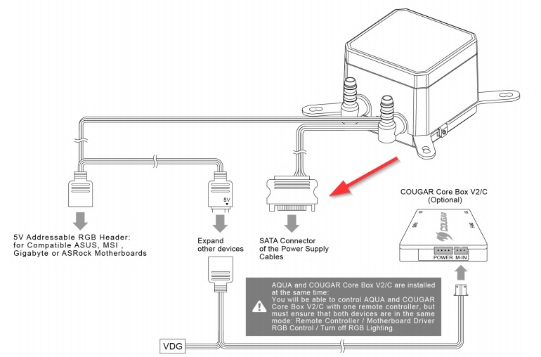

Das Ding wird wohl kein Tachosignal liefern weil die Pumpe stur mit ca 3200 rpm laufen soll.
Fuehlst Du da nix ob da was "vibiriert" wenn Du mal den Finger auf die Pumpe legst? @michelleDeko
Achja, Stroemlinge bekommt die Pumpe?
Fühlen tu ich da was, aber ich glaub ich sche*ß drauf, kommt sobald mein Ryzen 5800x da ist in den Müll und mein Brocken 3 kommt auf die neue CPU
