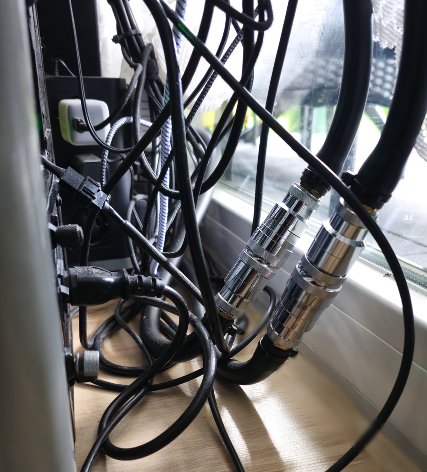

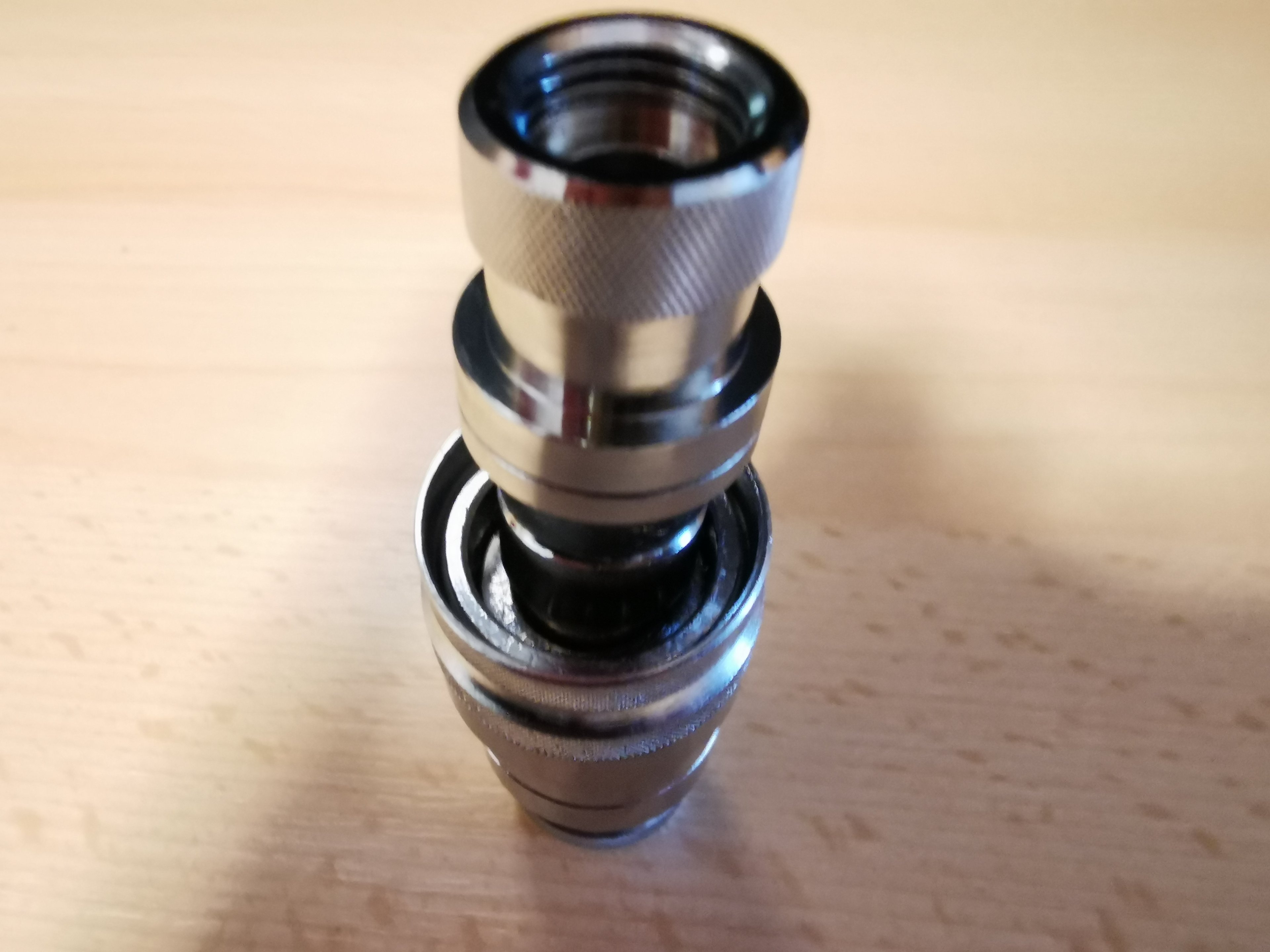

Ich verwende seit Jahren diese hier, mit 3/8 Reduzierung auf 1/4 Zoll.
Alphacool Eiszapfen HF Schnellverschlusskupplungsset G3/8 IG mit Reduzierer G1/4 - Deep Black
Nur sind meine vernickelt und nicht schwarz.
Hatte mal die normalen gekauft, die keine Reduzierung hatten.
Die normalen ohne Reduzierung sind kleiner.
Auf dem Bild ist die untere Kupplung die größere mit Reduzierung, darüber die normale ohne Reduzierung.
Hatte mal die normalen mit meinem internen Loop ohne den Mora ausgetestet und hier hatte ich ca. 10 l/h weniger als mit der Schnellkupplung mit Reduzierung. Die lassen sich auch gut trennen und es kommt auch nichts raus. Verwende aber trotzdem zum Trennen ein Zewa, weil 1-2 Tropfen können immer mit herauskommen.
Sind aber recht groß und für den internen Bereich möglicherweise zu groß. Habe sie daher auch nur zwischen Rechner und meinem Mora im Einsatz.
Was dir @Drewkev empfohlen hat, sind in deinem Fall ggf. besser geeignet.
