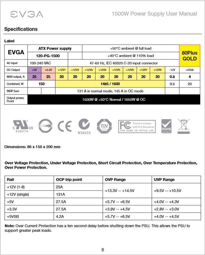

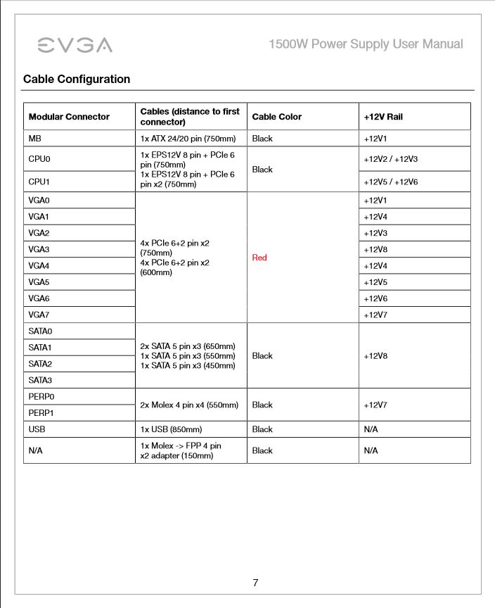

So leute ich habe jetzt kaum zu glauben falls es wem interessiert die Belegung bekommen von evga ^^ kann man mir jetzt sagen ob die gesslevten verlängerung von den herstellern vor dem orginal kabeln angesteckt werden kann oder nicht ich kenne mich da nicht aus aber ich hab wenigstens eine liste
wäre für mich echt ein vorteil ^^
Also ich mein das ich 8 pin adapter verlängerung am netzteil direkt anschließe und dann mit den orginalen evga kabeln weiter geht vorübergehend bei den SATA und den grakas ?
http://www.hardwareversand.de/Strom...ngerung+45cm,+sleeved+schwarz+schwarz.article
Von diesen Kabeln habe ich leider keine Pin belegung aber vielleicht kennt ihr euch ja aus ich hab damit nicht viel am hut kann man diese kabel laut netzteil bzw kabel spez von evga direkt am nezteil anhängen und danach die orginal kabeln in den fall sind die CPU kabel 8 pin gemeint die SATA die mit an 6 pin weg gehen und die 8 pin Graka ob das machbar ist ? um zu verlängern vor dem orginal kabel mit direkt anschluss am netzteil
- März 2011
- 253
Ich sehe da keine Pinbelegung, nur die Specs des Netzteils.
Ein Klemmbelegungsplan würde so aussehen, dass jeder Connector samt der einzelnen Pins aufgeführt ist.
Ich versteh es echt nicht warum du es nicht anders herum machst. Erst das Originalkabel und dann die Verlängerung, so wie es gedacht ist.
