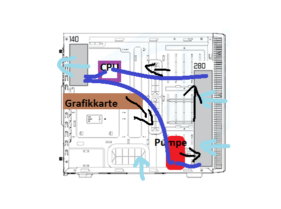

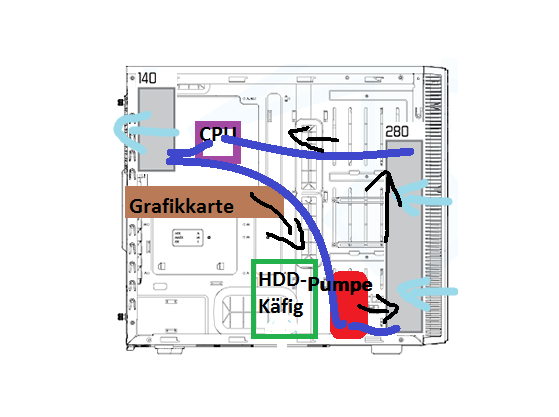

Hab mal ne grobe Grafik gezeichnet, wie ich es wohl einbauen könnte. Würde eigentlich den 140er in den Boden verbauen, aber auf den ersten Blick scheint es nicht zu passen mit dem Netzteil und der Pumpe. werde aber trotzdem nochmal schauen, wenn die Teile da sind. Die eine HDD, die ich habe, könnte ich auch in den ODD-Käfig verfrachten, falls der HDD-Käfig da blöd stehen sollte.
cht
Um die Anordnung der Teile hab ich mir keine großen Gedanken gemacht, hielt ich auch nicht für nötig. Hab nur versucht, die Schläuche kurz zu halten.

In und Out vertauscht bei der Pumpe, es sei denn du hättest die Schläuche nach hinten
Wie rum das jetzt läuft ist fast egal, nur in und out beim Cpu kühler und Pumpe beachten.
Ansonsten in Ordnung, Man könnte jetzt noch hinten rein blasen lassen und nach oben raus, aber das ergibt sich dann Später...

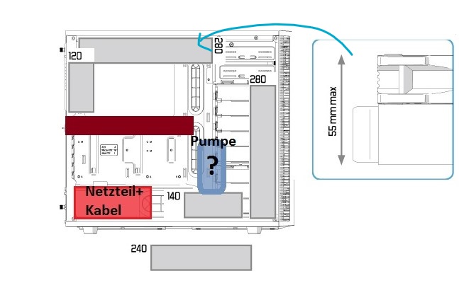

Am Boden stellt sich die Frage, wohin mit der Pumpe, wenn ich einen 240er einbauen möchte? Passen sollte der vielleicht, wenn ich nen extra schmalen 280er für die Front bestelle. Aber vielleicht weiß hier wer auch genaueres.

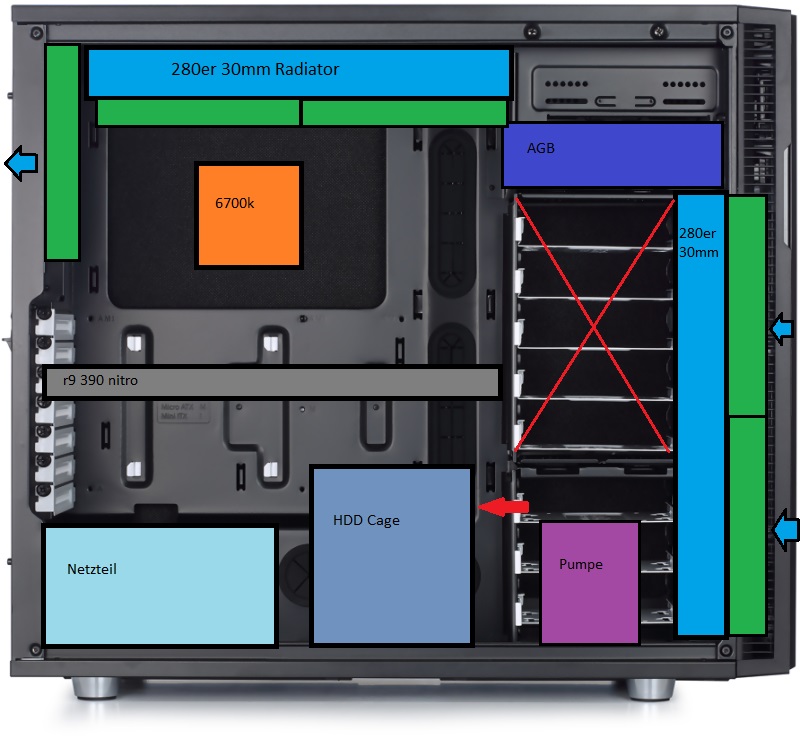

Hab da mal eine Zeichnung die evtl. deinen Vorstellungen entsprechen könnnte.
Es stellen sich mal ein paar Fragen ... Möchtest du ein Bay Reservoir (für Laufwerksschächte) oder einen Zylinder AGB?. Es gibt ja auch die Möglichkeit das die Pumpe gleich direkt beim AGB verbaut ist... Praktisch um Platz zu sparen wobei du beim R5 eigentlich absolut keine Platzprobleme haben solltest das ist wie geschaffen für WAKÜ.
In dem R5 hast du die möglickteiten die Festplattenkäfige nur teilweise zu entfernen oder wo anders zu platzieren was ich weiß.
Möchtest du irgendwann mal eine Graka kühlen weil wenn du bei CPU only bleiben möchtest sind 2x280 + 140 Radis eigentlich unnötig weil die CPU bekommst du deshalb dann nicht auf 15 Grad runter und da machts dann kaum Sinn so viele radis reinzubauen.
Hinten solltest sicher einen flachen 140er reinbekommen.
Lüfter am beste SP Lüfter gibts die Noctua oder in 120mm die corsair da gibts ein paar Möglichkeiten.
AGB muss wohl auf die Pumpe. Ob Zylinder oder Tetraeder ist mir . Der ODD Käfig beherbergt schon ein Multifunktionspannel und später dann noch ne HDD, hatte vor die HDD-Käfige rauszuwerfen.
Werde Später mal ne eigene Zeichnung von meinem Vorhaben anfertigen, vielleicht kommen meine Fragen dann besser rüber.
Selbst wenn du die ODD cages drinn lässt solltest du keine Platzprobleme bekommen... Ja kannst du machen ... aber grundsätzlich ist in dem Case fast alles möglich da hast du mal gute Startvorraussetzungen
Radiatoren und Lüfter dürfen nicht allzu dick sein. Als Grundlage für meine Skizze hab ich eine Grafik aus dem Handbuch genommen. Wenn die Maßstäbe korrekt sein sollten, wird es Oben links und Unten rechts ziemlich knapp. Ein 240er im Boden wird wohl ne Millimeterarbeit.
Kann man die Pumpe+AGB auf nem Lüfter/Radiator montieren? Eine freie Rückwand für die Montage gibt es in dem Case nicht.
