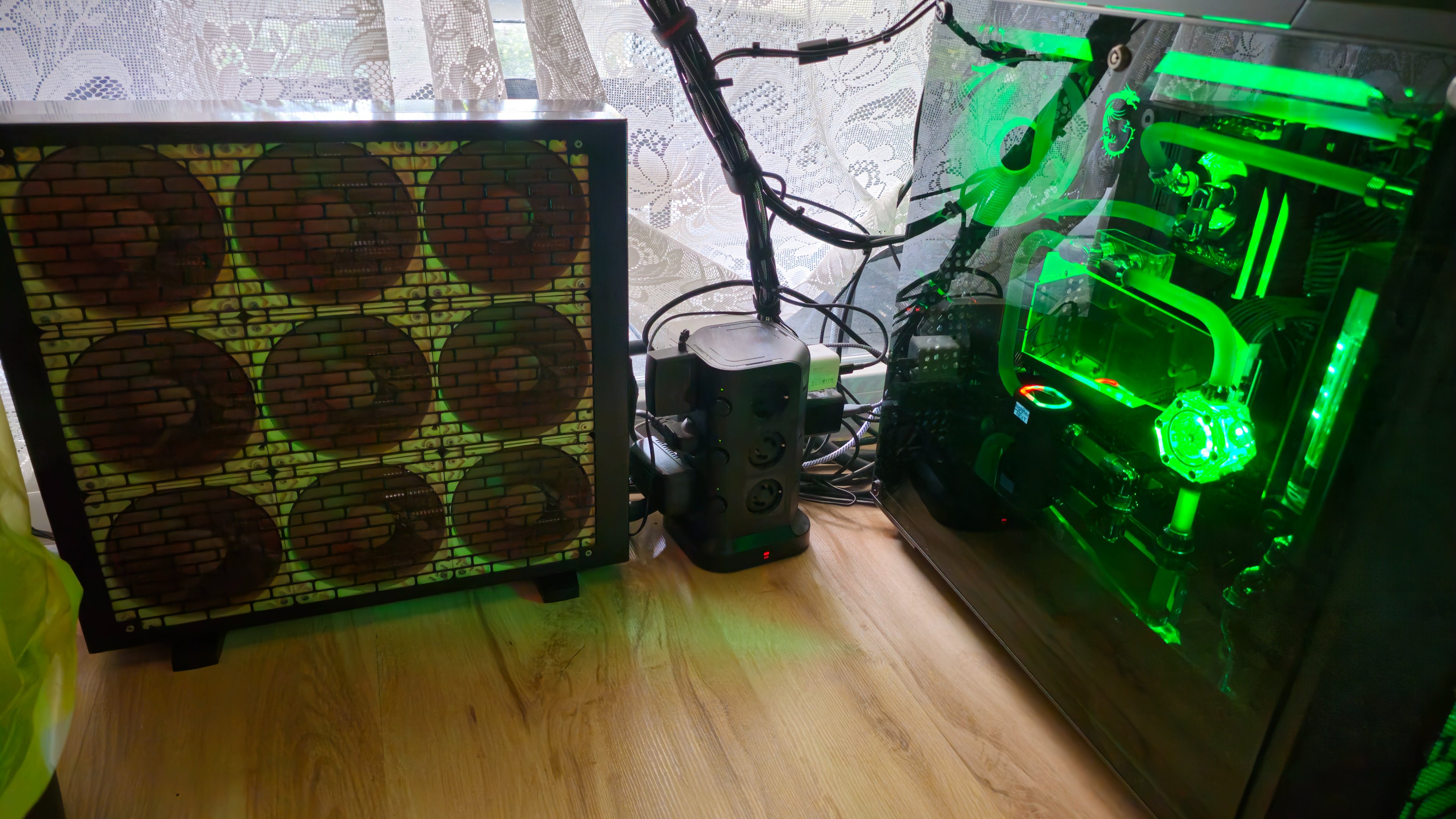

Geräuschfrei geht schon, bestes Beispiel ist mein Rechner mit solch einem externen Radiator.
Dazu habe ich dann noch zwei DDC Pumpen verbaut, damit sie mit 22 % Leistung nicht raus zu hören sind und trotzdem noch genug Durchfluss bringen. Wenn ich so grob zusammenrechne, hat meine verbaute Wasserkühlung um die 1500 Euro gekostet. Intern habe ich auch noch zwei Radiatoren mit verbaut. Dann kommt noch ein CPU-Kühler dazu und eine wassergekühlte Grafikkarte. In meinem Fall ist es eine Grafikkarte, was bereits einen Wasserkühler ab Werk verbaut hatte. Ansonsten kommt noch ein Kühler dazu und natürlich der Umbau.
Watercool hat momentan sogar neue externe Radiatoren am Start.

Dazu brauchst du noch 4x 200 mm Lüfter, den Fuß und das Schutzgitter. Muss alles extra mit bestellt werden und dann gibt es noch mehr Zubehör, falls der Ausgleichsbehälter und die Pumpe auch extern mit verbaut werden sollen.
Aber auch für den internen Einbau wird ein Ausgleichsbehälter und eine Pumpe benötigt.
Dann gibt es noch Zubehör, wie z.B. einen Durchflusssensor, Temperatursensoren, Lüftersteuerung usw. Die Anschlüsse und mögliche Adapter gehen auch ins Geld.
Planst du die Radiatoren intern, wirst du nicht wie von dir erwartet "geräuschfrei". Ggf. mit der Pumpe, da die Pumpen (je nach Pumpe) für eine custom Wakü so viel Leistung haben, sodass sie auch heruntergeregelt werden können. Zudem lassen sich die Pumpen auch besser entkoppeln. Einzige Ausnahme ist, wenn eine Pumpe auf einer Distroplates montiert wird, denn dann ist sie gar nicht entkoppelt.
Intern verbaute Radiatoren werden nicht die Kühlleistung eines extern stehenden Radiator erreichen und daher werden dann immer noch gewisse Drehzahlen der Lüfter anliegen. Besonders, wenn intern verbaute Radiatoren durch die Abluft eines anderen Radiators gekühlt werden.
Mein Sohn ohne solch einem Mora hat zwei intern verbaute Radiatoren und kommt etwa 10 -15 °C kühler als mit Luftkühlung. Seine Lüfter sind zwar nicht laut, aber dennoch unter Last hörbar.

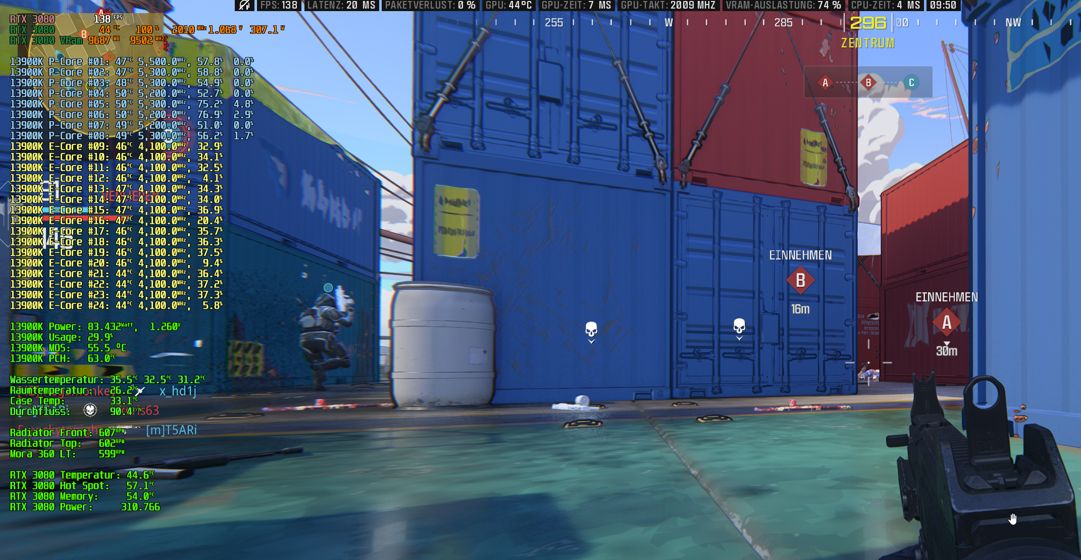

Die Kunst dabei ist Lüfter nicht schneller als 500 - 600 U/min unter Last drehen zu lassen und wenn keine ausreichende Fläche verbaut wird, dann lassen sich zwar Lüfter auch langsamer drehen, aber die Wassertemperatur würde aber ansteigen. Mit ausreichender Fläche wird aber genug Wasser auch mit langsam drehenden Lüfter heruntergekühlt.
Hier ein Beispiel in einem Game von mir.

In meinem Fall ist meine Pumpe separat verbaut und darunter sind zwei Schichten Moosgummi und in der Mitte ein Schwamm. Da ich zwei DDC Pumpen verbaut habe, nutze ich auch einen schweren Metallaufsatz, was mit seinem Gewicht auch etwas an Resonanz hemmt. Zwei Pumpen werden aber normalerweise nicht benötigt, aber der Sinn in meinem Fall ist beide langsamer laufen zu lassen. Im Grunde dasselbe Prinzip wie mit dem Lüfter.
Mein Sohn winkt immer von einem Mora ab und verbaut hat er 1x 420 vorne und 1x 360 oben. Der obere Radiator bläst aber nicht raus, sondern rein. Dadurch kühlt auch der obere Radiator mit der Raumtemperatur und nicht mit der Abluft des vorderen Radiators.
Trotzdem erreicht er Drehzahlen um die 1000 - 1200 U/min und das wäre mir für eine Wasserkühlung zu viel. Sein kleines Zimmer wärmt sich auch relativ schnell auf, wenn die Türe verschlossen wird. Er hat ein Balkon und mit einem Mora könnte er auch diesen im Sommer mit langem Schlauch herausstellen und würde ein Teil der Wärme nicht mehr in seinem Zimmer abführen.
Er hat eine schöne Wasserkühlung, was er sich auch von mir verbauen lassen hat, aber der Unterschied zu Luftkühlung ist nicht groß. Daher hat sich dieser Umbau meiner Meinung nach nicht gelohnt. Einen Mora daran anzuschließen wäre aber kein Problem und sogar einfach umzusetzen. Damit würde er seine intern verbauten Radiatoren sehr gut entlasten und auch seine Temperatur im Gehäuse würde sich verbessern.
